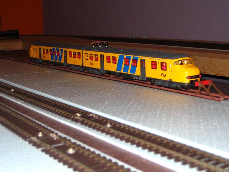

@Peter: Dank je :)
En even een materieel update:
De Plan V op de mooi geverfde rails. Morgen ga ik daarmee verder om de rest ook te verven, het is wel een intensieve klus maar je hebt er wel plezier van ;D
Gr. Remco.

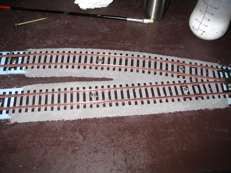

En een update, het eerste ballast ligt:
Zoals je ziet ligt het linker gedeelte nog niet. Dat is omdat daar het perron komt en zodra dat ligt vul ik het op.
Ik ga eerst even op Eurospoor bij GMenS langs voor de perronranden en dan weet ik hoe ver het perron van de rail komt.
Gr. Remco

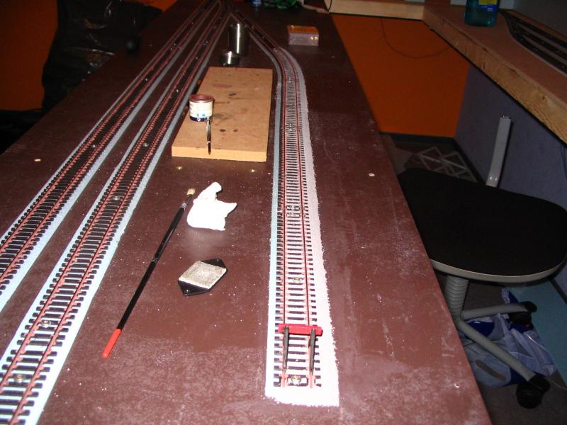

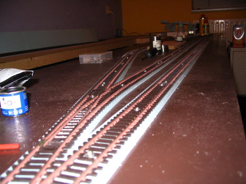

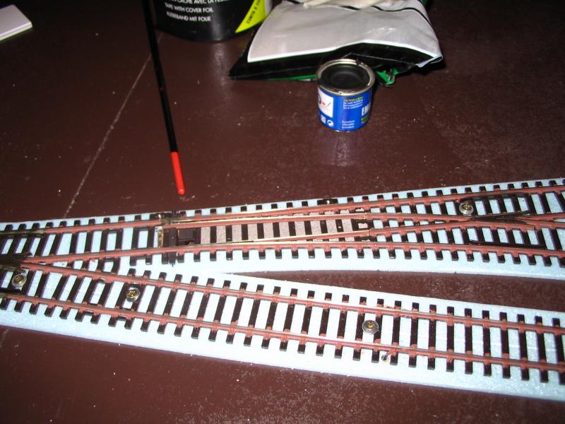

« Reactie #49 Gepost op: 04 October 2008, 23:21:34 »

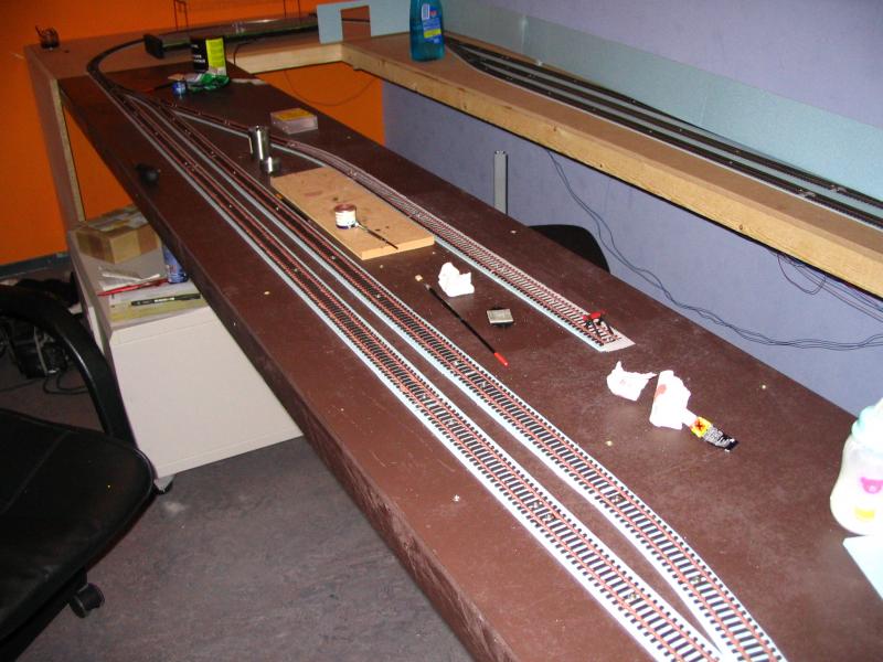

Zo en weer een update:
Naast een mooi geweatherd stootblok:
Al de zichtbare rails is nu geverfd, wat een klus zeg  :-X ben blij dat ik een bescheiden baantje heb, je verkijkt je toch snel op die hoeveelheid rails, en dit is nog maar een metertje of 7.
Ik heb de enige zichtbare wissel onder het bewegende deel voorzien van ballast.
Tot en met de bocht van ballast voorzien:
Overzichtje:
Morgen ga ik verder ballasten, ik wil eigenlijk de wissel afmaken en aan de andere kant de helft van de BM secties, deze vallen nog niet binnen het station dus die kan ik mooi aan de buitenkant ballasten, de binnenkant moet nog even wachten. Ik wil even uitvogelen hoe groot het voetje van een NZH dwergsein is en bedenken wat ik tussen de rails verder nog doe.
Gr. Remco.

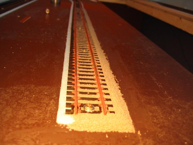

En het eerste deel van de gestelde doelen van vandaag gehaald ;D
Die zit erin, nu wachten tot hij droog is dan kunnen hier de schroefjes eruit.
Straks aan de andere kant maar eens beginnen.
Gr. Remco.
ReesCees
Re: Bouw klein voorstation 'Amerpoort' begonnen
« Reactie #51 Gepost op: 05 October 2008, 12:52:54 »
Ziet er leuk uit.
Ja de rails verven is een tijdrovende bezigheid. Ik doe het met de airbrush tegenwoordig. Dan ben je met zo'n stuk baan binnen 10 minuten klaar. Verder voordeel is dat je gelijk een stukje biels meeneemt en de laag verf vele malen dunner is zodat alle details van de spoorstaaf bevestiging zichtbaar blijven.
De verf: mat 83 roestbruin van humbrol die je 1 op 1 verdund met thinner ( lekker snel droog).
Ballast: neem N-spoor ballast das veel echter.
Lijm: latex of boekbinderslijm.
Poeders/ verven: je kunt het zo gek maken als je zelf wilt.
En eerst de plantjes en dan pas de ballast ( planten groeien uit de stenen).
succes verder we blijven het volgen.
« Laatst bewerkt op: 05 October 2008, 12:58:08 door Reel-Cees. Reden: ietepiet meer tekst »

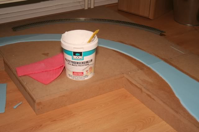

Karst Drenth
  • Berichten: 10509
    • Plan U op Sleutelspoor
« Reactie #58 Gepost op: 05 October 2008, 16:13:19 »
ik lijm het met dit spul:
Wel prijzig, maar verdund met een ( heel klein ) beetje water doe je er een eeuwigheid mee. En... het blijft een zekere mate van flexibel, is snel droog en vlekt niet :)
Grtzz,
Karst
« Laatst bewerkt op: 05 October 2008, 16:38:29 door Karst Drenth. Reden: Link van het plaatje gemaakt voor de wat minder goed zienden onder ons :) »
Michel_V
  • Berichten: 75
« Reactie #59 Gepost op: 05 October 2008, 16:25:35 »
Zou dat wat er op die pot staat ook te lezen zijn voor de wat bejaardere / slechtziende forummers onder ons :-|
Met mijn toch vrij goede ogen maak ik er met veel moeite "Bison - Polystyreenschuimlijm" van... (maar of dat klopt... ;D)
