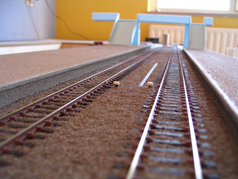

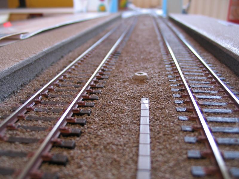

Zo hier gaat alles nog steeds door ;D
Ik heb het perron met korrel 1000 geschuurd en weer een wash gegeven. Verder is het hele 'zichtbare' deel schroevenvrij ;D memorabel moment ;D
Alleen de plekken voor de seinen moeten nog geballast worden, maar dat gebeurt als zij er zijn, geplaatst, getest en wel.
Nu moet alleen nog her en der nog wat ballast korrels weggehaald worden en even gecontroleerd worden of alle verf op de railstaven nog ok is.

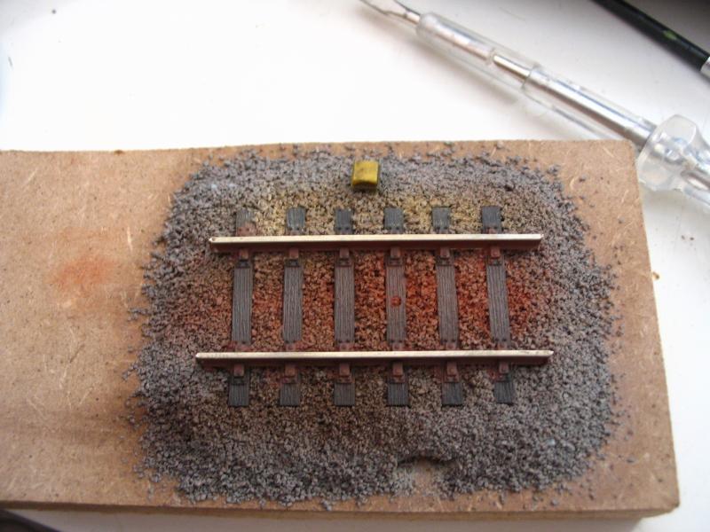

Verder ben ik nog aan het kijken of ik misschien de ballast nog wat moet bewerken met poeder. Ik heb op mijn proefstukje wat geprobeerd maar in geen van de gevallen was ik echt tevreden:
Boven zandgeel, ik was gewoon benieuwd hoe dat er uit zou zien, dat was geen echt serieus alternatief.
Midden is roestbruin, lichtbruin en lichtgrijs.
Onder is donkerbruin.

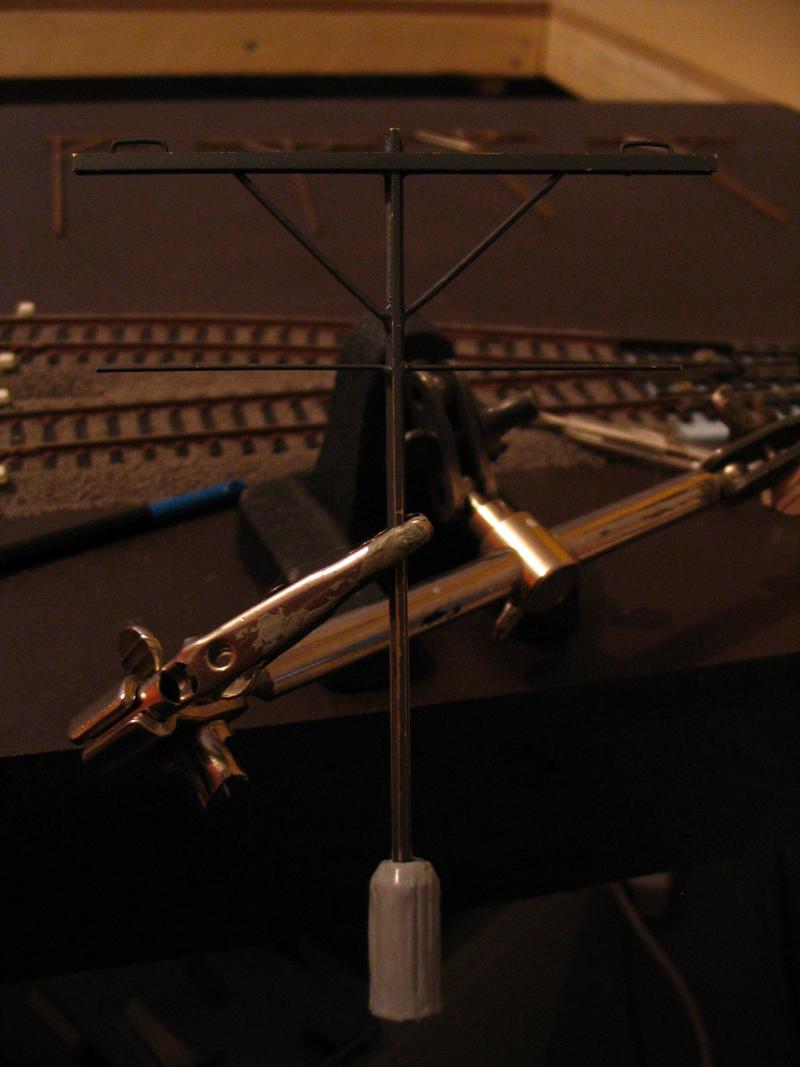

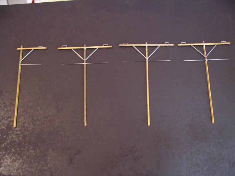

Verder de portalen, ik heb nu 3 T's en 1 enkele. ( De eerste T die gebruik ik niet, die is niet zo strak als de rest, ik verbaas me trouwens over hoe sterk ze zijn. De eerste heb ik gewoon eens geprobeerd te breken, niet al te lomp natuurlijk, maar dat geeft geen centimer mee dus daar ben ik wel blij mee :D )
De portalen die al klaar zijn.

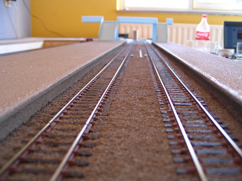

En nu nog wat foto's van het geheel. Ik mis de achterwand en tunnel nu wel, het is een beetje kaal. Maar die isolatieplaat pseudo muren waren dermate gaar geworden dat ik ze maar weggegooid heb. Ik weet nu toch wel hoe het eruit moet gaan zien.
( Het zijn er maar 2 omdat de rest wat scheef was dus dat ziet er sowieso niet uit ;D )
Ook ligt er her en der nog wat losse ballast korrels maar die zuig ik morgen pas weg omdat dat allemaal rond plekken ligt waar ik schroefgaten heb gedicht met ballast. En die ballast is nog niet uitgehard :)
Ik heb nu de foto's gemaakt zonder vitrage voor het raam, maar deze kamer zit op het zuiden dus ik heb nog niet  volledig natuur licht. Ik ga van het weekend even proberen wat foto's te maken rond een uur of 14:00 of 15:00 kijken hoe dat gaat.

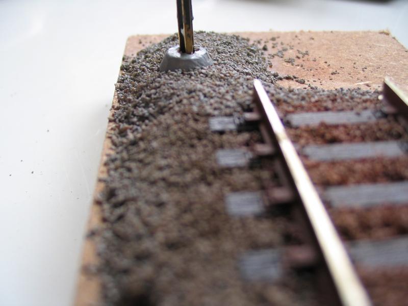

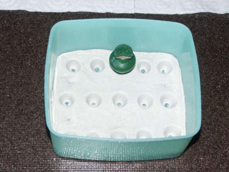

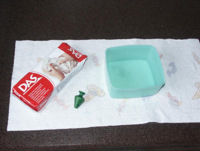

Even een fotootje van mijn testportaaltje en een testvoetje :)
De verf is hier nog nat, met een harde kwast aangebracht en het is 0:15 en ik ben moe dus alle factoren om een drama te creeeren zijn aanwezig ;D en met dat in het achterhoofd is het wel ok, ik ben benieuwd hoe het er morgen uitziet.
Hoe ik anders fatsoenlijke pootjes kan maken, dat weet ik nog niet, ideeen zijn welkom.
Het enige wat je van deze gaat zien is het taps toelopende gedeelte dus op zich moet het wel netjes staan denk ik. Ik ga het eerst even proberen op mijn test stukje.
Gr. Remco.

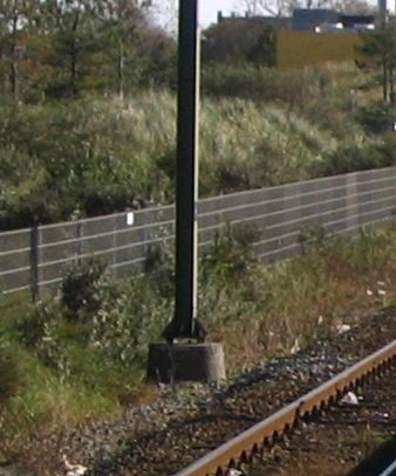

Remco, ik heb een rondje gemaakt op www.feijenoordsemeesters.nl en meteen maar gelet op de "voetjes" van de masten. Je ziet wel een paar ronde, maar de meesten zijn een vierkante voetplaat met vier staande  schetsplaten (driehoekige steunplaat). Die voetplaat staat op een vierkante betonsokkel.
Dat wil niet zeggen dat je het idee van de deuvel moet laten vervallen. Daarmee kun je de mast immers goed vastzetten. Zou je niet, op dezelfde manier als de aansluitkastjes, een vierkante voetplaat kunnen maken ? (met onzichtbaar daaronder de deuvel)

Hm ik had er juist opgelet de laatste tijd en zag geregeld ronde voeten ( Lang niet alles hoor dat is zeker waar ) vandaar dat ik na wat puzzelen bij de deuvels uitkwam, zodat ik de waarheid nog eer aan deed ;D
Ik had inderdaad ook de steunplaten gezien maar ik weet niet of dat te realiseren is. Ik zal dan sowieso ander styreen moeten halen want wat ik nu heb is veel te dik.
Het probleem is natuurlijk dat normaal de portalen 'zweven' op de betonpaal en niet doorlopen zoals in dit geval maar dat is niet sterk genoeg te realiseren.
Ik zal er nog even over nadenken of ik een zinnige oplossing kan verzinnen ;D

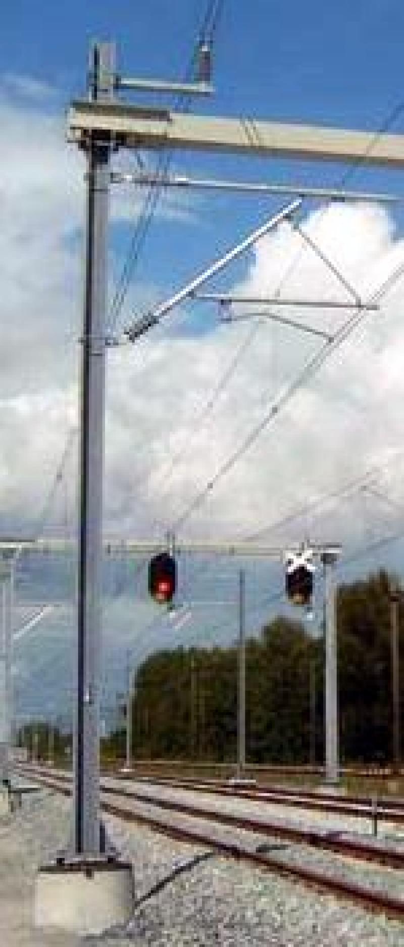

Roelof
Re: Bouw klein voorstation 'Amerpoort' begonnen
« Reactie #202 Gepost op: 30 October 2008, 07:03:23 »
Zoiets als dit:
Bron plaatjes: Enschede in model.
Groet, Ronald.

Oeh dat is ook een heel mooie uitvoering zeg, maar wat Santerdam bedoeld daar heb ik wel foto's van, dat is wat anders. Ik zal vanmiddag proberen er even 1 te posten.
Gr. Remco.

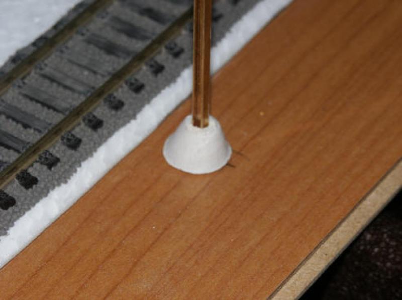

En dus bij deze:
Hier zie je de schuine stukken waar Santerdam het over had.
« Laatst bewerkt op: 30 October 2008, 16:00:16 door Remco »

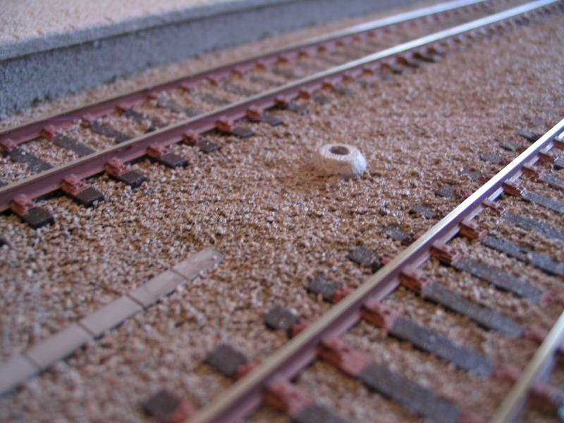

De eerste 2 voeten voor portalen zijn geplaatst:
Dit voetje zit rechts van midden in de lengte gezien. Het is nog wel wat nat eromheen. Verder ben ik er eigenlijk best tevreden over. De hoogte klopt ook wel zo'n beetje als je kijkt naar deze foto:
De bovenkant is gelijk met de bovenkant railstaven. En je ziet totaal niet dat het een deuvel is ;D
Ik heb daarna met verdunde houtlijm alle ballast eromheen nat gemaakt en de ballast tegen de deuvel aan gedrukt en waar nodig wat extra ballast gestrooid en dat moet nu even drogen.
De 2 portalen staan in de grondverf in de schuur te drogen. Morgen krijgen ze een grijs kleurtje. Ik heb een zink kleurtje gevonden, het is een donkere tint lichtgrijs ;D Toen ik hem zag had ik zoiets van ja dit moet hem worden.
