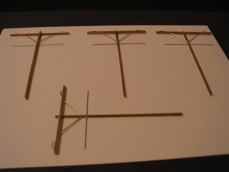

Zo even flink tekeer gegaan met de soldeerbout en de laatste 4 T portalen zijn een feit
Ik heb ze net ontvet en gespoten. Maar de verf moet 24 uur harden dus maandag kunnen ze op zijn vroegst geplaatst worden. De verf die ik heb gekocht ziet er erg goed uit
Maar jullie moeten nog even wachten op het eindresultaat
Gr. Remco.

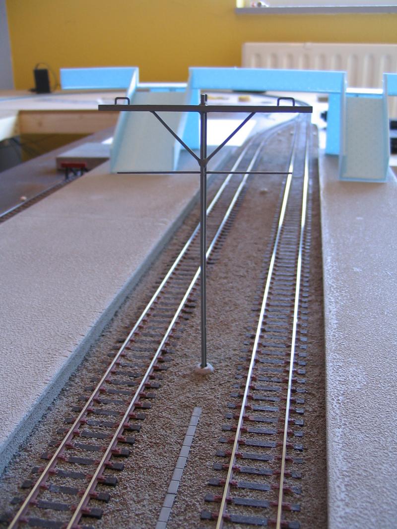

Dit was de eerste die ik heb gespoten, deze moet nog even over, de rest ziet er erg goed uit en staat te harden.
Hij staat net een paar mm in de deuvel omdat hij nog over moet, want ik ben bang dat vast=vast
Maar desalnietemin denk ik dat het wel redelijk goed gelukt is
Gr. Remco.

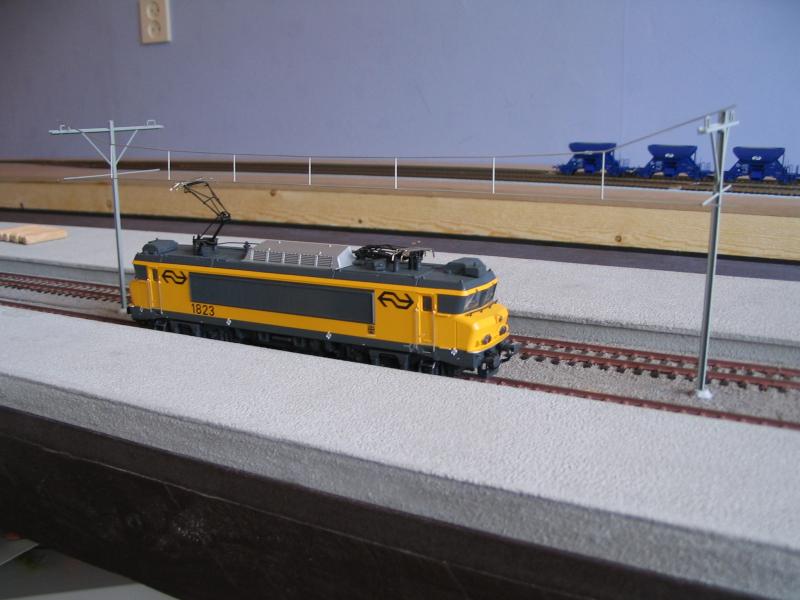

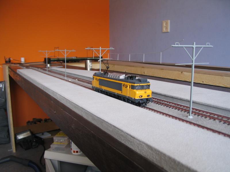

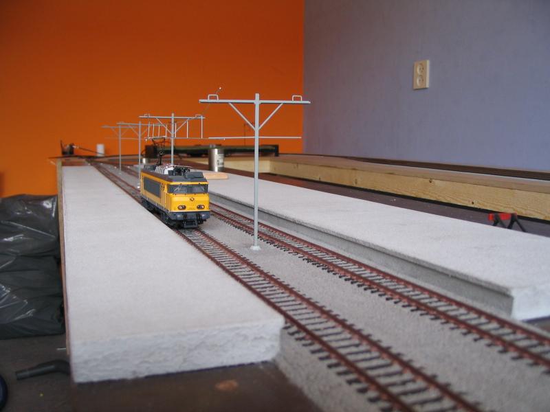

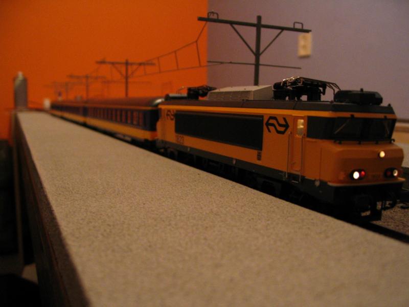

Ik had 1 setje rijdraden gekocht, 3 stuks dus en deze heb ik even voor het plaatje opgehangen.
Ik moet nog wel een aantal dingen hebben maar die kan ik nu gaan verzamelen nu ik weet dat het werkt
Maar goed even nog een paar fotootjes
Ik heb in ieder geval nog Y boogjes nodig. Tevens isolatoren of iets wat ik zelf maak dat moet ik nog even bekijken. Ik weet namelijk niet of het bestaande spul op de portalen past. En nog een stapeltje rails om de enkele portalen voor het kopspoor te maken.
Gr. Remco.

Dank je
Jammer dat ik geen rails meer heb anders had ik mooi door kunnen solderen
Gister gewoon productiewerk met 4 T portalen te gelijk, eerst alles zagen, dan alles vijlen etc etc, 2.5 uur en 4 portalen in elkaar
Trouwens voor diegene die het interessant vind, de spuitbus die ik gebruikt heb is Motip Zink Spray. Het is een zinkspray voor onbehandeld staal en verzinkt staal. Een bus is een euro of 12 maar het ziet er heel goed uit, je krijgt echt die matte staal look.
Eerst is het erg donker, meer richting de bekende Gunship grey maar als het droogt trekt het helemaal bij naar de lichte kleur die het op de foto's is.
En mocht je per ongeluk een beschadiging hebben op je portaal, even 1 haal met de spuitbus en je ziet er helemaal niets meer van. Het is bijzonder spul.
Gr. Remco.
