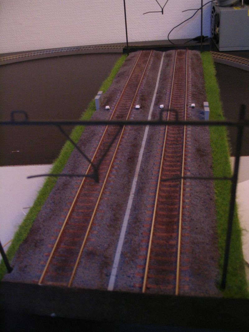

Ja eigenlijk wil ik sommerfeldt omdat ik dat erg nette portalen vind. Maar ja die leveren geen T-Portalen mocht ik die willen gebruiken en dan kan ik of ze verbouwen of zelf bouwen. Ik heb normale portalen al eens gedaan, op zich goed te doen.
Hier wat meer fotootjes.
Maar het is wel een klus, met deze twee ben ik geloof ik anderhalf uur bezig geweest ( Dat kan ook met mijn soldeerkunsten te maken hebben hoor ;D )
Gr. Remco.

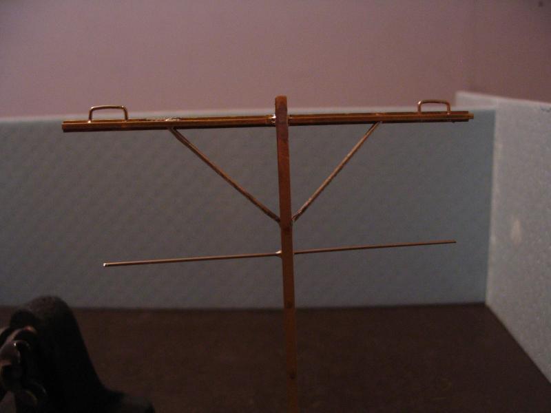

Vandaag heb ik onder andere gezocht naar bovenleiding portalen maar NS uitvoeringen waren er alleen bij Brekelmans en dan alleen de 2 rail 'bogen' en geen T-portalen. Deze waren van Focus Modell Parts, niets mis mee op zich maar dat zijn gewoon railstaven aan elkaar gesoldeerd. Dat moest ik ook wel zelf kunnen dacht ik.
Dus uiteindelijk heb ik besloten om het dan maar zelf te proberen. Ik heb al eens 2 normale portalen gebouwd dus met die ervaringen in gedachten heb ik vandaag het eea bij elkaar gesprokkeld, te weten:
5 x Fl* 6001 ( 1 Railstaaf is voldoende voor 1 T-Portaal )
10x 30cm nikkelzilverdraad 0.7mm bij GMenS.
En het ijzer voor de steun komt nog uit de vliegenmepper-naar-grasplant-machine-ombouw ( Ik heb echt meer plezier van alle spullen die ik overhield na de ombouw dan van dat ding zelf ;D )
Let alstublieft niet op het soldeerwerk dat ging nog niet helemaal soepel ;D

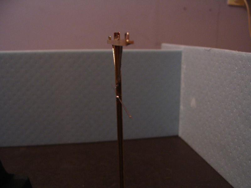

Maar hier wat foto's:
1e kant:
Zijkant:
2e kant:
Toen ik mijn vorige portalen maakte had ik nogal moeite om iets tegen de railstaven aan te solderen, ik kreeg dat niet echt goed stevig. Nu om het geheel stevig te maken heb ik het volgende gedaan:
  • In de dwarsbalk heb ik voor de bovengeleiders 2 gaatjes gemaakt zowel links als rechts en daarnaast naar het midden voor de schuine steunen ook 1 gaatje aan elke kant.
  • In de staande balk heb ik ook 2 gaatjes gemaakt.
  • Nu heb ik de steundraad in een 90 graden hoek gebogen en door het bovenste gaatje in de staande balk geschoven.
  • Toen heb ik de steundraden op maat geknipt tot ze precies in het daarvoor bedoelde gaatje in de dwarsbalk kwamen.
  • Daarna heb ik in de gaatjes tin laten lopen en het zit muurvast. Daarna heb ik de verbinding dwarsbalk/staande balk gesoldeerd.
  • Vervolgens heb ik voor links en rechts een bovengeleider gebogen en in de gaatjes gestoken en tin erbij laten lopen. Vast als een huis ;D
  • Als laatste heb ik een uithouder op maat gemaakt, deze heb ik door het enige nog open gaatje in de staande balk geschoven, tin erbij en muurvast.
De bouw van dit portaal duurde denk ik een uur. Nu ik alle maten heb zal de volgende wel wat sneller gaan.
Als het portaal door de keuring komt ;D en mensen zijn geinteresseerd in een uitgebreider verslag van de bouw met foto's dan hoor ik dat graag. Die zal ik dan plaatsen.
Ik heb zelf geen foto's van T-portalen dus ik ben benieuwd of dit een beetje overeen komt met 1:1
Gr. Remco.

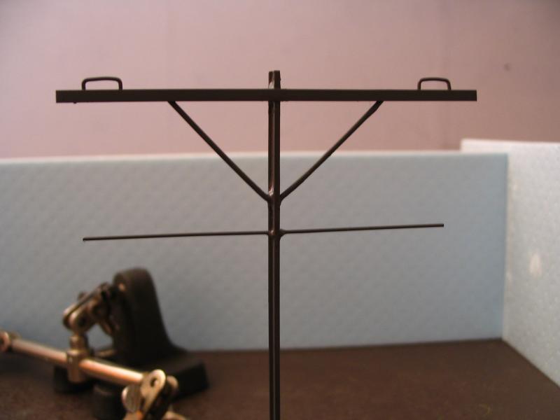

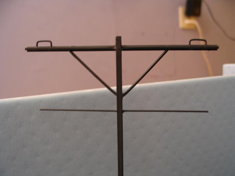

Ik bedacht me dat ik nog Tamiya Gunship grey had staan, het is wel niet de juiste kleur maar  voor het plaatje voldoet het wel :) Dus even snel de spuitbus eroverheen:
Gr. Remco.
