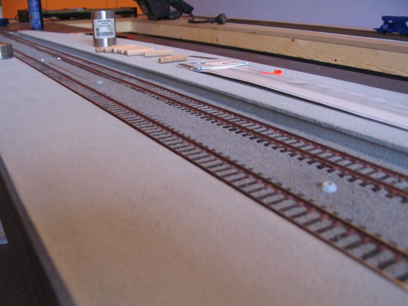

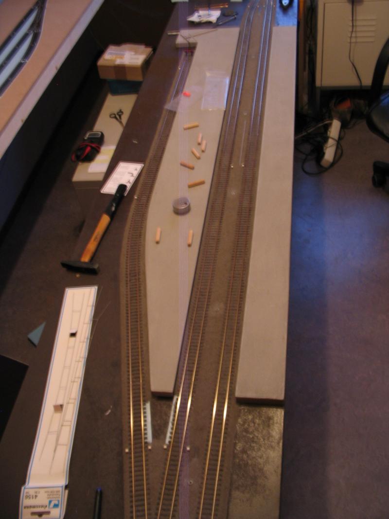

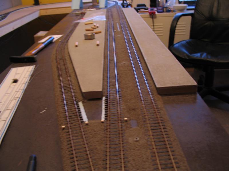

En weer een fotootje. Alle voetjes voor het dubbelspoor zitten er geverfd en al in.
Die laatste foto ziet er vaag uit, maar mijn camera begint kuren te vertonen

Om de hoeveel cm's zet jij een bovenleidingsportaal neer?? Ben bezig aan het ontwerp van mijn modulebaantje (positie van rails is al duidelijk, nu bezig met seinindeling en bovenleidingsportalen).
Je modelbaan ziet er tot nu toe echt super uit.!!!! En bij sommige eilandperrons (o.a bij Maassluis) staan die blauwe vierkantjes wat aangeeft met die aantal bakken niet tussen de rails maar op het perron.

Dank je! hm eigenlijk horen ze om de 50 cm. Ik heb gemeten in mijn weekje weg naar zandvoort op het station aldaar dat de tussenafstand 42 meter was en dat is in schaal 1:87 50 cm.
Alleen rijdraden van die lengte worden wel gemaakt door Viesmann maar zijn slecht verkrijgbaar. Het merendeel van de winkeliers levert alleen 30-33 cm uitvoeringen. De rijdraden die ik heb zijn de 30-33cm uitvoering met open einde dus zonder haakjes.
Daarbij heb ik dan de voetjes op 32 cm hart - hart afstand geplaatst. Met deze rijdraden kan dat net. Je moet namelijk opletten dat doordat de meeste rijdraden niet de juiste tussenafstand hebben tussen de rijdraad en de bovenste draad, dat je de bovenste draad verder omhoog moet buigen waardoor de afstand tussen de portalen korter wordt.
Snap je hem nog
Die blauwe bordjes moet ik inderdaad ook nog maken, ik moet eens kijken hoe ik dat het mooiste kan doen. Ik denk dat ik ze hier wel tussen de rails zet omdat ik geen overkapping maak waar ze hoger geplaatst kunnen worden.
