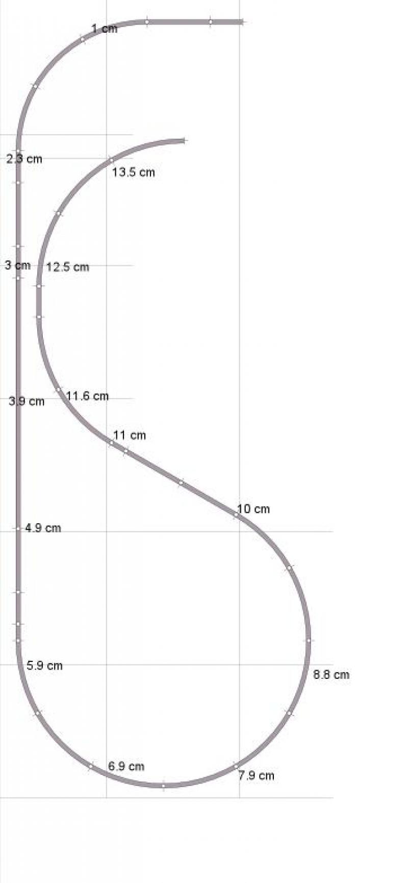

Het bestelde rail materiaal is nog niet binnen helaas
hopelijk morgen wel maar in de tussentijd me maar eens druk gemaakt met het uitrekenen van de hoogtes van de boog op links:
Een percentage van 1.9% is hierbij gebruikt, een net percentage denk ik zo en eentje waar ik geen problemen mee verwacht met materieel
Nu ga ik verder met het uitdenken van de verhoging waar Amerpoort op moet komen. Ik wil dit in Alu hoek profieltjes plaatsen, zodat ik het station er eenvoudig uit kan
schuiven indien nodig!, verdere uitwerking gaat volgen!
Gr. Remco.

1,9 % is inderdaad nog goed te doen, ik heb een spiraal die rond de 2,5% zit met daarop R1
en ook daarover rijd een trein met gemak (zelfs de koploper van trix)
Daar zou ik mij dus niet zo druk over maken.

Het linker gedeelte met het inrijspoor voor de baan. De rails ligt er nu op om te meten waar ruimte is voor de steunen van Amerpoort, die hierboven komt te liggen.
De rechterhoek. Weinig bijzonders maar ook hier is uitgemeten waar de steunen komen voor Amerpoort.
Hier zie je waar over het linkerspoor de treinen straks het schaduwstation inrijden en daarmee dus de baan betreden. En je ziet het rechter spoor waar de stijging/daling naar/vanuit Amerpoort gaat gebeuren.
Ik heb deze stijging met 0.1% verhoogt naar 2.0 %. Dit maakte het mogelijk om +- 9.5 cm vrije ruimte tussen amerpoort en het schaduwstation te creeeren. Dat geeft me iets meer ruimte in geval van calamiteiten.
