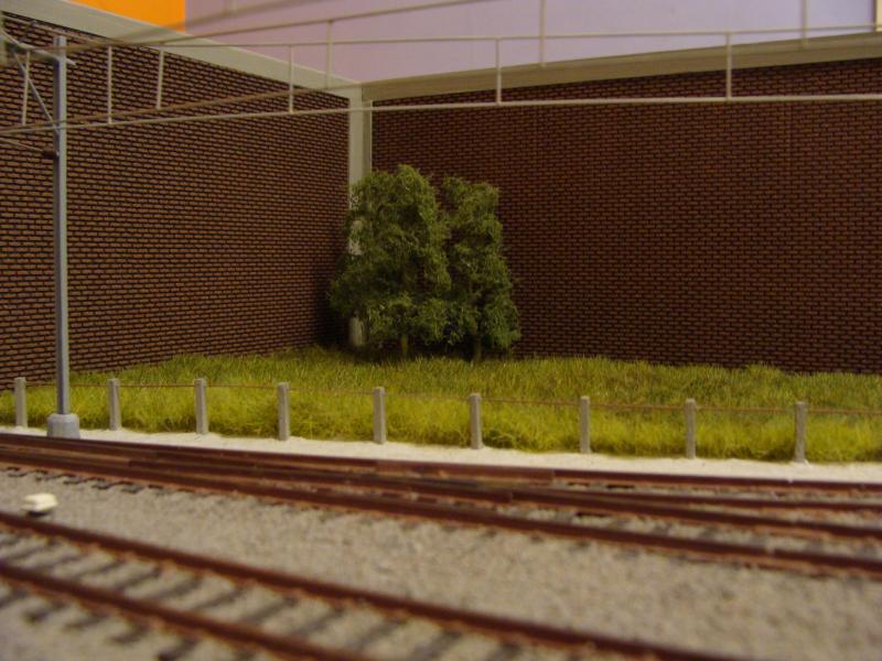

Nou ik heb dus wat boompjes gekocht, de eerste zijn geplaatst:
Er moeten er nog een paar bij komen verdeeld over de groene vlakte en daarbij nog enkele struikjes erbij. Maar de vulling van de hoek is gestart ;D

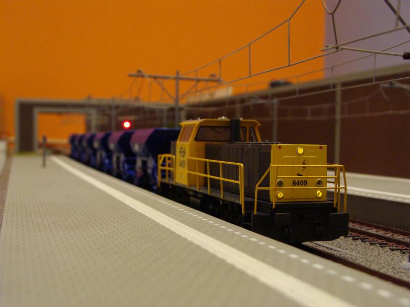

Verder de Fccpps'en:
Nu nog 6 stuks, nog 2 liggen al klaar bij MTE.

Ziet er mooi uit met die boompjes.

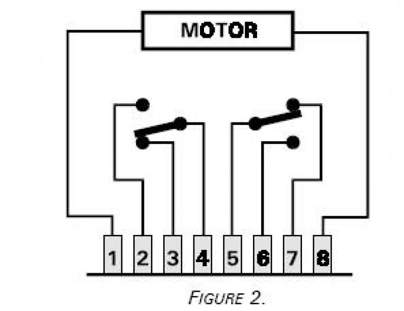

Ik heb eerder deze avond Tortoise wisselmotoren aangeschaft om de geluidsoverlast tegen te gaan. Nu heb ik eens wat zitten rondneuzen eveneens in de desbetreffende handleiding, daarnaast ook de handleiding van de LDT MDEC-4-DC decoder. Maar volgens mij kan ik de Tortoise direct aan deze decoder aansluiten ? ( Pen 1 en 8 om precies te zijn ? )
Of niet ? En zo niet hoe dan wel ;D

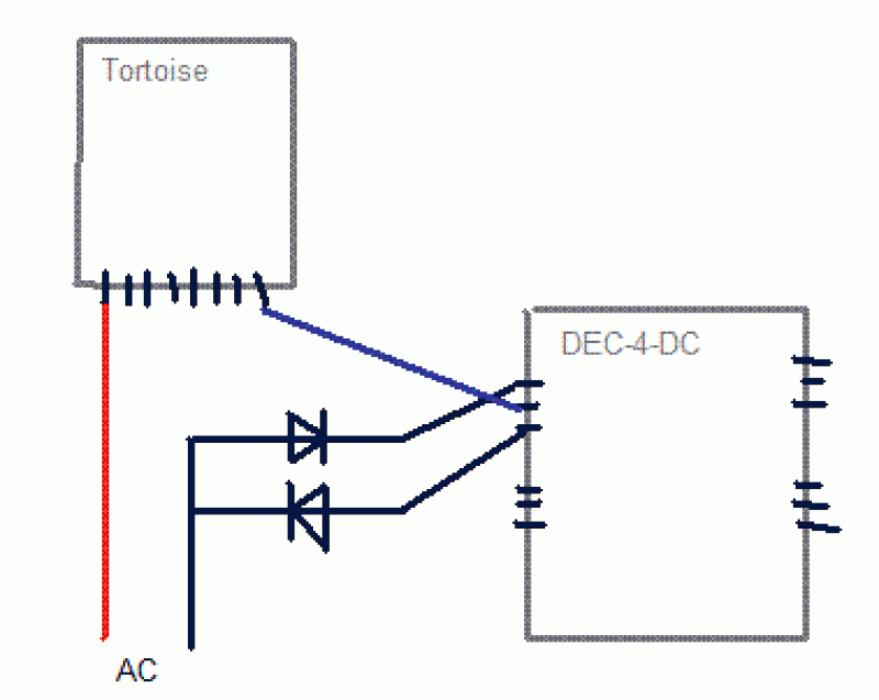

Nee Remco, het zit wat ingewikkelder:

Beste naamgenoot
Zie ook mijn eigen topic over dit onderwerp:
https://forum.beneluxspoor.net/index.php?topic=10865.0
Ik heb die elco's moeten toevoegen omdat ik gek werd van het gebrom. Let wel: ik gebruik SA-4-DEC schakeldecoders, ik weet niet welke verschillen er zijn tussen jouw MDEC-decoders.

Hmmm, die discussie heb ik over het hoofd gezien, thanks voor de link!

Dat heb je helemaal goed begrepen. Dit is een decoder speciaal voor het bedienen van motoren tbv wissels. Je schildpad kun je daar rechtstreeks op aansluiten zoals je reeds zelf aangeeft.
@ Peter het is een MDEC. geen dec 4 dc, dat is een decoder voor spoelaandrijvingen, dus een andere.

Dank je Wim, dan komt het helemaal goed!

Zo ho Remco mooie foto's weer!
Dat kleine beetje groen maakt het hellemaal.
Mooi hoor.

Welke muurplaaten gebruik je dan,gezien die laatste foto met dat boompje?
