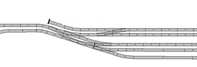

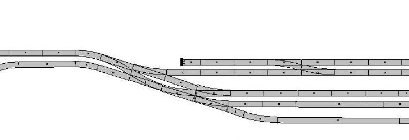

misschien ook handig om te weten dat ik 1 kopspoor moet minimaal 1,50m zijn vanwege me TEE zodat deze daar kop kan maken en kan overlopen.
Heb het kopstation net even neer gelegd maar dan met het weglaten van spoor 4 (onderste spoor)
Het werd anders te breed in die hoek en kon ik een aantal kasten niet meer open krijgen :P
Heb het hele kopstation ook met 20cm verlengt omdat ik anders te kort kwam :)

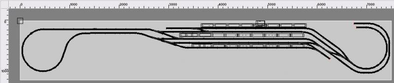

Re: (nog) naamloos baanplan (baanplan H0)
« Reactie #17 Gepost op: 02 September 2008, 19:48:04 »
Ik hoop dat je wat meer hebt aan deze baan.
Oordeel zelf ;)
MVG, Robin
P.S. van de cirkel links kun je een modulebak maken. De twee sporen rechtsboven verdwijnen via een tunnel onder het station en 'dorp' door naar het schaduwstation.

« Reactie #18 Gepost op: 03 September 2008, 15:19:25 »
Dat is een erg mooi idee. Heb hem zelf even aangepast door beneden nog een engelsewissel neer te leggen om zo vanaf spoor 1 naar spoor 2 te komen als er een voertuig vanaf het bovenste kopspoor zal vertrekken zo weer over te kunnen laten lopen naar spoor 2.
De lengte's zijn nog niet helemaal goed, maar dat word nog aangepast/
De sporen in het station heb ik op minstens 1,50m gelaten zodat lange treinen er ook zonder moeite kunnen stoppen.
Ik denk alleen dat er vanaf het onderste spoor ook nog een mogelijkheid moet komen om naar spoor 1 te komen als treinen naar links vertrekken
Groet
Dave

Dat van het onderste kopspoor de treinen die vertrekken naar links dan op het bovenste spoor uit komen zodat ze niet tegengesteld spoor door de lus hoeven te rijden.
Hoop dat het zo wat duidelijker is.
Edit: heb het even in het sporenplan getekend:
Grtn. David

« Reactie #21 Gepost op: 03 September 2008, 21:47:46 »
Dave,
Kan je niet beter de wissels omdraaien van spoor 1 naar 2 toe (zie aangepaste sporenplan) dan kan je altijd nog de loc om laten lopen als er een trein staat op spoor 2. De loc kan dan via een andere spoor terug rijden, dan is hij niet afhankelijk van spoor 2. En het spoortje even groter gemaakt, kunnen er 2 loc opstaan!
Groet Marc

« Reactie #22 Gepost op: 04 September 2008, 14:20:13 »
Bedankt voor de tip, ik heb het ook aangepast,
Grtn. David

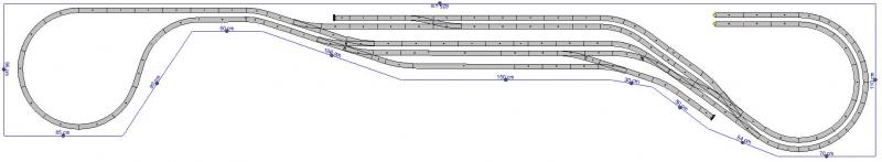

« Reactie #26 Gepost op: 05 September 2008, 17:01:21 »
Dave en Robin,
Had ik dus niet goed gelezen. Nogmaals de teksten gelezen en zag dat je met het idee speelde om de klimspiraal aan de linkerzijde en verrijdbaar te maken. Als dit kwa ruimte kan zou ik dit zeker proberen, dan heb je aan de rechterzijde ruimte om een kopstation te maken.
Voordeel van een kopstation is dat je de maximale lengte kunt gebruiken, aangezien een "bocht" toch veel ruimte inneemt. Op onderstaand baanplan neemt dit al snel 1/3 in van de beschikbare ruimte voor je station.
Groet Hans
« Laatst bewerkt op: 05 September 2008, 21:52:47 door Hans van de Burgt. Reden: Plaatje aangepast, je kunt het nu groter bekijken. »
