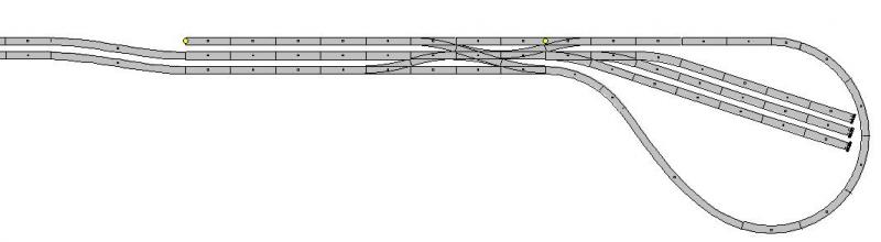

Hallo allemaal,
Na jaren al me spullen in dozen te hebben laten staan en af en toe op de vloer een klein ovaaltje neer te leggen en te gaan rijden vond ik het tijd worden om toch maar een vaste baan te maken.
Door mijn beperkte ruimte word het helaas wel wat recht toe en recht aan maar dat drukt de pret niet voor mij :)
Het thema dat ik in gedachte heb is Nederland tijdperk IV/V voornamelijk reizigers vervoer.
Door mijn beperkte ruimte moet de baan wel strak langs een wand lopen.
De wand waar ik de baan langs wil laten lopen is 7,5 meter lang dus lijkt me wel een mooi muurtje om wat op te gaan bouwen.
De bedoeling is om aan 1 kant een keerlus aan te leggen en aan de andere kant een kop station.
De keerlus had ik al wat in gedachte (dit word tevens het breedste punt op me baan.
De sporen in de keerlus zijn een aantal korte opstelsporen voor eventueel een SGM, Mat54 of Plan V.
De spoor naar links tussen de 2 hoofdsporen in moet naar beneden gaan richting een schaduwstation waar ik wat langere treinen kan opstellen.
Gedachte bij het wissel complex was dat alle treinen van elk spoor kunnen in- en uitrukken op beide sporen van de hoofdbaan.
Voor het kopstation heb ik zelf nog niet echt een idee wat ik precies wil.
Ik heb al naar voorbeelden gekeken van H.v.Holland, Enkhuizen en Den Helder.
Maar dan de laatste 2 aangepast naar dubbelspoor.
Kopstation hoeft niet al te veel sporen te hebben. 3 of 4 sporen is voor mij voldoende.
Graag hoor ik hoor ik jullie reacties en op- of aanmerkingen.

Misschien is het baanplan van Zandvoort wat voor je. Of het baanplan van Zandhoek uit het praktijkboek modelspoorwegen.
Matthijs

als het langere treinen zijn dan moet je ook uitkijken met al die "wissel-bochtjes". Zal mooi zijn als je trein er recht in zal kunnen rijden.

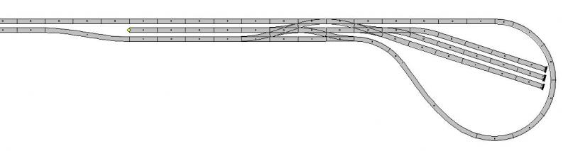

Dit is ook nog even een "schets" zeg maar... ben nog even aan het uitzoeken wat ongeveer de lengte van het spoor moet zijn om hem 8cm te kunnen laten zakken zeg maar.
Wat mijn bedoeling was om een tunnelbak te maken in het midden.
wat voor lengte heb ik ongeveer nodig om hem netjes naar beneden te kunnen laten lopen en te laten verdwijnen onder de andere sporen?
Ik heb al geëxperimenteerd met de langste trein die ik op dit moment heb (TEE Vt11.5) en deze kwam er probleemloos doorheen. Sprinter en koploper heb ik nog niet kunnen proberen omdat deze nog niet digitaal zijn.
Als ik het spoor wijzig door spoor 1 dan verdiept aan te leggen richten het schaduwstation en dan via spoor 2 (nu middelste) richting de hoofdrijbaan te komen zit ik dan nog met het probleem dat ie dan altijd over de wisselstraten komt in plaats van alleen bij het in rukken.
Grtn. David

Ik denk dat het makkelijker is om ook die 3 opstelspoortjes een niveau lager te leggen zodat je meer ruimte hebt om een dalend spoor naar een niveau lager te maken. En het bespaart weer wat wissels.
Matthijs

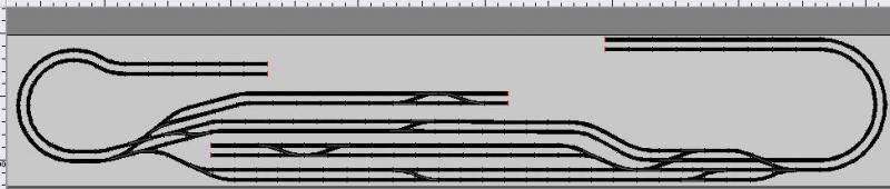

« Reactie #6 Gepost op: 01 September 2008, 12:48:31 »
Ik wou die 3 opstel spoortjes juist in het zicht laten.
Had daarbij de gedacht aan de 2 opstelsporen bij Den Haag CS die langs spoor 12 lagen voor de spits treinen zeg maar.
En zit zelf nogal met beperkte ruimte, smalste stuk worden de 2 sporen naar het kopstation, dit word 15 of 20cm breed. hieronder kan ik dus dan maximaal maar 2 sporen kwijt.
En met de 3 opstelsporen voor de wat kortere treinen hoef ik die dan niet telkens van de baan te halen.
Ben zelf wel een beetje fan van wat grotere wisselstraten dus vandaar dat ik er ook een hoop heb liggen :)
Hier is trouwens het volledige baanplan wat ik nu heb
Ik heb alleen het schaduwstation nog weggelaten.
Groet
Dave

Ik heb even zitten tellen:  van links naar rechts 35 rechten van 20 cm (ongeveer).
Nu 8 cm naar beneden in 5 rechten is 100 cm = 8%. Tandrad dus.
Afhankelijk van hoe mooi of realistisch je het wil maken lijkt mij 5% het maximum als hij in de achtergrond verdwijnt, maar 3% voor op de voorgrond, dus 266 cm.
Je kunt dit (misschien) ook oplossen door het rechter gedeelte 4 cm lager te leggen dan het linker. Dan hoeft het spoor van het schaduwstation maar 4 cm te stijgen in het stuk waarin de hoofdlijn 4 cm daalt, dus allebei over een lengte van 130 cm.
Ter illustratie: ik gebruik voor HO een norm van 2%, met als uitzondering maximaal 2,5%, voor een hoogteverschil van 10 cm,  voor TT 2% met 1 verbindingsstuk van 3% bij een hoogteverschil van 8 cm. De hoogteverschillen komen tot stand door mijn keuze voor bovenleiding, die ik niet de lok in elkaar wil laten persen (bruggen/tunnelingangen uitgezonderd).
Dus voor 7,5 meter vind ik je keuze tot nu toe wel erg minimumleiend  :)
De rest hangt af van wat je wil, maar om een op deze lengte van de baan mogelijke mooie stijging/daling te vervangen door een bepaald niet fraai klim- of abseilspoor, dat zou ik niet doen. Komt er nooit fraai uit te zien.
Maarten.

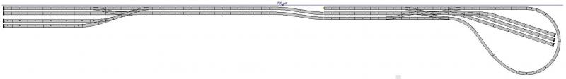

Dit is natuurlijk nog niet het 100% definitieve baanplan. Het was mijn plan nog om het dalende stuk nog langer te maken.
Wat jij voorstelde om het rechter gedeelte 4cm lager te leggen lijkt me een erg goed idee.
Lijkt mij verstandig om de lengte van het dalende spoor te verdubbel, Rechts 2 cm lager aan te leggen, dan kom ik als ik goed reken op een daling van 3% op de achtergrond.
Dan is het volgens mij ook het mooiste om het schaduwstation direct onder het station te leggen. dan heb ik mooie lange opstelsporen daar.

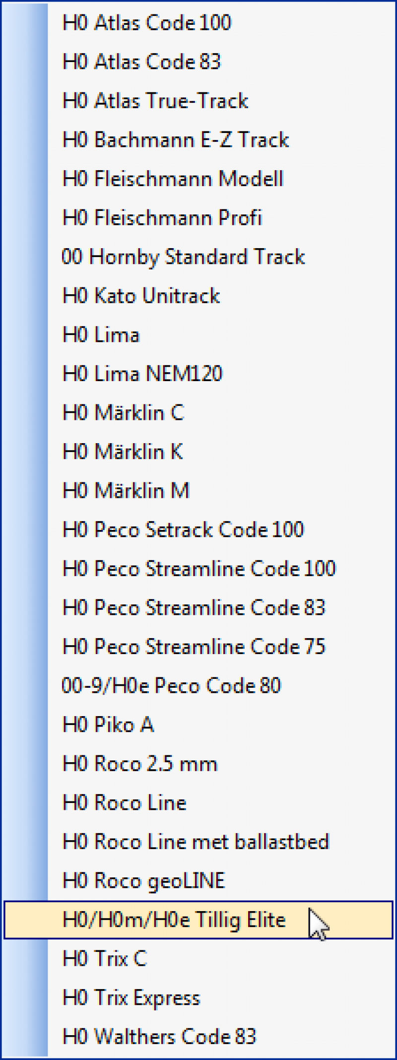

Mag ik vragen welke soort rails er tot de beschikking staan? (Fleischmann, Märklin etc.) Ook informatie over hoeveel breedte je precies hebt, is wel handig
Want ik houd wel van een beetje digitaal hobby'en met baanplannen ;D
Ik heb vast een ideetje gemaakt, wie weet is het wat  ::)
Het is in Märklin C, daarvan ken ik de goniometrie. Als je iets anders hebt dan Märklin C zul je het even moeten 'vertalen' naar je eigen goniometrie.

Ik zou dan wel zorgen dat de twee hoofdbaan sporen ook rechts alleen door rechtuitwissels gaan, net zoals links. Dat geeft dan de mogelijkheid om passerende treinen net als in het eggie niet over afbuigende wissels te laten denderen.
Op de bovenste 2 kopsporen vind ik 2 wisselverbindingen beetje nutteloos. 1 wisselverbinding is genoeg om te kunnen omlopen. idem voor de onderste 2 kopsporen. Verder zijn er nog 2 mijns inziens onnodige wisselverbindingen, te weten, de twee overloopwissels vanaf het onderste spoor, vlak voordat het spoor in het rechter hoofdspoor overgaat, en de 2 overloopwissels, die rechts vanaf het vierde spoor terug naar het derde spoor gaan. Scheelt je toch totaal weer 8 wissels(ofja 7 wissels en een engelsman)

Heb zelf profi rails.
De breedte verscheelt nog al. Op de punt waar nu de keerlus ligt is het breedste punt en dat is maar 95cm.
Net genoeg voor een keerlus R2 dus, want een R1 radius van profirails vind ik te krap
