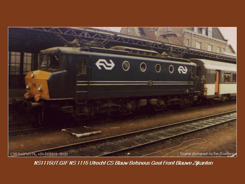

op dit moment ben ik bezig de ns 1100 van minitrix te voorzien van een botsneus.
Ik wil de blauwe uitvoering met alleen aan de voorkant geel maken.
Aan de zijkanten zitten 2 witte lijnen, nu is mijn vraag hoe kan je die het beste aanbrengen.
Is dit met decals of is dit ook te spuiten, zelf denk ik dat spuiten niet strak wordt omdat de lijnen vrij dicht bij elkaar zitten.
Weet iemand dan een adres om aan decals te komen waar deze lijnen van te maken zijn of op zitten?
Hierbij nog een foto van de loc in het grootspoor
Alvast bedankt voor reacties,
Groetjes Marco

Die lijnen zijn geen lijnen, en ze zijn ook niet wit.
In het echt zijn het aluminium strippen die op de loc geschroefd zijn. In de bouwmarkt of bij de loodgieter kun je aluminium plakband kopen. Dat wordt normaal gebruikt om rookafvoeren dicht te plakken. Daarvan kun je smalle strippen snijden en die op de loc plakken. Staat in ieder geval beter dan opgeschilderde lijnen.

In het midden zit ook nog het ovale schild met het locnummer en een rand er om.
En het zijn, zoals Klaas al zei, echt strips die er op liggen dus echt enige dikte moeten hebben.
Groet Gerrit

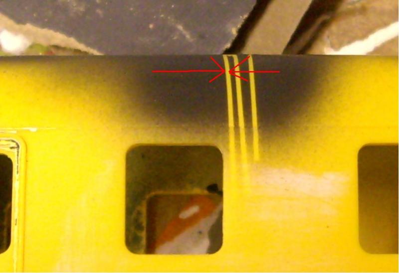

ReesCees
Re: Lijnen aanbrengen op ns 1100 n-spoor
« Reactie #14 Gepost op: 30 August 2008, 22:48:27 »
Effe snel een testje gedaan.
De afgeplakte lijn is 0,4 mm (krijg je dus wel strak en zeker op een verhoging lijkt mij).
