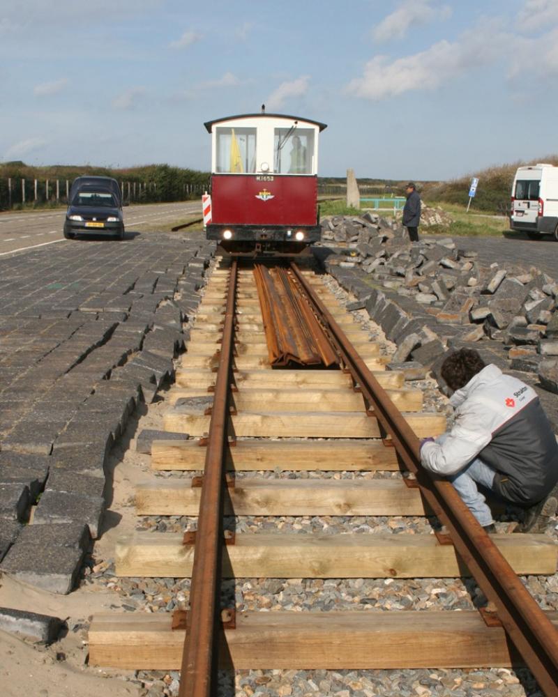

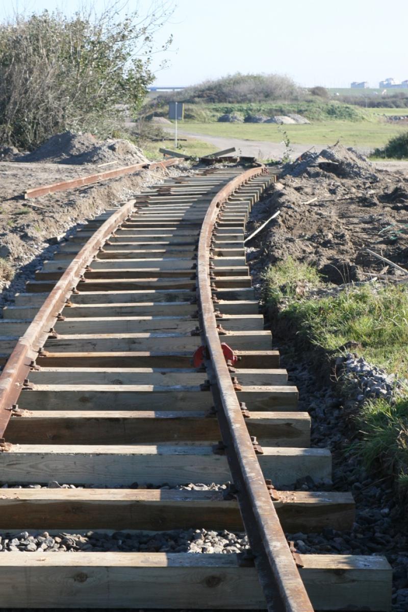

Vrijdag 14 oktober 2011.
Eindelijk weer eens zo'n dag waarin eigenlijk niets bijzonders gebeurde.
Ik ben iets later dan normaal, maar daar heb ik een goede reden voor
Het leggen van de rails ging gewoon door
maandag komt de aansluiting met het bestaande spoor. Of dat ook nat gemaakt wordt?
? We wachten af.

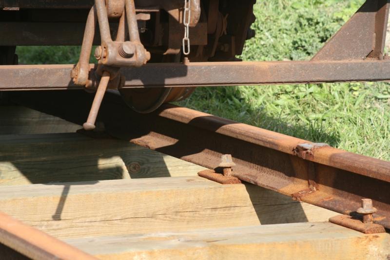

Nog steeds viergaten per hout.
Volgens de uitvoerder zijn de bielsen inderdaad onbehandeld, alleen wist hij het niet zeker
Ook het soort hout kon hij mij niet vertellen. Misschien morgen bij de RTM.

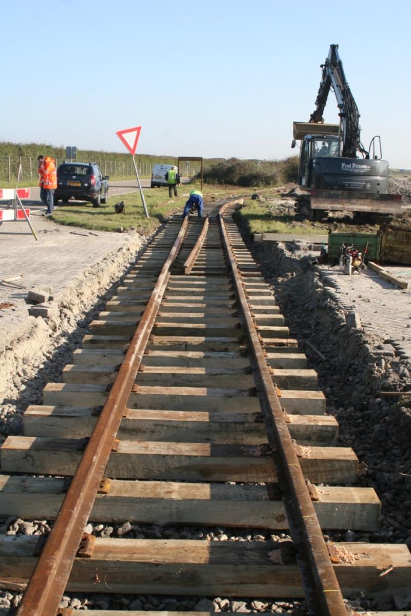

Zaterdag 15 oktober 2011
is een dag waar wij in Zeeland patent ophebben. Veel zon en weinig wind!

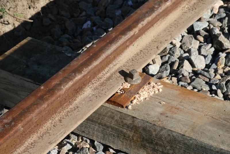

Door dat het een rustige dag zonder wind is, blijft het verse boorsel van de vorige dag op het hout ligt.

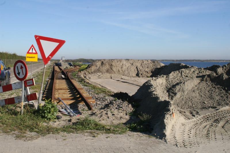

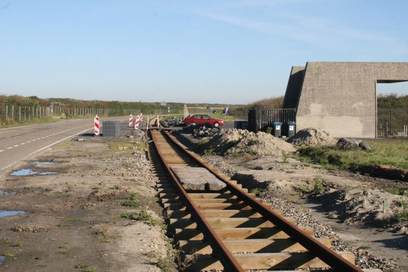

rechts achter de hoop zand komt een bestrating te liggen die van de bestaande toegang naar de haven van Repart naar het perron gaat lopen. De snackkar, die nu een eindje verder staat, zal hier zijn standplaats met terras kunnen vinden.

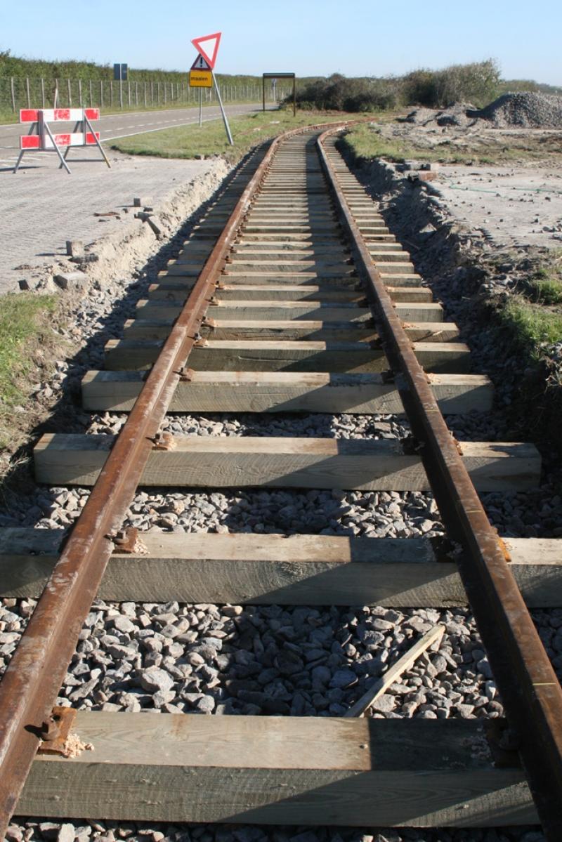

Wat opvalt is de onderlinge afstand tussen de dwarsliggers in het vrijespoor en die bij de overweg!
hier het verschil in onderlinge afstand.

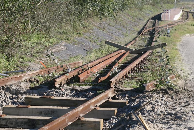

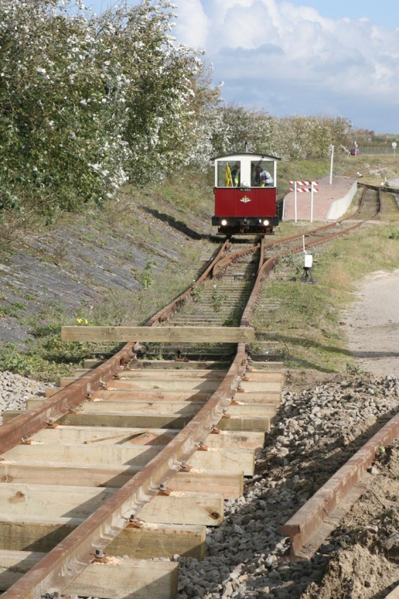

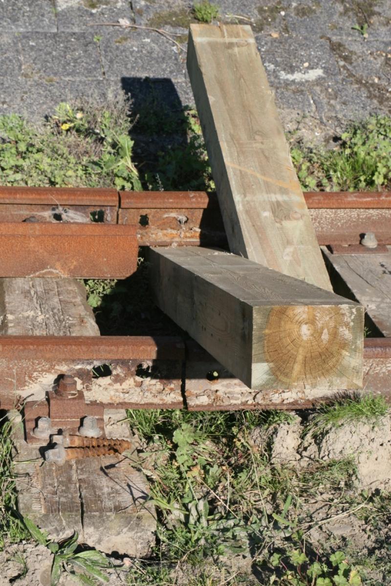

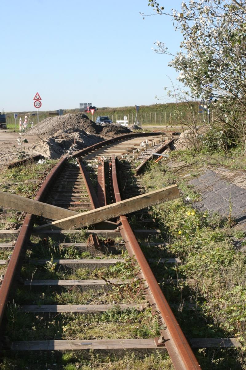

Houten kruislings geplaatst als spoorversperring.

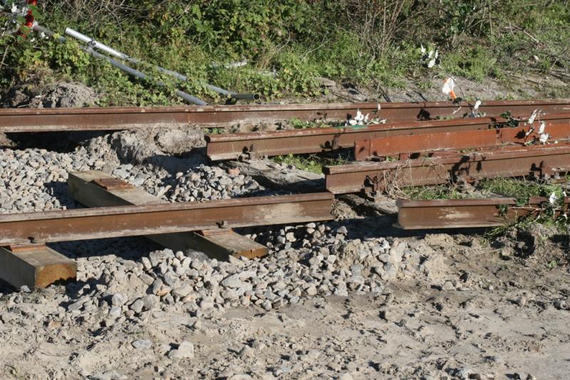

Er zit nog een duidelijk verschil in hoogte van de spoorstaven. Rechts, het oude spoor, zal nog wat moeten zakken om een goede aansluiting te kunnen krijgen.
Hiervoor is het spoor afgesloten! Stel je voor dat .............

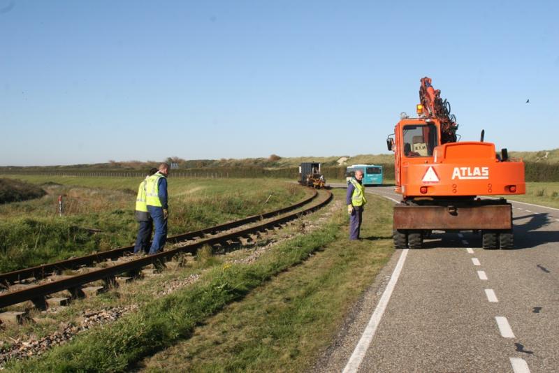

.........................deze onderhoudstram perongeluk door zou rijden!! (iets wat ondenkbaar is) De bovenbouwploeg van de RTM bezig met het reguliere onderhoud aan de baan.
Meester Rinus heeft de leiding over de ploeg die voor het overgrote deel uit jonge medewerkers bestaat. Voor de goede orde, een deel van de ploeg staat achter mij en is dus niet zichtbaar.

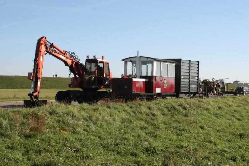

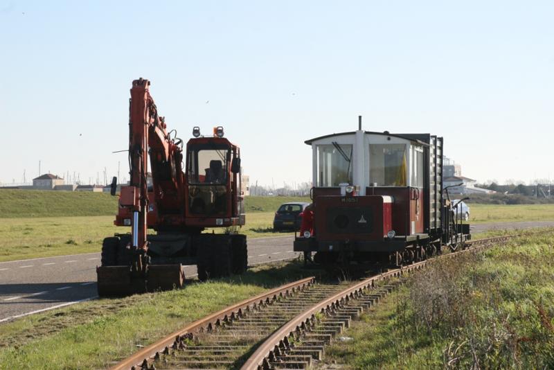

De RTM werktrein en Atlas kraan.

Maar zijn die houten niet geimpregneerd met datzelfde groene spul als vlechtschuttingen? Ik miste het wel hoor die goeie creosoot uit die goeie ouwe tijd

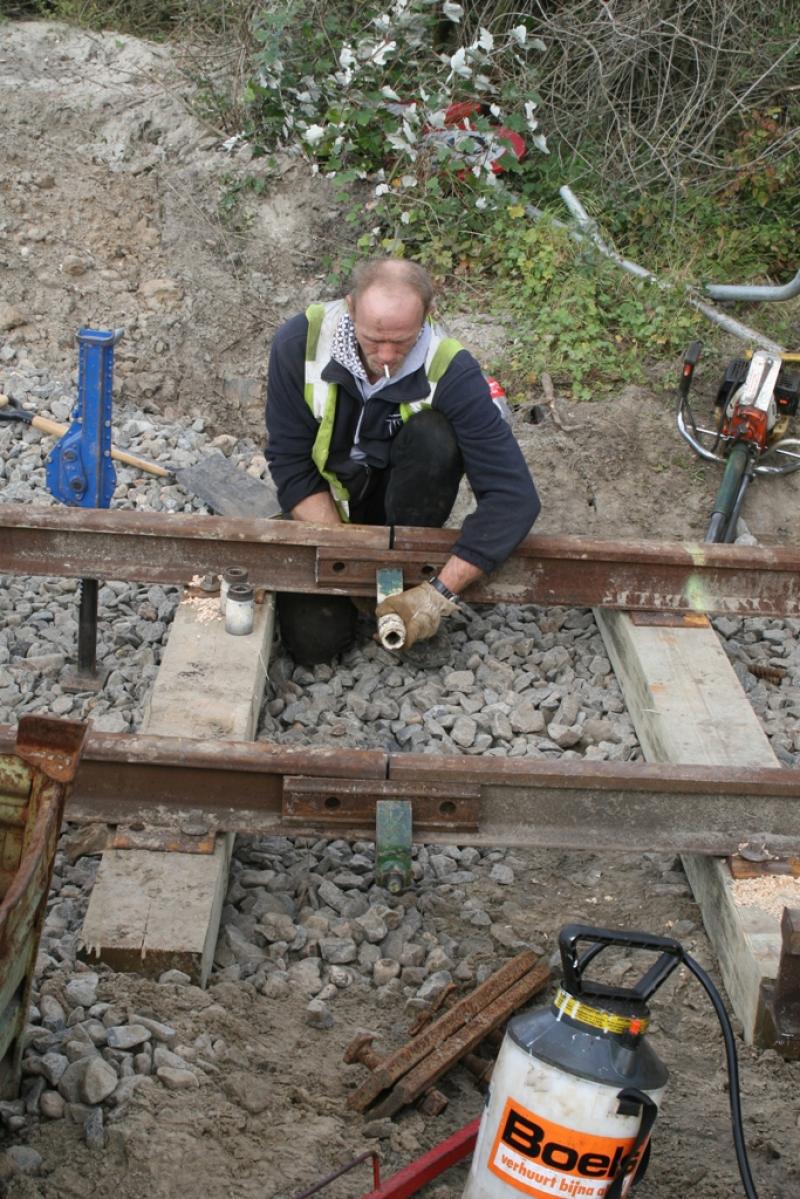

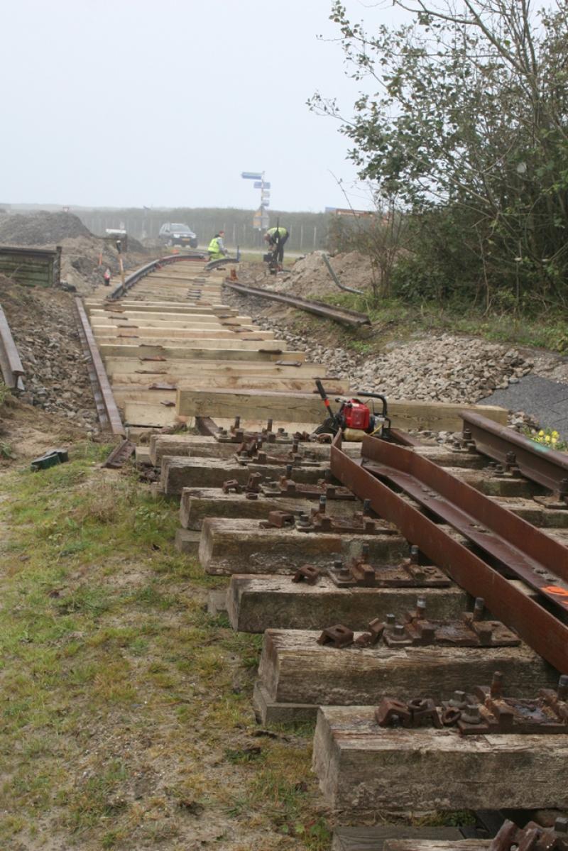

maandag 17 oktober 2011.
Het is vandaag een mistige en kille ochtend.
Van morgen kwamen de mannen op het eerste werk en constateerden dat een van de afsluithouten die zij vrijdag geplaats hadden was verdwenen!!!! Dader(s) onbekent.

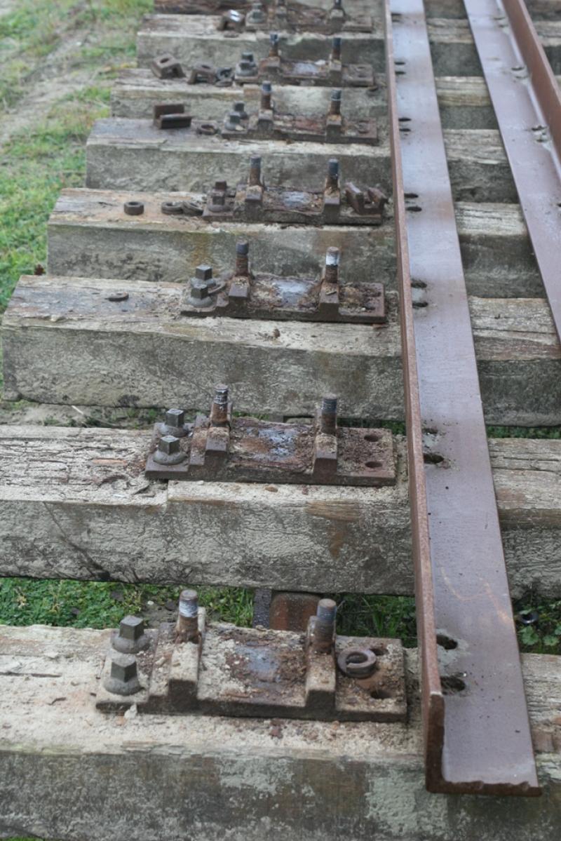

Er bestaat heel wat varianten van de brugplaten.

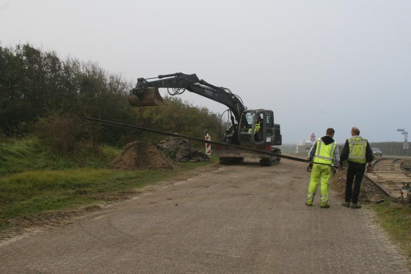

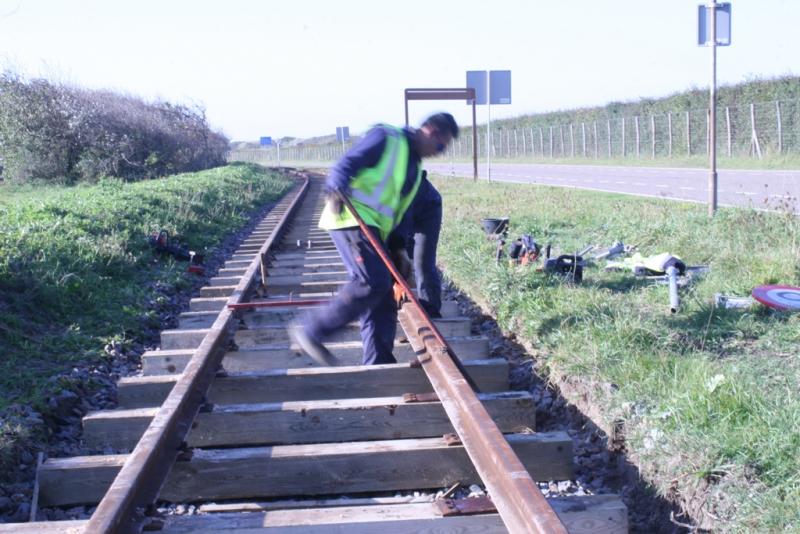

Deze spoorstaaf moest gedraaid worden. Bij gebruikte spoorstaven is er altijd een kant die versleten is. Bij hergebruik moet dus de goede niet versleten kant op de houtren komen.

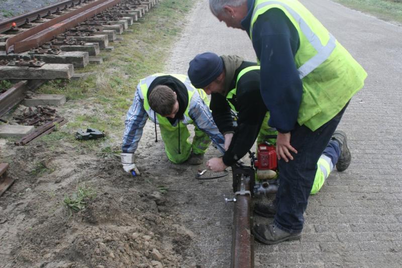

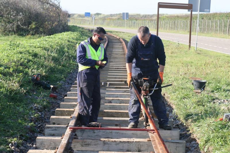

Het opnieuw boren van de gaten voor de lasplaten.

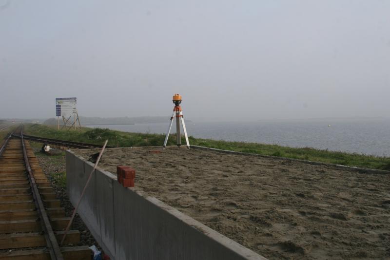

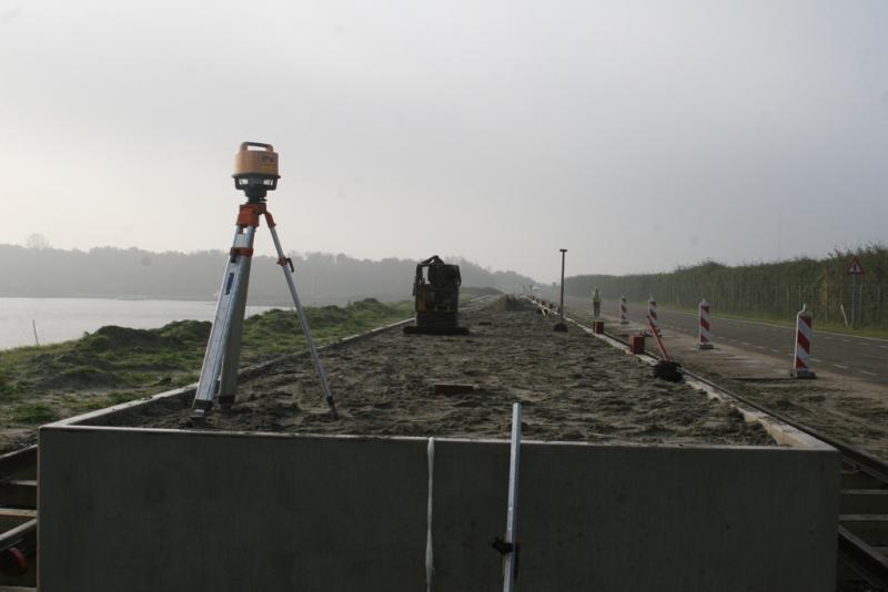

nee dit is geen radar om door de mist te kunnen kijken.

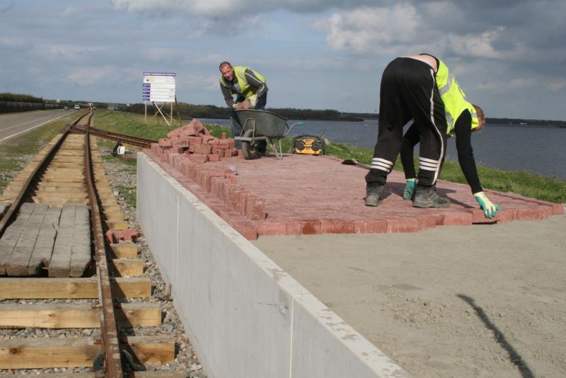

De opvulling voor het perron is op hoogte. Vandaag word een begin gemaakt met de bestating.

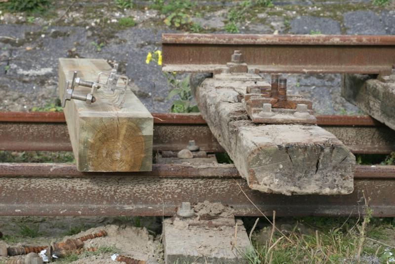

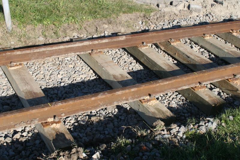

Het verschil tussen een oude en een nieuwe biels.

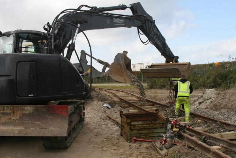

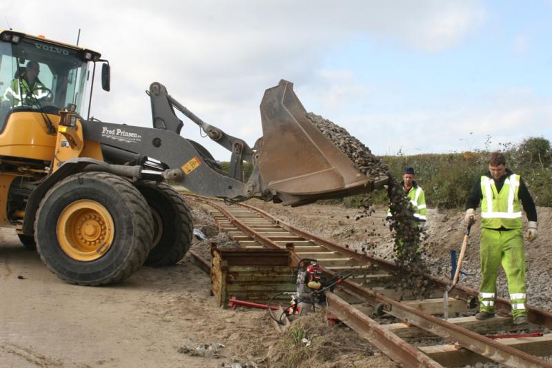

"met de hand" ballast bij storten.................
........en gelijk lichten!

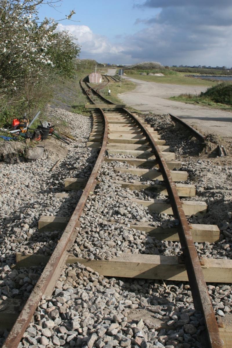

het is een mooie boog geworden.

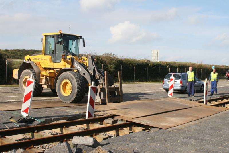

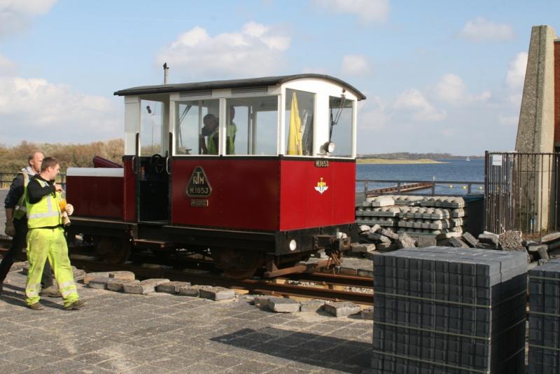

in de late middag zo rond 1500 uur.
Ik kon mij nog even vrij maken en als een speer naar de dam.

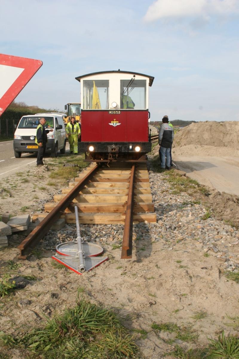

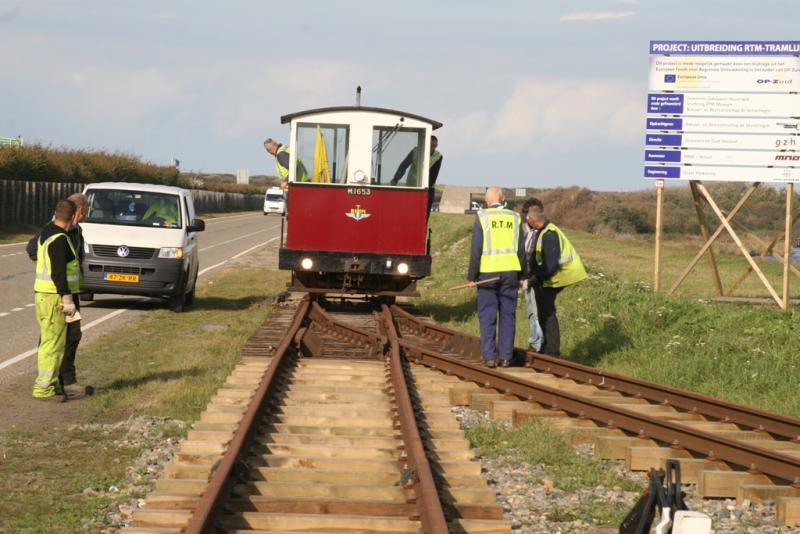

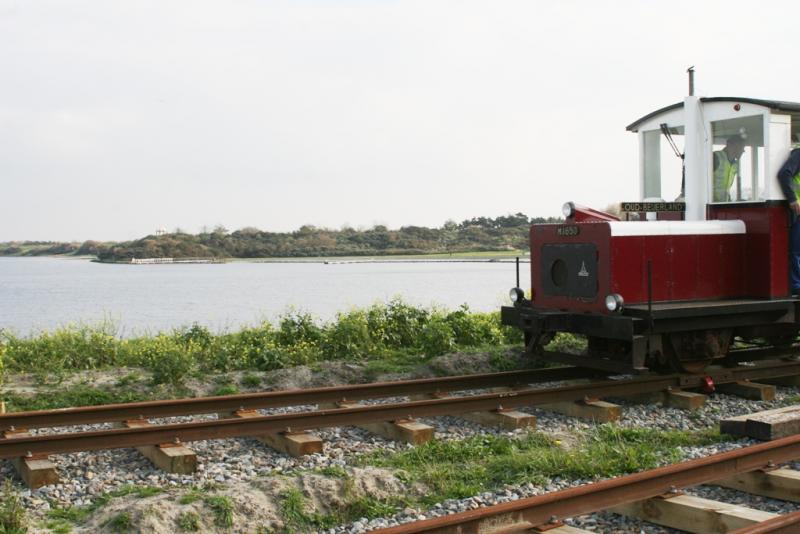

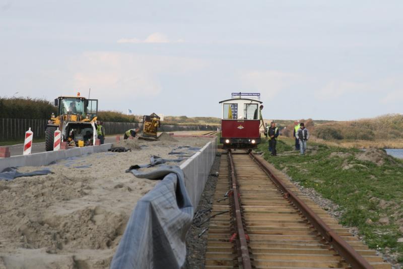

De 1653 "Oud Beijerland" is net de tunnel bij de doorlaat gepasserd.

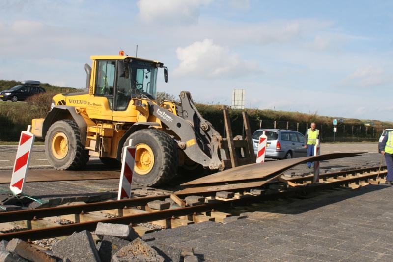

Alvorens door te kunnen rijden, wat stapvoets gebeurde, moesten de tijdelijke oprijplaten over het spoor verwijderd worden.
Dit tijdelijk weghalen van de platen is/was niet naar de zin van de vissers op de uitlaat. De uitvoerder had deze plaats afgesloten voor alle verkeer, maar de vissers hadden deze afsluiting eigenhandig weer weggehaald. Ze mochten, volgens de uitvoerder, niet klagen daar zij het zelf deze situatie gecreeerd hadden. Over pakweg een uurtje worden de platen weer terug gelegt.

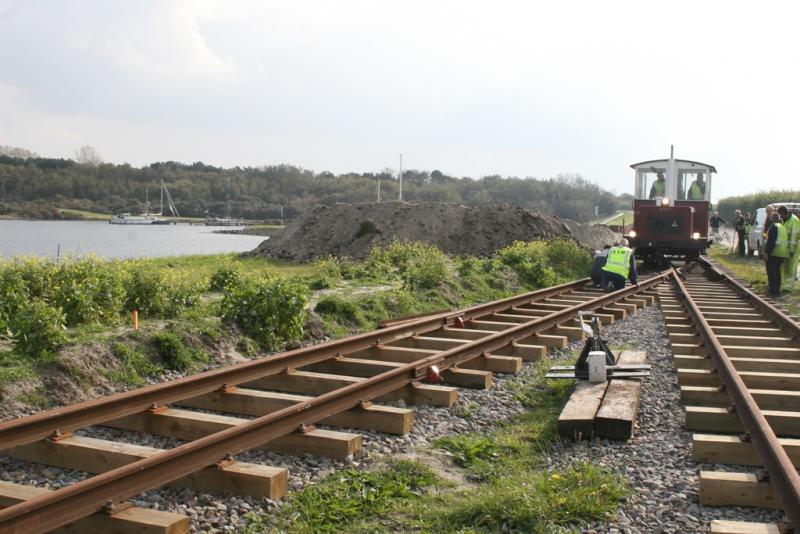

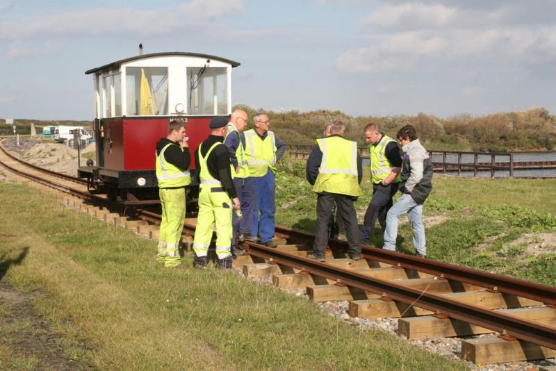

Het rijden gebeurde onder een zeer crities oog!
Stapvoets word de doorlaat gepasseerd. No problem

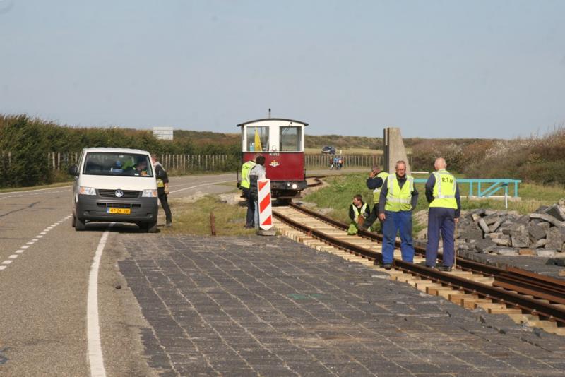

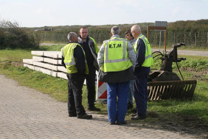

Technies overleg tussen de RTM schouwploeg en de spoorwerkers.
Een kleinigheidje heb je zo. Morgen,als de ballasttram er overheen gaat, zal alles glad gestreken zijn.
Deze mannen moeten flink doorwerken, de tram komt er al aan

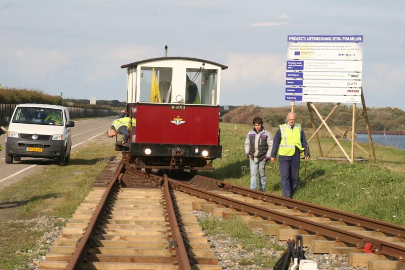

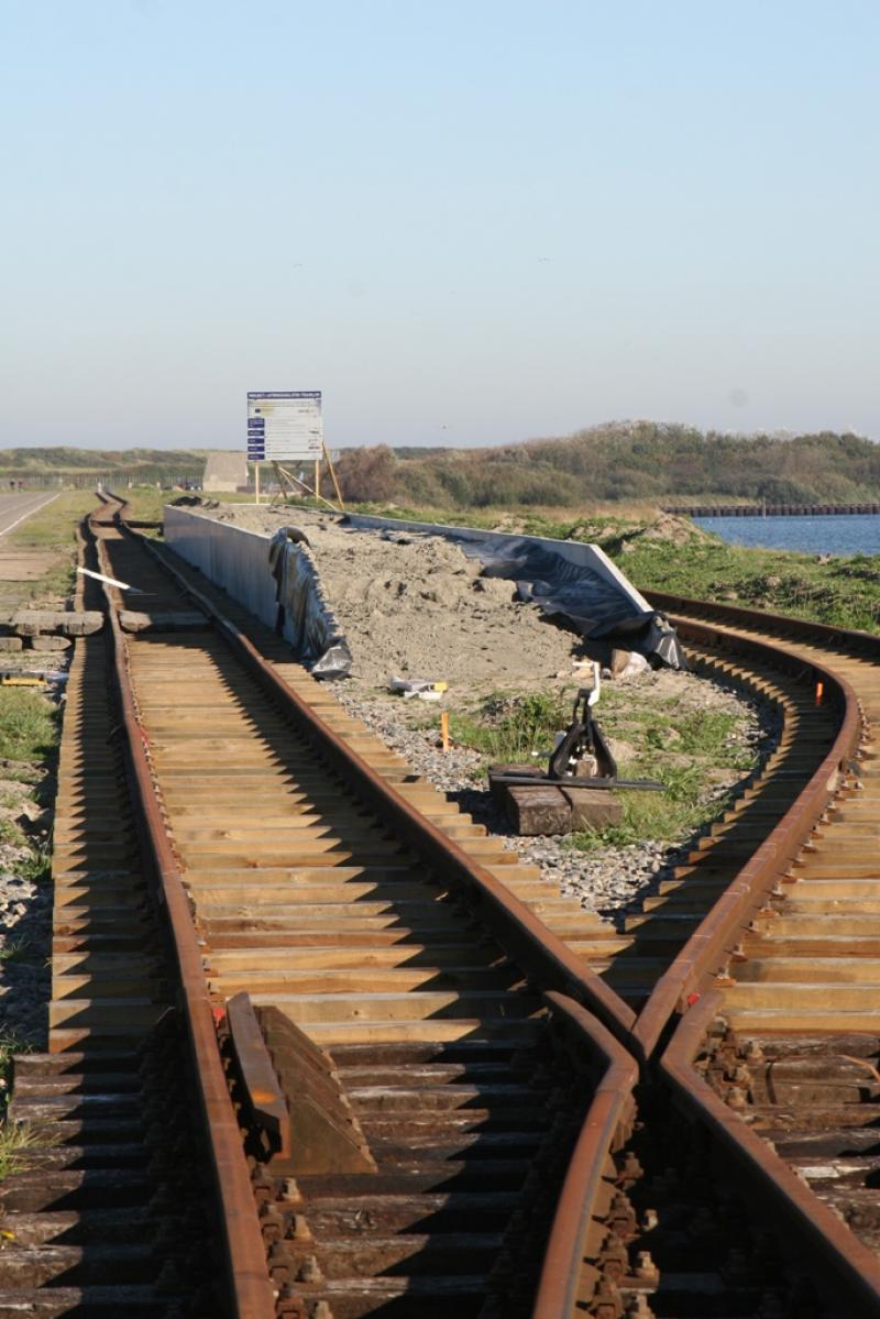

Links of rechts? beide sporen gaan naar het eindpunt Scharendijke.

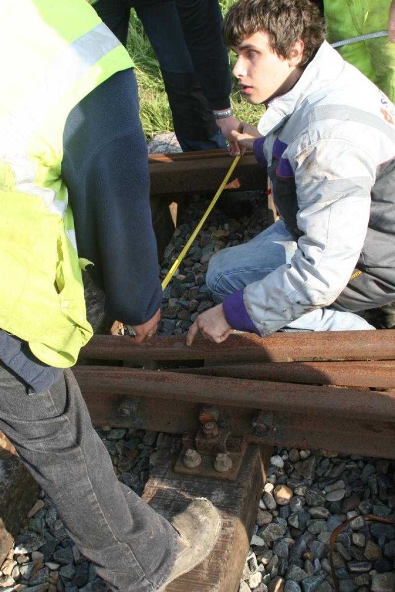

Het is wat krapjes bemeten tussen het hartstuk en de strijkregel.............
.........zoals eerder opgemerkt, "meten is weten" komt wel goed
