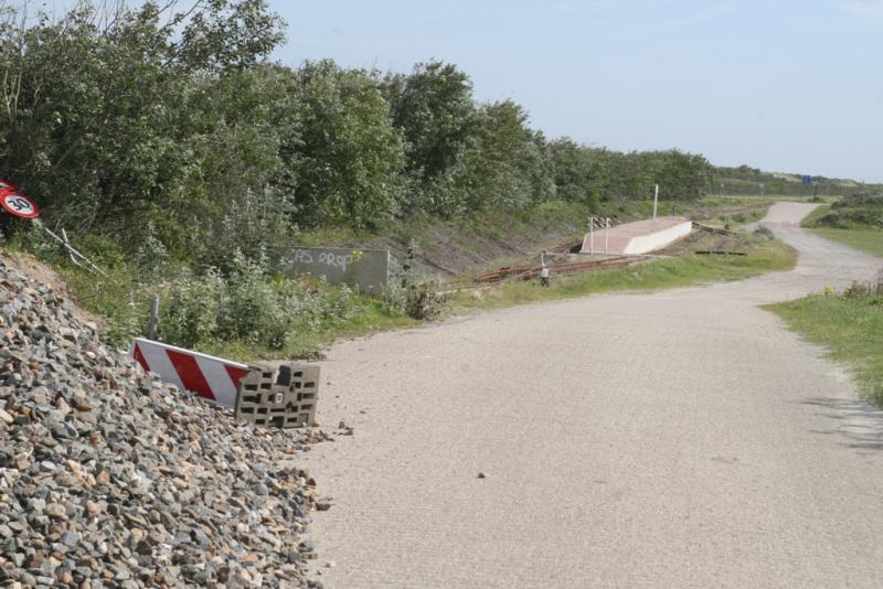

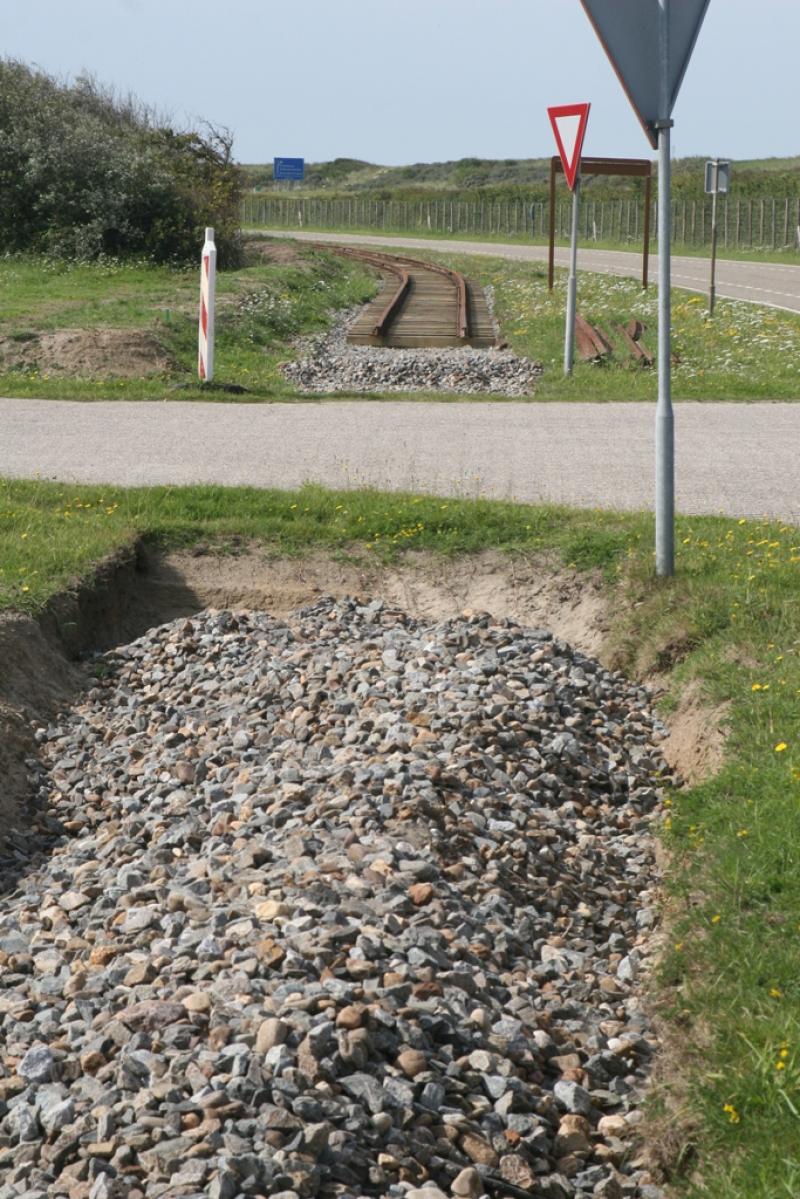

Maandag 22 augustus.
Het is zonnig en warm, dus even naar de dam geweest.
Niet veel gebeurd de laatste weken

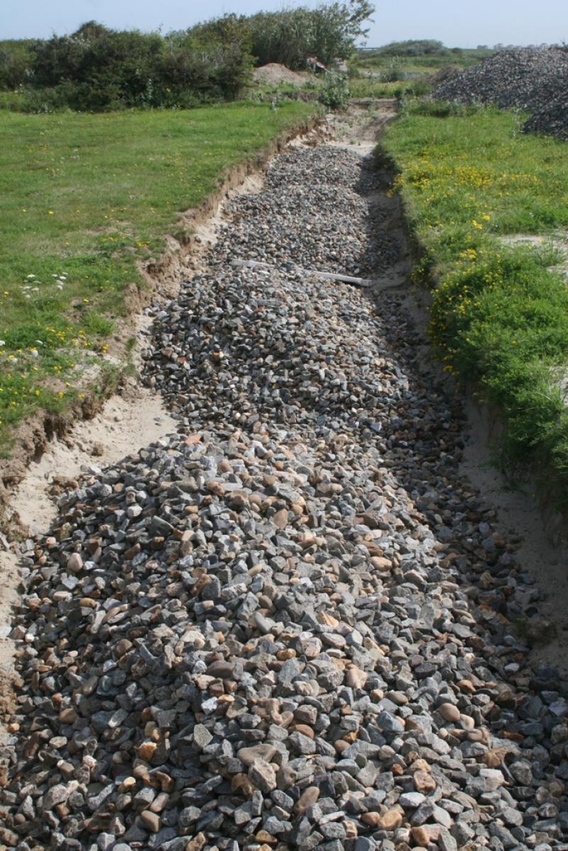

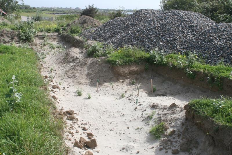

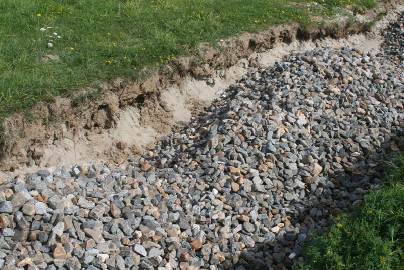

Wel is te zien hoe diep het cunet hier is om de helling naar boven te nemen.
Close-up
In deze put die boven de waterleiding zit, moet deze berg ballast verdwijnen

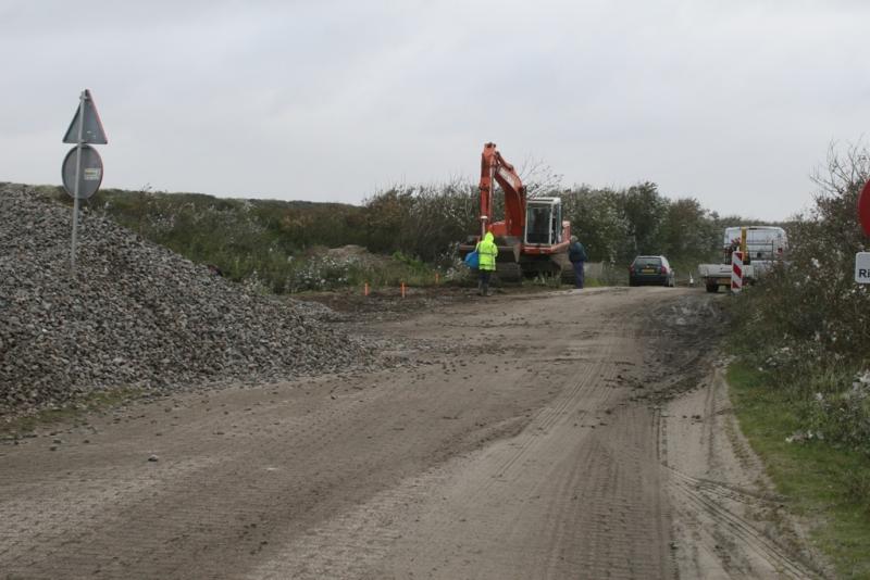

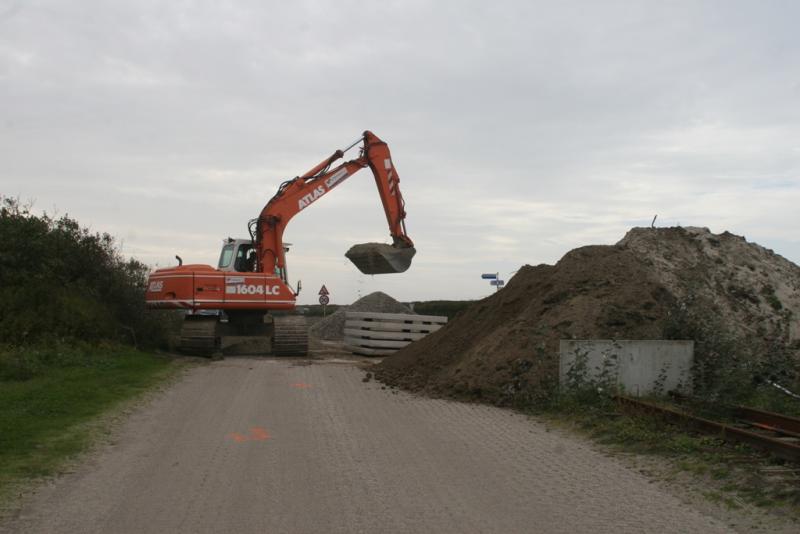

Maandag 10 oktober 2011.
Ze zijn weer terug van weggeweest!

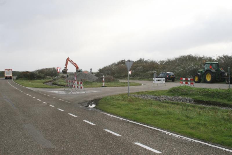

Deze keer de weg maar afgesloten naar de Middelplaat.

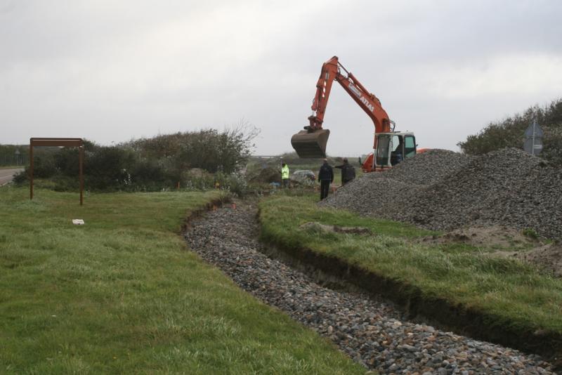

De kraan is bezig met uitgraven van het cunet. Hier komt de nieuwe bescherming voor de hoofdtransportleiding drinkwater.

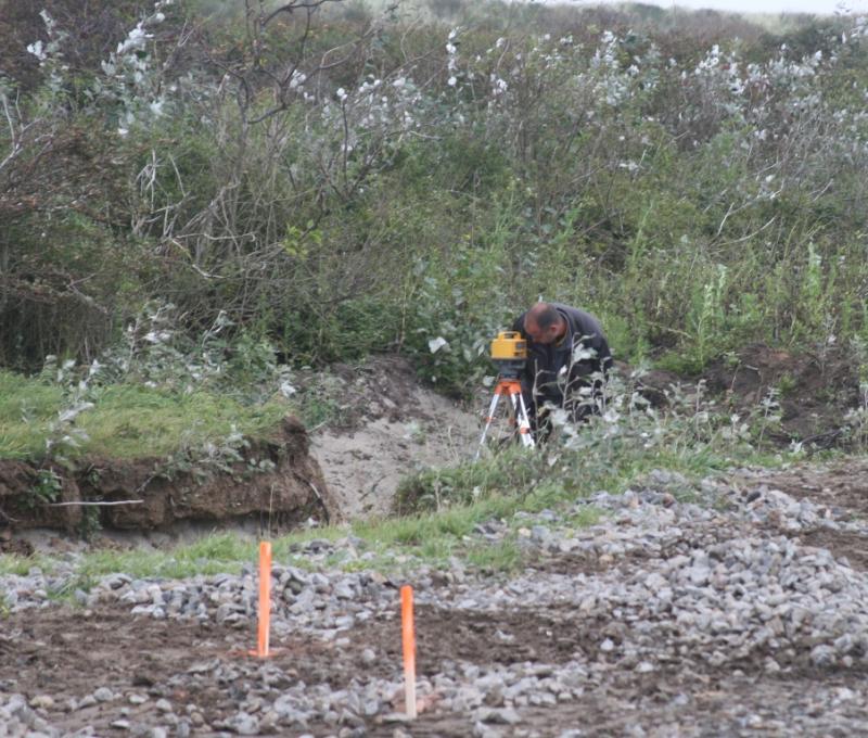

Meten is weten.............
vanmiddag weer verder.

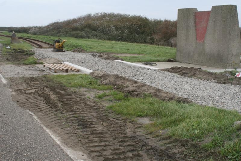

De kraan druk met het leggen van de platen..Rechts is nog het stootblok van het bestaande spoor te zien.

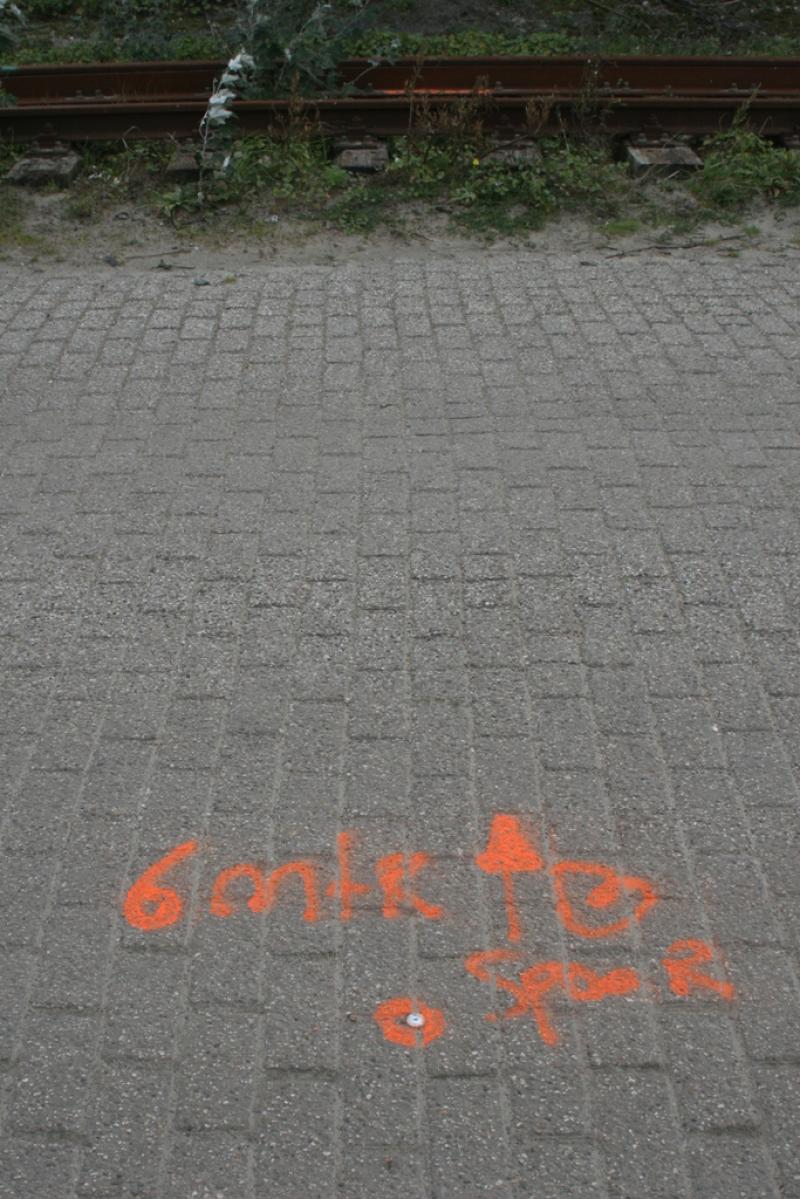

Markeringen op het wegdek die duidelijk iets met het spoor te maken hebben, maar voor mij abracadabra zijn.

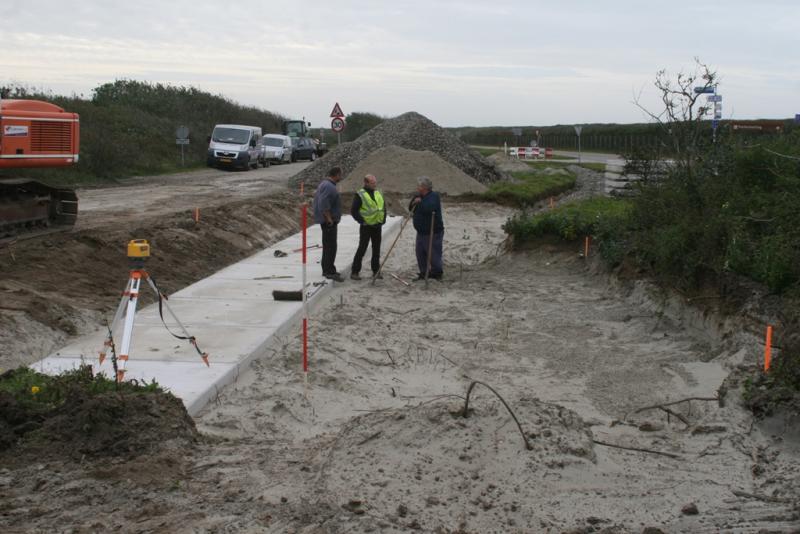

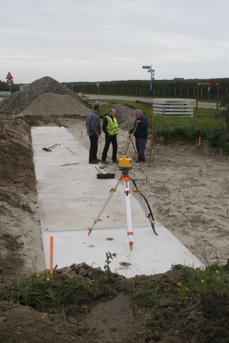

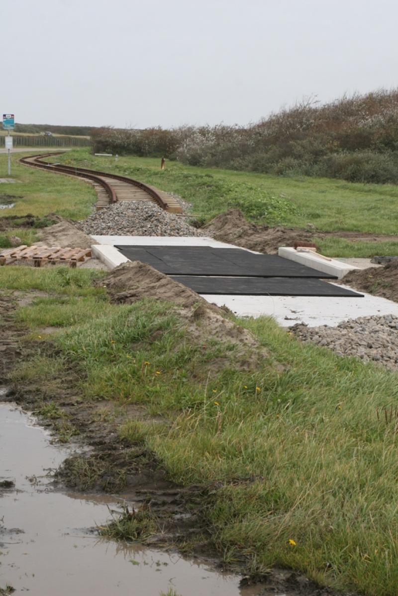

Hierzijn de afdekplaten die de hoofdtransportleiding beschermen goed te zien. Er komt nog een tweede rij platen naast te liggen, en daaroverheen verschervend in de richting van het spoor een derde rij. Hiermee word de druk van het spoor opgevangen.
Werkoverleg. Let ook een op de kleding die de mannen nu aanhebben
Een heel verschil met de voorgaande plaatjes.

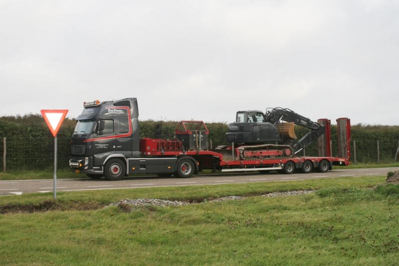

Zij waren er ook weer....

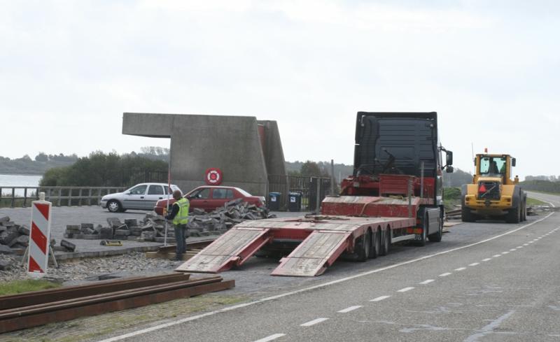

Het werk bij de doorlaatsluis heeft ook weer een aanvang genomen. Ik mis de snackkar van een paar weken terug!

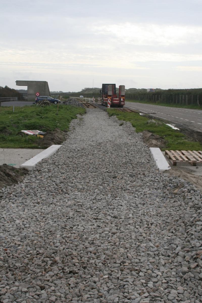

Hier zijn duidelijk de opstaande randen te zien die de ballast moeten keren. Zo iets komt ook bij de parkeerplaats waar altijd de vissers staan. Opletten dus.

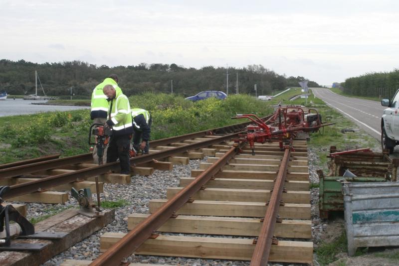

Twee ex-DR werknemers?? bij het Dolfijntje bezig met het spoorleggen
