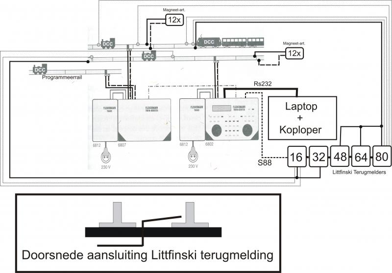

Frans, misschien dat je in een schema kunt aangegeven hoe het aangesloten zit. Dan kan er misschien een antwoord gegeven worden.

Frans, ik mis de allerbelangrijkste aansluiting, namelijk de aansluiting van de Common-Ground. Oftewel de TC en de booster of de beide trafo's moeten via één aansluiting met elkaar verbonden zijn.

Het grappige is dat hier in de handleiding van het Twin-Booster totaal niet over wordt gesproken. Terwijl op de site van Fleischmann het volgende document staat:
http://fleischmann.de/images/informationen/Technik-Info-Booster.pdf
Hierin staat de door Wim aangegeven verbinding duidelijk aangegeven.

Beide heren bedankt voor de tekeningen zeer duidelijk ik heb het gelijk geprobeerd, helaas helpt het niet  :( de aansluiting laat ik natuurlijk zitten.
