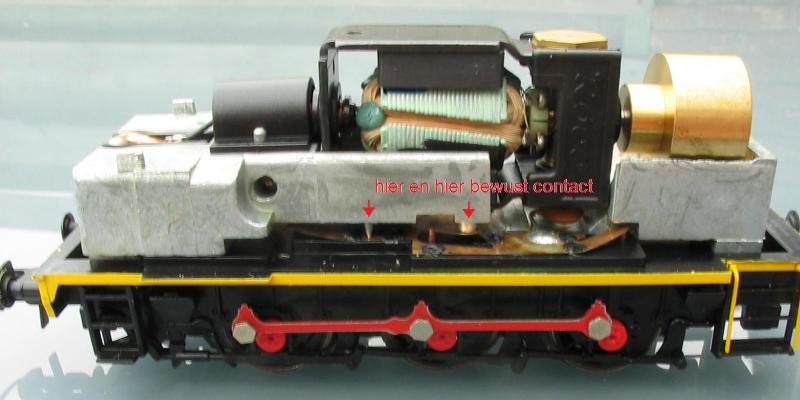

Heb net even bij mijn eigen Hippels (2-rail) gekeken hoe het zit.
Het "nietje" drukt op twee van de drie wielen. Op het derde wiel drukt rechtstreeks een lip van de koperstrook.
De nietjes zijn
niet
aan de koperstrook gesoldeerd. De strook drukt er los op. Als het bij jou wel gesoldeerd is, dan is dat niet origineel.
Aan de rechterkant is één van de lipjes van de koperstrook zo gebogen dat hij contact maakt met het chassisblok. Dat is bewust zo gedaan vanwege de lampjes. Die maken met hun huls nl. ook contact met het chassisblok.

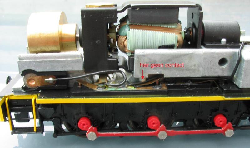

Aan de linkerkant is de koperstrook anders gevormd waardoor hij geen contact maakt met het chassis. Om dit contact te voorkomen is de draad naar het lampje tussen de koperstrooklip en de nok aan het chassis doorgevlochten.

Deze foto's helpen vast wel:
Links:
https://images.beneluxspoor.net/bnls/hippellinks.jpg
Rechts:
https://images.beneluxspoor.net/bnls/hippelrechts.jpg

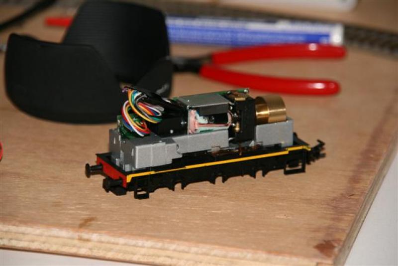

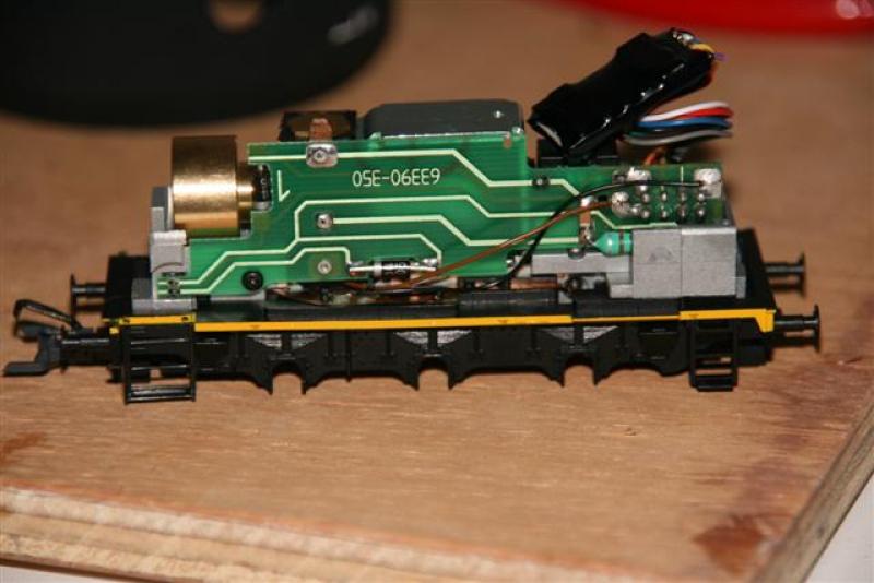

Duidelijke foto's, hieronder die van mijn loc.
Links:
Rechts:
Zoek de 10 verschillen...
Bij mij raken beide koperstrookjes aan beide kanten het chassis....
Het lampje zit bij mij gewoon met twee pootjes op de print gesoldeerd.

Op de print van de strukton Hippel zijn twee diodes gemonteerd , die volgens mij zijn toegepast om bij analoog gebruik de verlichting te laten wisselen. (bij gebruik zonder decoder maar met een losse dummy-steker)
Je decoder zal waarschijnlijk geen spanning krijgen.
Het makkelijkste om een DC Strukton Hippel te maken, is kappen wisselen met een DC versie.
