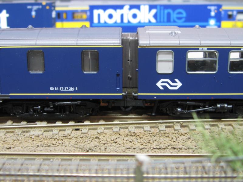

Met Fleischmann kortkoppelingen komen de buffers van E en W weliswaar niet tegen elkaar, maar de balgen wel. Zonder enige aanpassing, welteverstaan.

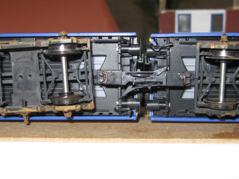

Ik hen een paar foto,s gemaakt van de KK aanpassing.
de W,s gekoppelt na de aanpassing.
Dit heb ik ook bij de plan E,s gedaan.
Cor

Re:Artitec Plan W rijtuigen
« Reactie #842 Gepost op: 29 March 2009, 10:35:17 »
Het mag gezegd worden Cor dat dat er erg strak uitziet  (y) Netjes gedaan ;D

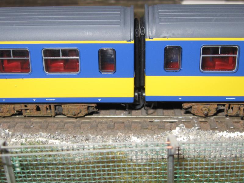

Gr/H
Huibert, ik heb net 2 plan E rijtuigen van Fleischmann Profi koppelingen voorzien, maar helaas komen de balgen dan echt niet tegen elkaar! Tijdens het rijden wordt het gat zelfs groter, in vergelijking met de Roco kortkoppelingen... :-\

« Reactie #844 Gepost op: 29 March 2009, 20:56:52 »
Uh, ik sprak over E en W.....
De gapende gaten waardoor  reizigers voor Gerard kunnen spelen zijn er werkelijk niet. Tuurlijk, bij vrijwel alle rijtuigen die ik heb, zit een kier die varieert naar gelang het daar achter slepende treingewicht. De enige rijtuigen bij welke dat niet voorkomt (van mìjn rijtuigen dan, he), zijn de ICR's van LSM. En dat komt niet door de koppelinghouders, de koppeling oid, maar puur door de verende buisbalgen. Valt dus eigenlijk buiten de hier besproken categorie (koppelingen en koppelinghouders), maar is zeker aanbevelenswaard voor.... buisbalgrijtuigen!
Enne... ook bij hen zet de rijtuigafstand uit....
Gr/H

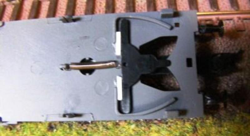

Kijk voor de oplossing maar eens bij het draadje over de Plan E van Artitec. Op de foto zie je wat je ook bij de W's kunt doen.
« Reactie #846 Gepost op: 29 March 2009, 21:44:56 »
Deze foto bedoel ik
Mvg Ad
« Reactie #847 Gepost op: 30 March 2009, 10:24:24 »
Bij de plan W is dat niet nodig wel bij de E,s.
Als je de KK houder inkort is dat bij de W,s voldoende.
Cor
« Reactie #850 Gepost op: 01 April 2009, 21:31:57 »
Heb het geprobeerd, maar ik trek de W,s bijna niet uit elkaar.
Vandaag weer proefritten gemaakt ,1100 4x E en 2x W ze bleven goed aan elkaar de vouw en buisbalgen.
Cor
