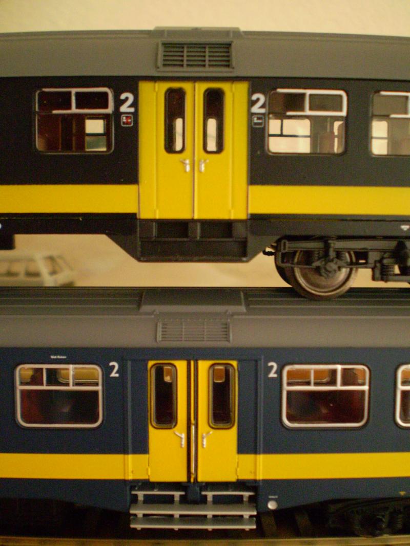

Deze week pas mijn 2 plan W Benelux opgehaald en een plan W met reclamebanen.
Nu kan ik met een volledige normale Benelux rijden: 25.5, I4 A, I4 AB, 3x plan W (2*Artitec en1*Roco) en WRDk. Een plan L moet ik nog maken uit een messing bouwset van MK modelbouw.
Wat ik in dit draadje nog niet heb gezien is een vlugge vergelijking tussen een Roco en Artitec plan W Benelux:
Nogal een groot aantal verschillen, maar dat was te verwachten. Het Roco model is een te kort model van een Duits rijtuig dat in plan W Benelux kleuren is gespoten. Er zitten Minden Deutz draaistellen onder ipv Werkspoor draaistellen en verder klopt er weinig behalve de bakindeling.
Opvallende verschillen zijn verder dat bij Roco de hele deuren geel zijn gespoten en dat de Artitec alleen de deurdelen waar een ruit in zit heeft gespoten. Verder valt op dat Roco het schuifraam in 2 delen heeft en Artitec in 3 en dat Artitec de hele sponning aluminium heeft, terwijl Roco alleen het schuifdeel aluminium maakt.
Als je dan een close up van de deuren neemt zijn verder de opschriften ook verschillend:
Het zou kunnen dat Artitec de eerdere uitvoering heeft gemaakt en Roco de latere. Of die er ook geweest zijn weet ik niet, maar de 2e klasse aanduiding en het niet roken opschrift boven de ramen bij Artitec komt mij als jaren '60 begin jaren '70 over, terwijl de Roco meer overeenkomt met de huisstijl eind jaren '70, jaren 80.
Als die versies van de Benelux plan W er inderdaad geweest zijn, moet ik nu weer op zoek naar een Trix 25.5 met een Marklin 25.5 kap, want de Artitec plan W's in die uitvoering hebben beslist alleen met een 25.5 met doorgaande gele band gereden.
Ivo

Ivo valt dat niet af te lezen aan de revisiedatum die op de bak staat??
Dat zou midden onderin ergens rechts moeten staan.
Van die deuren is mij al eerder opgevallen. Mocht het jaren 60 zijn dan annuleer ik mijn bestelling en wacht totdat het jaren 80 model wordt uitgebracht.

Bij de rivisie begin jaren tachtig hebben de rijtuigen inderdaad een schuifraam in twee delen gekregen, zoals de rijtuigen dat in de IC-uitvoering ook hadden. Ook werd de hele deur toen geel, in plaats van alleen de binnenste 2 delen.

Nog even in dit forum naar foto's gezocht en op de site van Martijn Haman en inderdaad:
er zijn 2 verschillende uitvoeringen van plan W Benelux en Artitec heeft nu de oude beschildering, inclusief een deel van de deuren geel en Roco de nieuwe. Dus Artitec kan naast een derde nummer voor de oude beschildering, nog 3 verschillende plan W Benelux in de nieuwe beschildering uitbrengen
Ivo

Dat zal ik nog even doen (die revisiedata), maar foto's laten al zien dat er verschillen waren. Je kunt afbestellen, maar of Artitec ook de nieuwe beschildering uitbrengt weet ik natuurlijk niet.
Quinzeedeed bevestigt dit net ook.
Ivo
Aanvulling: ook de schuiframen zijn bij de Artitec en Roco correct, dus deze zijn ook veranderd gedurende de levensduur van de Benelux plan W

Ja zonet even mijn archieven doorgespit en idd het model is voor 1982.
Heb een mooie grote plaat van het internet afgeplukt in deze uitvoering.
De reden van de grote revisie is volgens mij dat de rijtuigen klaar gemaakt moesten worden om in de IC diensten mee te draaien. Zo kwam ik begin jaren 80 regelmatig een lange sliert Plan W's tegen in combinatie van IC kleuren en Benelux uitvoeringen. Vaak in combinatie met een of twee 1ste klasse (A rijtuig) Plan E op weg tussen Amsterdam-Den Helder.
Achnee... ik laat mijn bestelling lekker staan wel leuk om straks dan 2 verschillende uitvoeringen te hebben.
Ben trouwens ook benieuwd hoe LS models dit rijtuig op de markt brengt!
Laatst bewerkt op: 24 January 2009, 14:14:41 door Thowra

Het accent ligt op 1981. Toen werden de meeste Beneluxrijtuigen gereviseerd en kregen de wijzigingen zoals bovengenoemd. De eerste werden in 1981 behandeld, na de Beneluxen kwam W2 aan de beurt.

Revisiedatum Artitec 4-1974
Revisiedatum Roco 12-1981
Ivo

In combinatie met de huidige plan W Benelux van Artitec is wit dus niet goed. Dat witte dak is pas later aangebracht.
