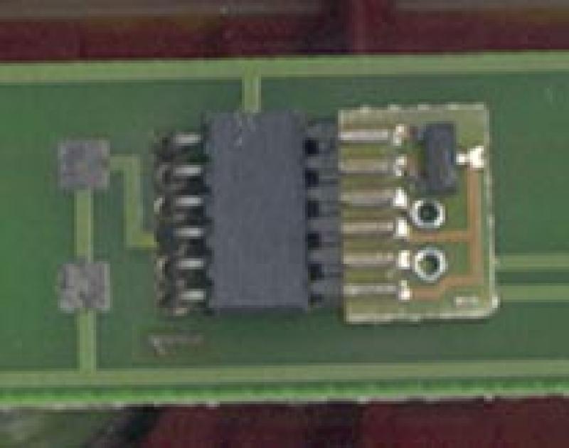

Hallo iedereen,
Heb onlangs van Fleischmann een SGM Citypendel (4471)gekocht. Nu heb ik het probleem dat bij het wisselen van rijrichting de front en sluitseinen niet meer branden. Motor draait wel gewoon.  ???
Nu heb ik aan de bovenzijde op de aansluitingen van de lampjes gemeten en zie dus dat  wanneer ik van rijrichting wissel mijn lampjes geen spanning meer krijgen. Ook zit er een decoder aansluiting in met een klein printje erin. Hierop zit nog een klein component.
Kan dit met elkaar te maken hebben waardoor het niet goed meer werkt.
Is er iemand die een oplossing heeft voor dit probleem ?  Ik hoor het graag.
Maarten
Sander.
  • Berichten: 1172
Re: Verlichtings problemen Flm 4471
« Reactie #1 Gepost op: 01 August 2008, 22:21:36 »
Hallo Maarten,
ik heb ook zo'n probleem gehad met mijn Citypendel. Is denk ik nog besproken in het Beneluxrail tijdperk. (Heb de mijne nog in Guldens afgerekend)
Het printje dat  in de NEMstekker zit is idd het probleem. Meen dat het een SMD diode is als ik me goed herinner. Het zwarte hoedje iig (Deze is gewoon prut als ik het zo mag zeggen)
Ik had binnen de kortste keren ook verlichtingsproblemen. Heb dat printje laten vervangen, maar de nieuwe gaf ook al gauw de geest.
Toen maar besloten zelf eens te kijken of ik wat kon frutten met diodes. Dat is gelukt en het ding heeft nu prima verlichting die netjes wisselt met de rijrichting.
Ik heb de precieze werkwijze niet meer zomaar paraat.
Heb wel nog een foto gevonden van de boosdoener:
mvg
Sander.

Maarten,
de Citypendel zit ergens in een doos. Heb op dit moment (nog) geen modelbaan.
Als er niemand hier je verder van advies kan dienen dan zal ik hem na het weekend eens opzoeken en een foto maken hoe ik eea gedaan heb.
Heb dit weekend helaas geen tijd.
Maar geen nood, de oplossing is vrij eenvoudig en kost bijna niets.
groet,
Sander.

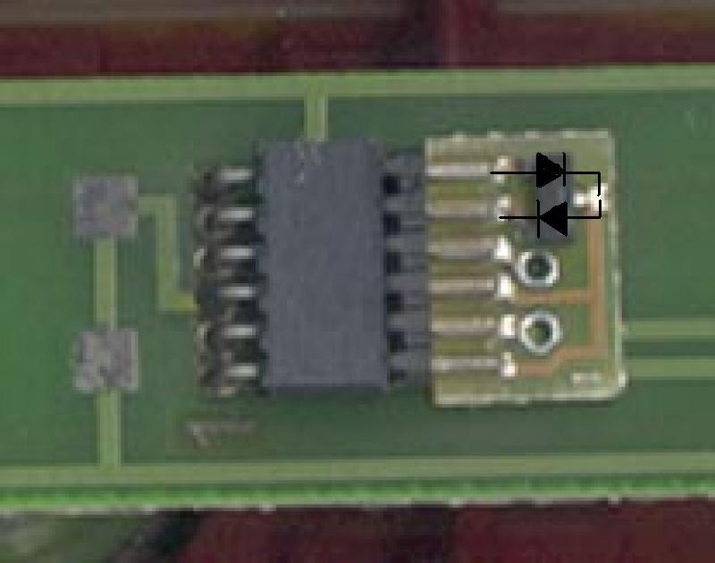

Zoiets Sander?
LET OP DIT PLAATJE BEVAT EEN ONJUISTE DIODEPLAATSING
Diodedinges eraf en vervangen door twee diodes: 1N4148 bijvoorbeeld. Het kan ook zijn dat beide diodes precies omgekeerd moeten worden geplaatst.

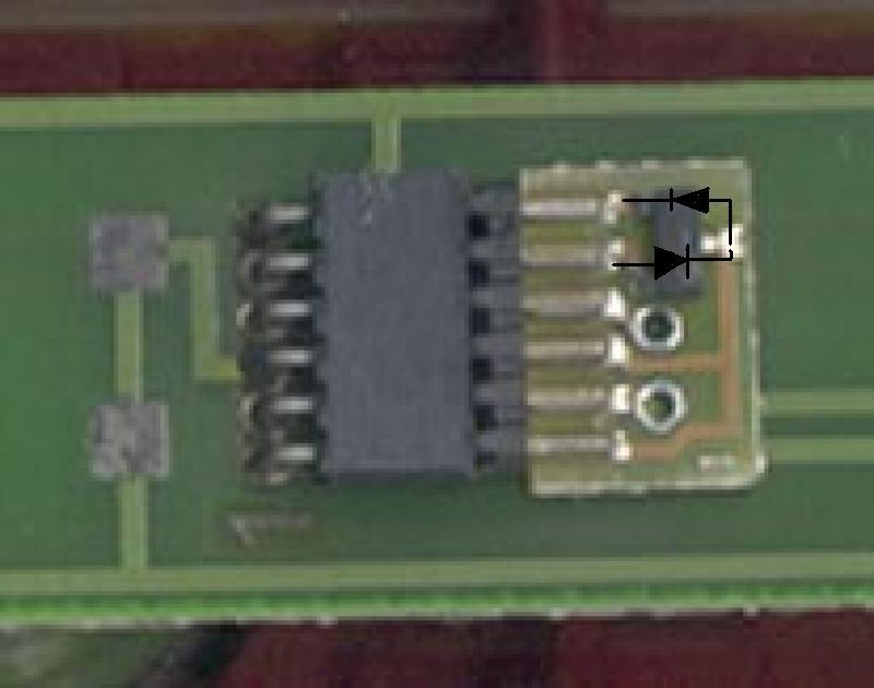

aangepaste afbeelding met correcte plaatsing diodes

  • Berichten: 27236
    • Pagina van klaas
« Reactie #5 Gepost op: 02 August 2008, 10:38:46 »
Na bestudering van de NEM 651 weet ik bijna zeker dat ze andersom moeten.
« Reactie #6 Gepost op: 02 August 2008, 11:49:43 »
Het was in rood wat onduidelijk. Maar even wat dikkere, zwarte diodes getekend.
Hoe kunnen we aan nem 651 zien hoe de diodes moeten worden geplaatst Klaas?
  • Berichten: 27236
    • Pagina van klaas
« Reactie #7 Gepost op: 02 August 2008, 12:51:02 »
Henk, ik heb de volgende redenatie gevolgd:
NEM 651:
1 motor
2 motor
3 stroomafname rechts
4 stroomafname links
5 verlichting voor
6 verlichting achter
Gezien de plaats van de diodes zitten pin 5 en 6 op de foto bovenaan, dus is de derde van onderen pin 3, stroomafname rechts. Rechts is de plus als de loc vooruit rijdt, dus moet de diode die de voorste frontseinen voedt van 3 naar 5 wijzen.
Een praktijktest zal moeten uitwijzen of mijn verhaal klopt.
  • Berichten: 22852
« Reactie #8 Gepost op: 02 August 2008, 13:56:52 »
Klinkt logisch Klaas.
Maar ik heb geen zin de tekening nog een keer te veranderen.  8)
Vermoedelijk moeten de diodes dus omgekeerd zitten Maarten.
Sander.

« Reactie #10 Gepost op: 03 August 2008, 17:26:13 »
Allemaal hartelijk dank voor de oplossingen. Kan ik weer rustig verder hobby'en :)
Maarten
Maarten.T
  • Berichten: 976
« Reactie #11 Gepost op: 08 August 2008, 00:58:28 »
Heb even moeten graven in een bak met een heleboel componenten en vond daar nog een aantal diode's.  Die er tussen gesoldeerd en het verlichtings probleem is opgelost. ;)
Nogmaals allemaal hartelijk dank voor alle tips en truks.
  • Berichten: 27236
    • Pagina van klaas
« Reactie #12 Gepost op: 08 August 2008, 09:25:47 »
Nou zijn we met zijn allen natuurlijk razend benieuw in welke richting je ze hebt gemonteerd. Zitten ze zoals op de tekening van Henk, of net andersom?
Maarten.T
  • Berichten: 976
« Reactie #13 Gepost op: 11 August 2008, 21:37:26 »
Net andersom dan op de tekening ;) dus zoals je zelf aangaf. :D
Maarten
FreekH
  • Berichten: 535
« Reactie #14 Gepost op: 11 August 2008, 23:10:46 »
Het bericht van Henk is inmiddels aangepast, en daarbij kan natuurlijk ook de foto/tekening vervangen zijn. Klopt die tekening, zoals hij er nu bij staat, wel of of niet?
Freek.
