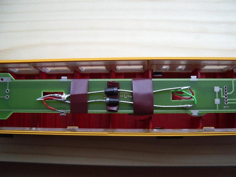

Ik ben iig blij voor Maarten dat zijn probleem is opgelost.
Heb zonet mijn Citypendel toch nog even bekeken. Was nieuwsgierig naar hoe ik het ook weer gedaan heb.
Ik heb de 2 diodes in het motorloze rijtuig geplaatst. De 2 draden rechts gaan naar de 2 printbanen richting de lampjes aan de onderzijde van de printplaat. Als je goed kijkt zie je die 2 banen door de printplaat heen schijnen
(Links is vouwbalg-, rechts is cabinezijde.)
mvg
Sander.
