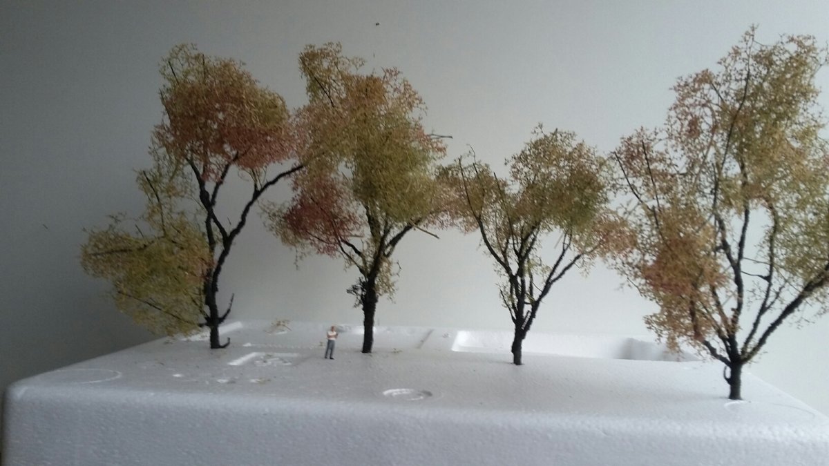

Bomenproductie in volle gang:
Jos (Grove Den) plaatst altijd Kapitein Iglo als referentie, laat ik eens gaan voor Dieter das Drankorgel.  8)
Volgende stappen; bomen in boomkleur spuiten en dan blaadjes.

« Reactie #577 Gepost op: 28 January 2017, 10:23:51 »
Beetje onscherpe foto, dus weet niet of ik het goed zie: vooral bij de linkerboom zie ik de draadstructuur nog. Ik smeer bomen in met houtlijm, zodat je dat niet meer ziet en een laagje gezeefd zaagsel voor een structuur. Verder is de luchtigheid van de bomen erg mooi, daar gaan vele de fout mee in.
  • Berichten: 10776
Re: Trambaantje
« Reactie #578 Gepost op: 28 January 2017, 11:35:23 »
Foto's zijn inderdaad onverbiddelijk. Je ziet overigens niet de draadstructuur maar mijn gestrooide "zaagsel". Ik heb turf gebruikt, wat redelijk fijn van structuur is maar ietwat fluffy opdroogt. Op de foto oogt het wat rafelig, in de praktijk is het minder. Na het kleur spuiten kijk ik hoe het er dan bij staat, desnoods gaat er nog een laagje houtlijm of een zeer fijn schuurpapiertje overheen.

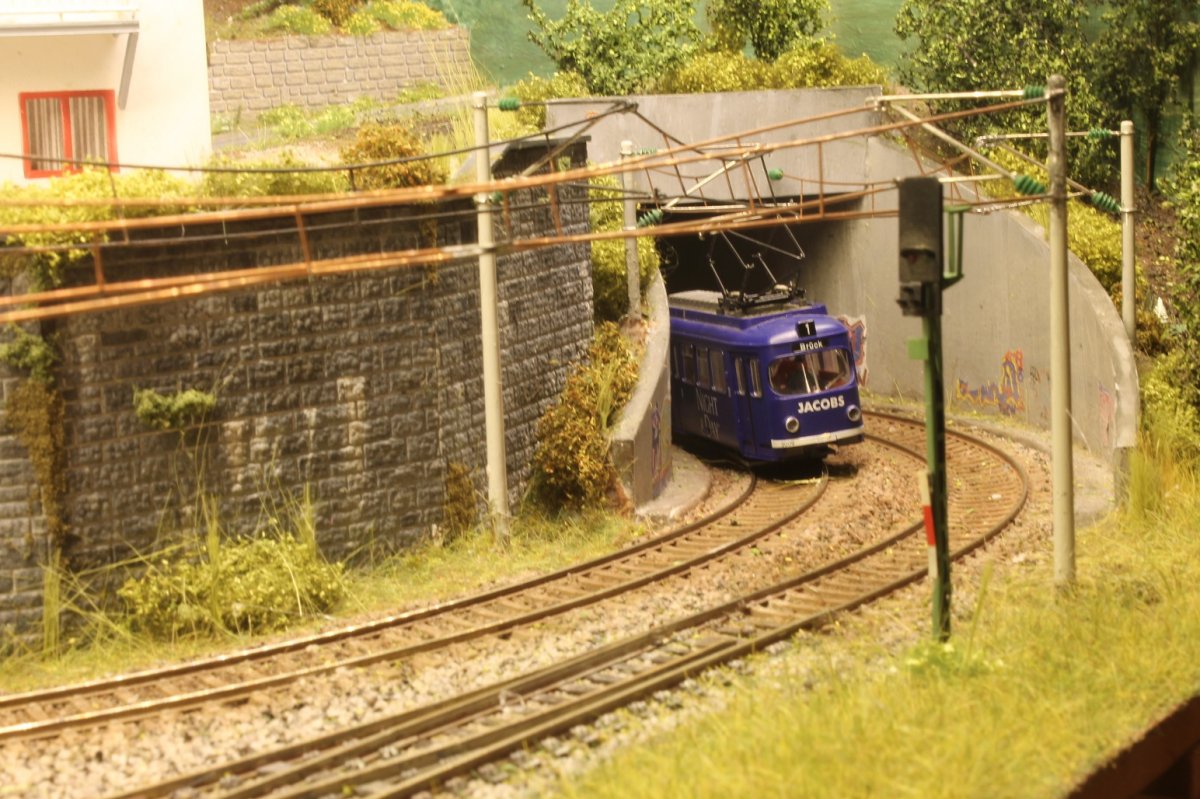

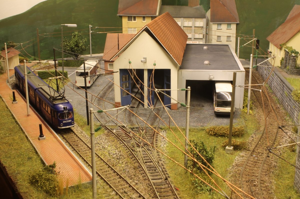

Even een zondagmiddag (en een avondje de week ervoor) aan het solderen geweest. Bovenleiding is het zichtbare deel is nu klaar, op een lik zwarte verf na.
Het remiseterrein met bovenleiding. Het losse kopspoortje heeft eenvoudige tramophanging, de rest is voorzien van kettingophanging. Ik vind dat beter bij een interlokale tramlijn passen (en ja het dak van de remise staat los  8)).
Tram komt de tunnel uit.
Nu nog de schaduwsporen... Die zijn deels al voorzien maarrrr jaren na de aanleg en twee verhuizingen verder hangt dat niet meer optimaal. Paar avondjes prutsen vrees ik.

« Reactie #583 Gepost op: 30 January 2017, 21:38:41 »
Wauw.  :o
Dat knapt een end op.  (y)
prachtig zo.
En ketting ophanging hoort zeer zeker thuis op een interlokale tranlijn.
Vindt het ook vreemd dat Den Haag vol hangt met ketting ophanging.
En dit is ook realistisch hoor.
Echte bovenleiding is de eerste weken ook glimmend koper. Zelf gezien in Arnhem na de grote renovatie van de sporen daar. Heel apart gezicht was dat.
Greetz Martijn
