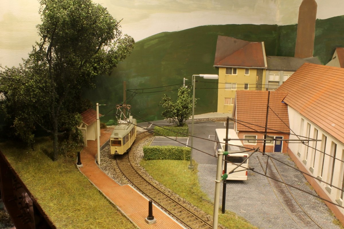

Ja, ja... het zal voor velen een shock zijn maar Trambaantje nadert zijn voltooiing. Vandaag druk met bomen in de weer geweest en het grote groenwerk staat er nu vrijwel volledig op. Met name de grote boom naast het hotel was een spannende. Hoe zou dat uitpakken. Nu nog de bovenleiding op het schaduwniveau en daarna verder detailleren door figuren, auto's en nog meer groen te plaatsten. Een korte rondleiding:

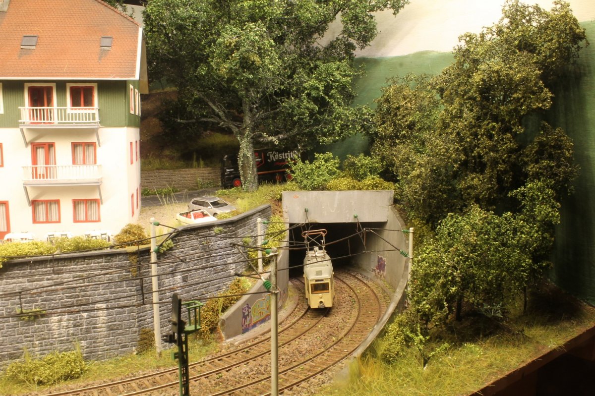

De tunnelinrit maar weer eens. Bomen aan de rechterzijde geplaatst en een grote boom naast de parkeerplaats. Op de dikke stam heb ik klimop aangebracht.
De weg achter de boom is overdekt door de boom maar er is voldoende doorrijhoogte voor de vrachtwagen.
Zelfde plek maar dan een lager standpunt.

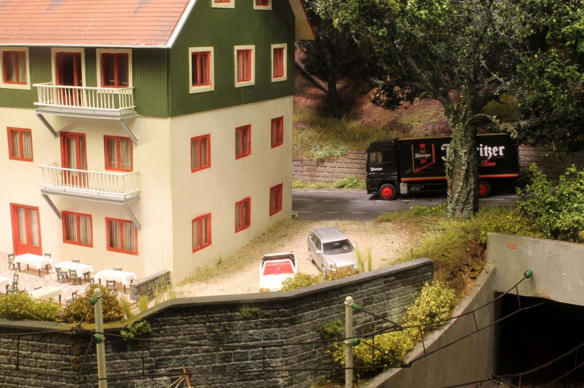

Blik op de parkeerplaats van het hotel. Het terras is nog leeg maar de eerste gasten zijn er al. Her en der kunnen er nog wel wat struiken en onkruid bij.

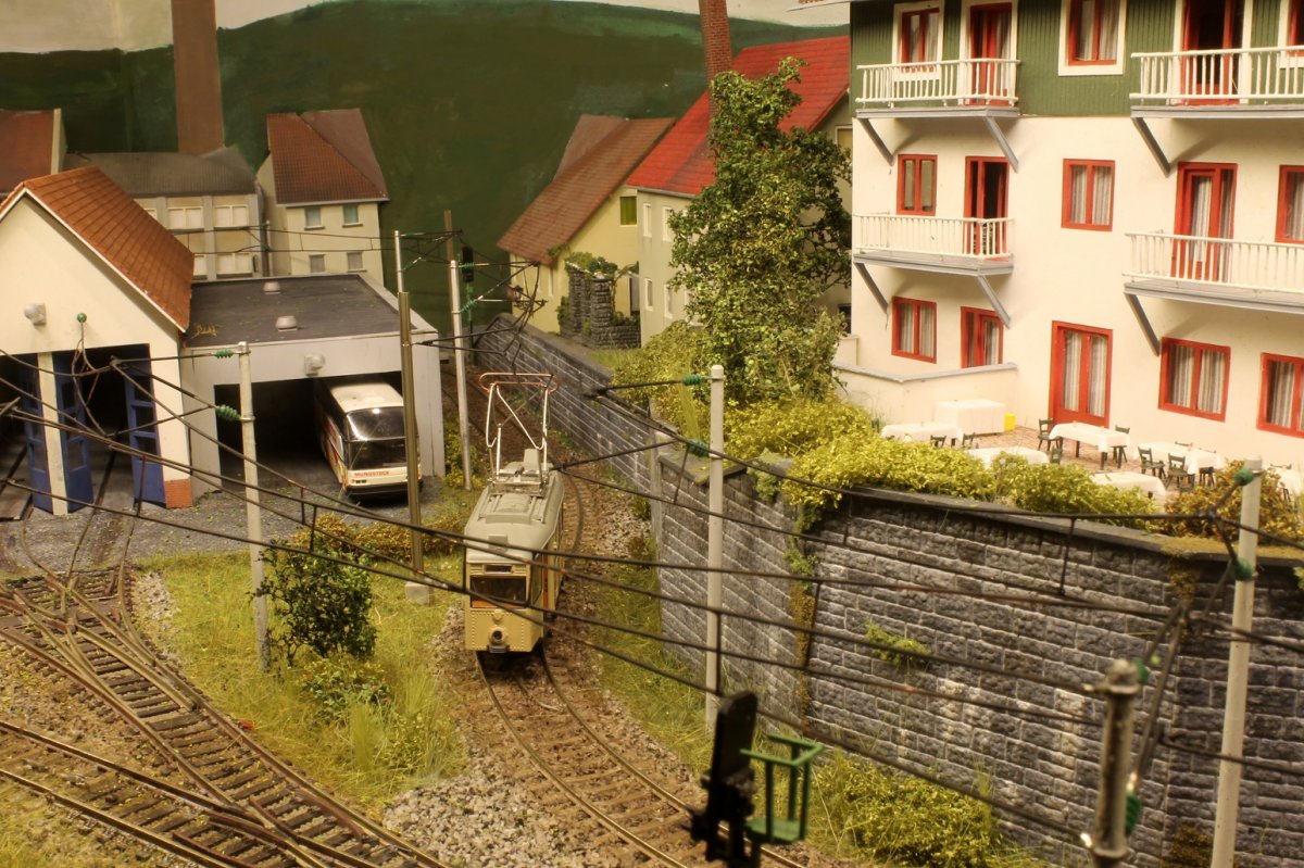

We draaien de blik naar het dorp. Het bos achter het hotel is lastig op de foto te zetten maar draagt wel bij aan de groene sfeer op de rechterzijde van de baan.
Iets verder richting remise. De tram slingert tussen de bebouwing door naar de eindhalte.

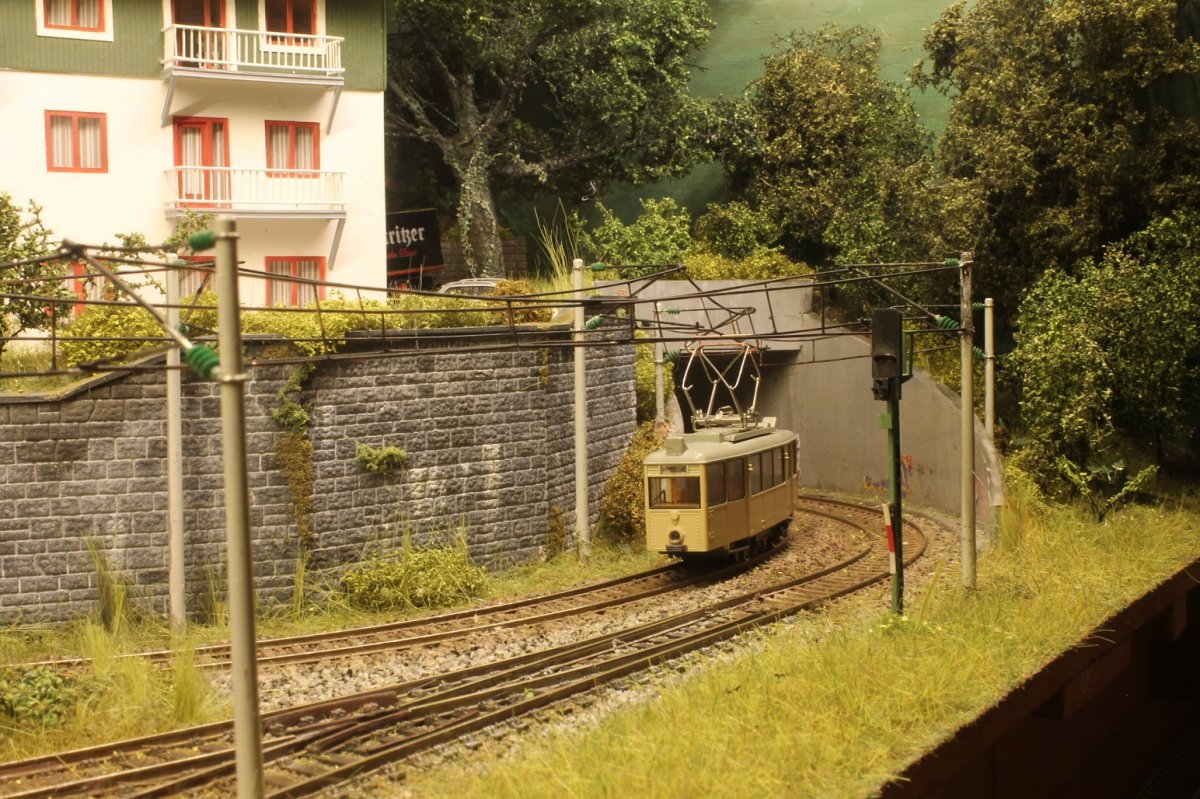

En een blik op de linkerkant van de baan, de dorpszijde. Hier minder groen en een wat aangeharkter landschap. Belichting is niet optimaal dus de twee grote bomen ogen als een donkere vlek. In de praktijk nemen de een deel van het zicht op de bocht weg.
