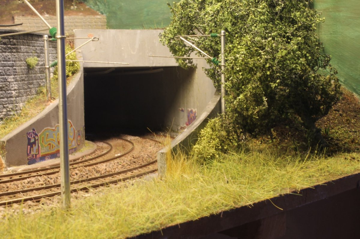

Gevonden! Je heb het dak van het rechter huis op de achtergrond geschilderd zodat hij breder lijkt.
Heb ik nu een prijs gewonnen  ;)
Een luchtgitaar. Ik neem hem wel mee naar Arnhem.  ;D
Anyway. Ben een beetje aan het experimenteren met de achtergrond, lichtblauw is ook maar zo.. ehhhh....lichtblauw.
Waarschijnlijk ga ik er toch wat vage contouren van gebouwen en heuvels op Bob Ross'en.

Hoe heb je die graffiti op je tunnelwand gemaakt?
Afwrijftransfers. Ik meen van Busch (dus half modelsporend Nederland heeft dezelfde 'pieces'  ;D)

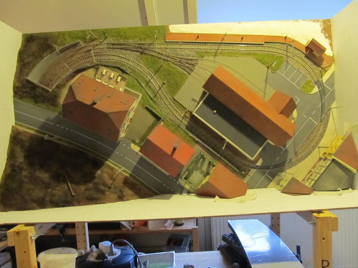

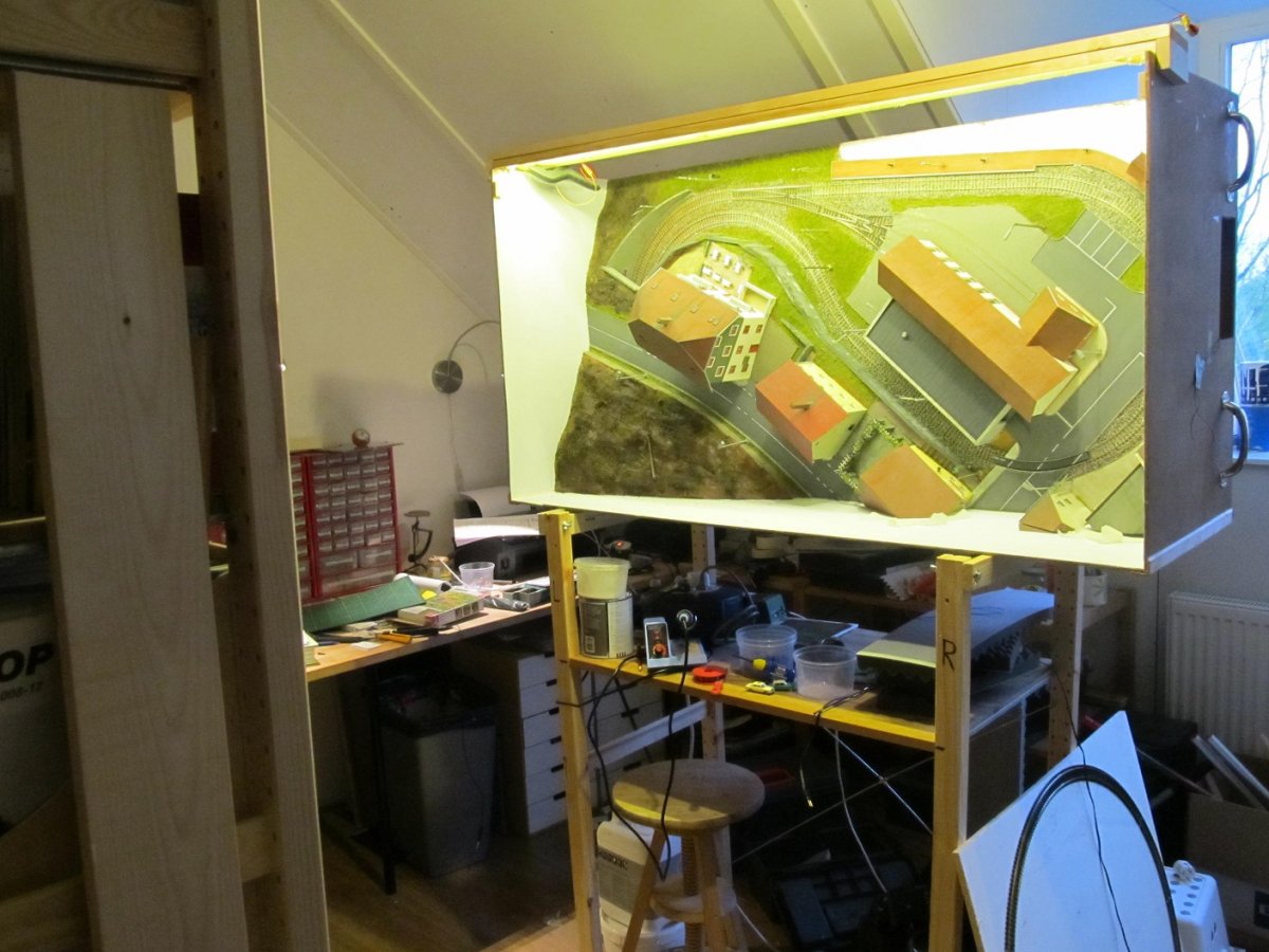

Soms biedt een nieuw perspectief nieuwe inzichten.
De boel eens even lekker op zijn kop kant gezet. Zo kan ik beter bij de achtergrond en is de stand om de sporen te weatheren/airbrushen beter.

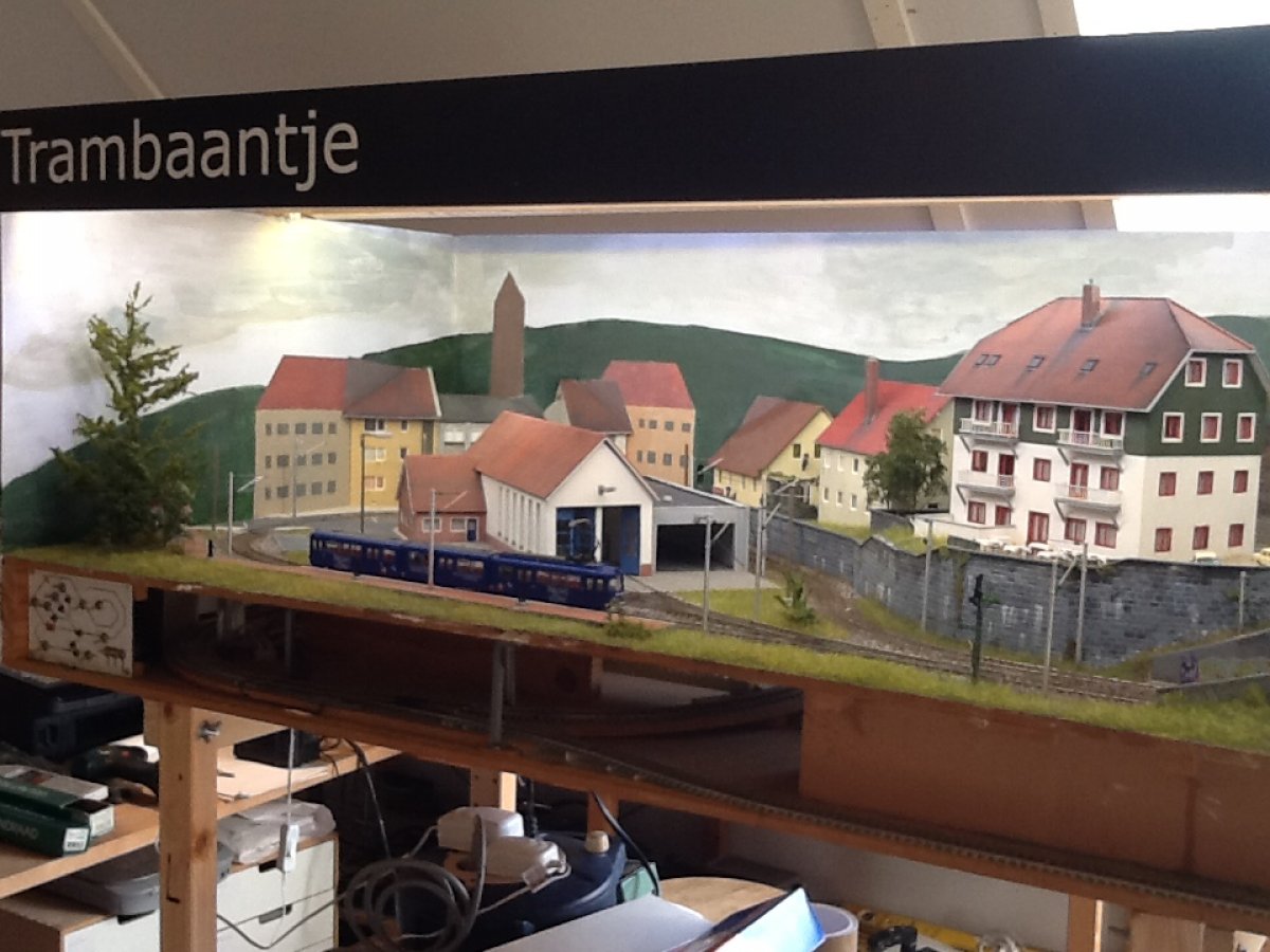

Laatste sneak preview voor Arnhem.
Nee, ik ben niet klaar. 2016 is nog niet afgelopen immers....  8)
Wel een achtergrond, begin met groenwerk en geweatherde sporen. Bijna klaar dus.  ;D

Het gaat nog eens ergens op lijken...
  • Berichten: 10786
Re: Trambaantje
« Reactie #546 Gepost op: 15 June 2016, 22:34:57 »
Op een Duits Trambaantje....  8)

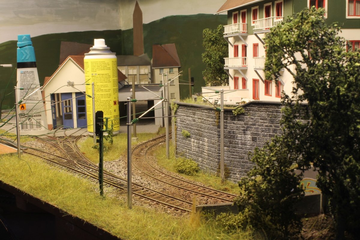

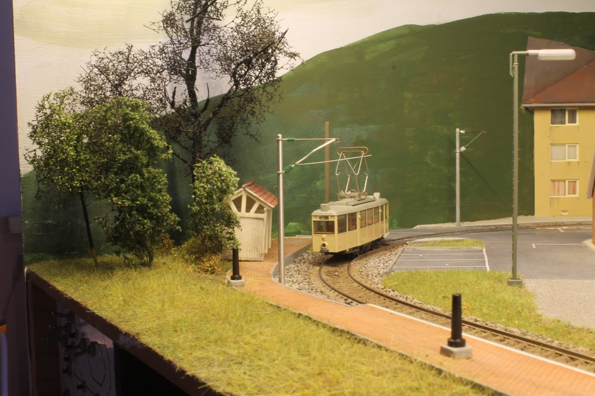

2016 Moest de boel zo een beetje af zijn en op Eurospoor heb ik een redelijke productie aan zeeschuim bomen kunnen draaien zodat het groen lekker opschiet. De zeeschuim bomen zijn wel structureel (te) klein om voor een grote boom in h0 door te kunnen gaan maar daar heb ik nu ook mijn "eigen" methodiek voor ontwikkelt; een draaiframe van bloembinddraad en daarin stukken zeeschuim lijmen. De frames zijn inmiddels klaar. Verder veel voorbeeldfoto's erbij en dan maar wat aan prutsen.
De halte met wat losse bomen (ze staan nog niet vast). De grote boom is nog niet van bladeren voorzien en oogt daardoor nog wat kaal. Het is nu alleen een zwart gespoten draadframe met plukjes zeeschuim.
Blik schuin over de baan met her en der wat bomen en struiken. Met name de keerwand en het strookje ervoor moet nog vol komen te staan met onkruid en struikgewas.
De tunnelinrit in het groen. De bomen staan nog los maar het geeft een aardig beeld. Boven het portaal komt ook nog het nodige stuikgewas en één hele grote boom die een deel van het parkeerterreintje van het hotel overspant.

Met welke lijm plak jij het zeeschuim op het bloembindersdraad? Heb ik weer eens net niet goed genoeg voor opgelet op Eurospoor  :-[
  • Berichten: 10786
Re: Trambaantje
« Reactie #550 Gepost op: 06 November 2016, 17:34:43 »
Spuitlijm van Bison. Die van de Action laat na een half jaar los, vertelde Steef mij na een dag bomen bouwen op Eurospoor.  ;D

Nou, dat ziet er een stuk representabel uit, zeg.  Voor je het weet word je gevraagd er mee gaan exposeren...  8) Ik zeg altijd dat een modelbaan pas tot leven komt als er bomen komen te staan. Het doel is dus zo snel mogelijk bomen te plaatsen voordat je enthousiasme weg ebt. Ik geloof dat jij jezelf er wel doorheen hebt gesleurd om uiteindelijk zo ver te komen.
En in aanvulling op mezelf....
Het zeeschuim spuit ik inderdaad matzwart. De draadframes mèt zeeschuin airbrush ik zwart/groen/grijs. Klein scheutje verdunner in de brush en daarna aanvullen met zwart, groengrijs, grijs, olijfgroen e.d. van Vallejo en spuiten maar. Steeds even spuiten en dan weer een druppeltje bijmengen waardoor de kleur verandert en het niet egaal wordt.
