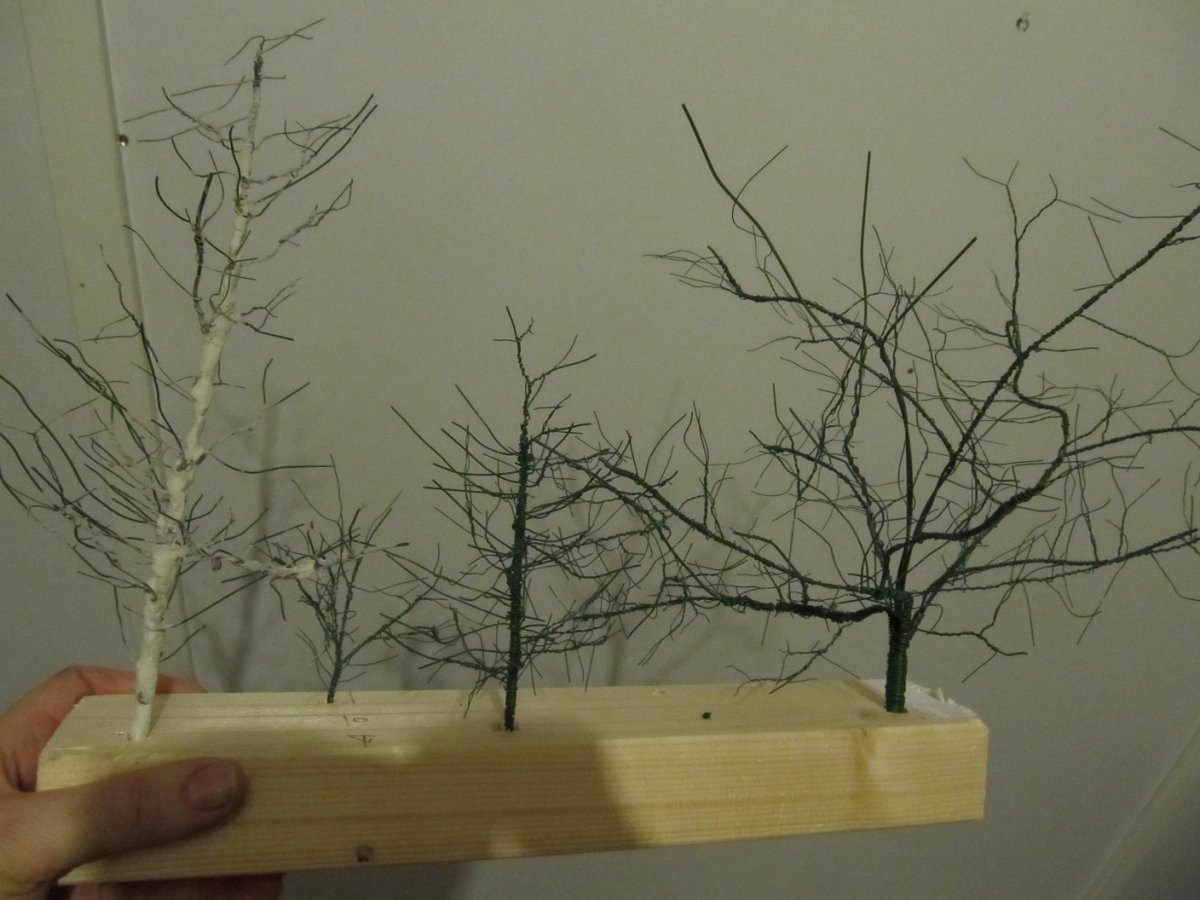

En ik ben druk met bomen knopen. Gaat nog aardig wat tijd in zitten....

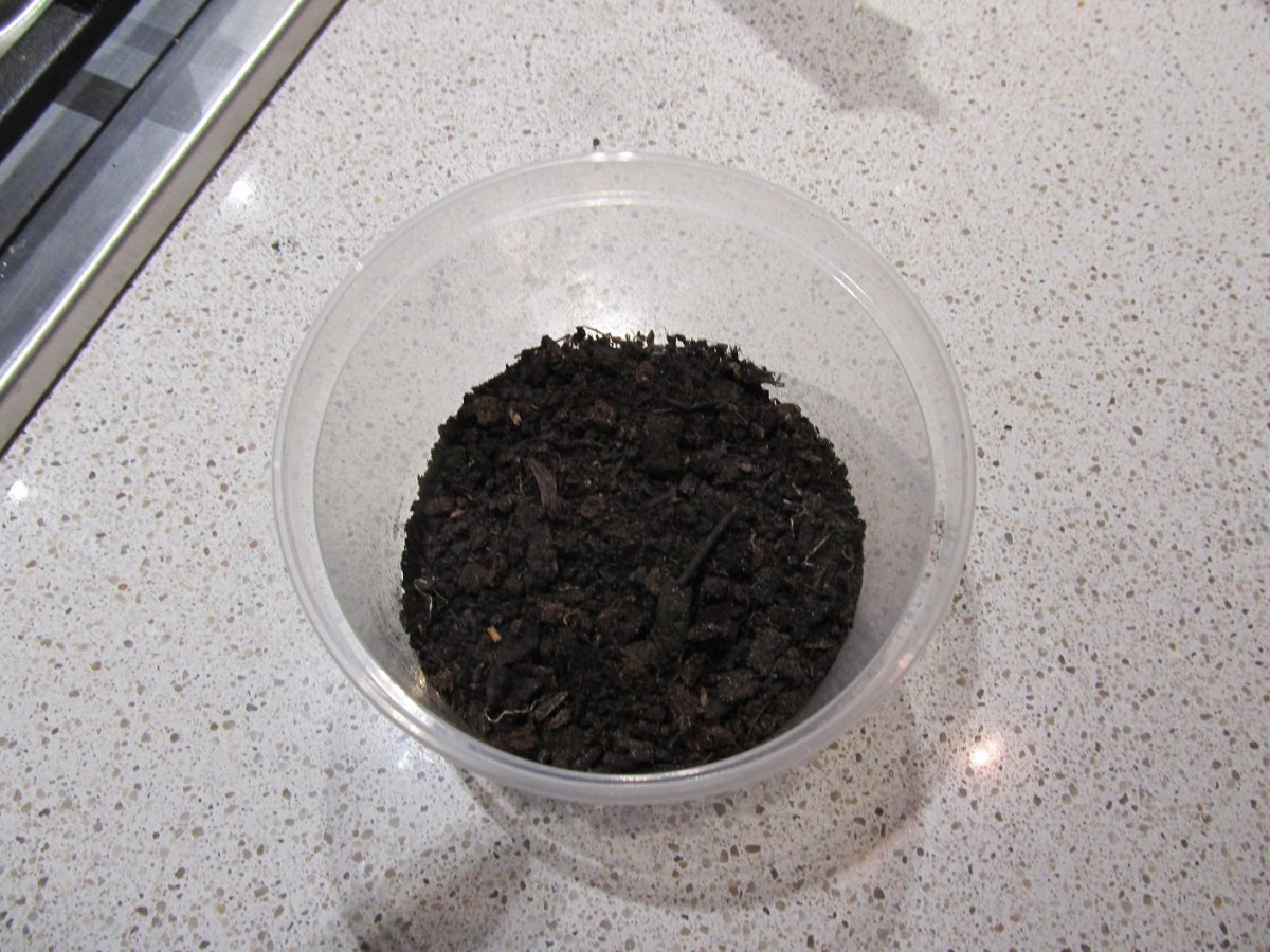

De laatste tijd met extra aandacht naar bosbodem gekeken, wat ligt daar op de grond, wat groeit er en wat voor kleur heeft het. Meestal is het het humuslaag met bladeren, takken en daartussen en op groeien struiken gras en, uiteraard, bomen. Beginnen met een egale gras bodem gaat hem dus niet worden maarrrr wat dan wel? Even de tuin ingelopen en wat potaarde verzameld.

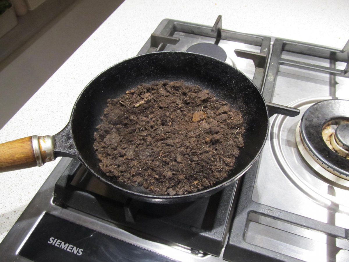

Om te drogen, en eventueel leven uit te roeien, even verhitten tot het droog is.
Et voilá. Een potje aarde annex bosbodem. Ik serveer hier een graag een mooie Bordeaux bij.  8)

Beter in de oven drogen op een niet te hoge temperatuur (maar hoog genoeg om de diertjes te doden). Je hebt nu de aarde verbrand en is zwart geworden.
  • Berichten: 10786
Re: Trambaantje
« Reactie #528 Gepost op: 17 April 2016, 22:12:51 »
De belichting bedriegt in dit geval. Kleinste pitje in een gietijzeren pan, half uurtje. De aarde is niet verkleurd, hoewel de foto anders doet vermoeden.

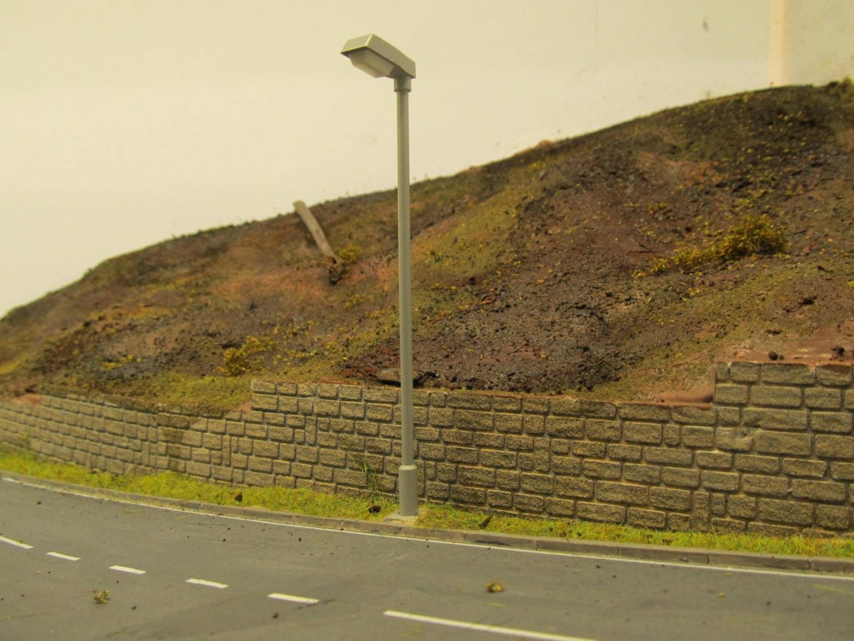

« Reactie #533 Gepost op: 23 April 2016, 22:29:02 »

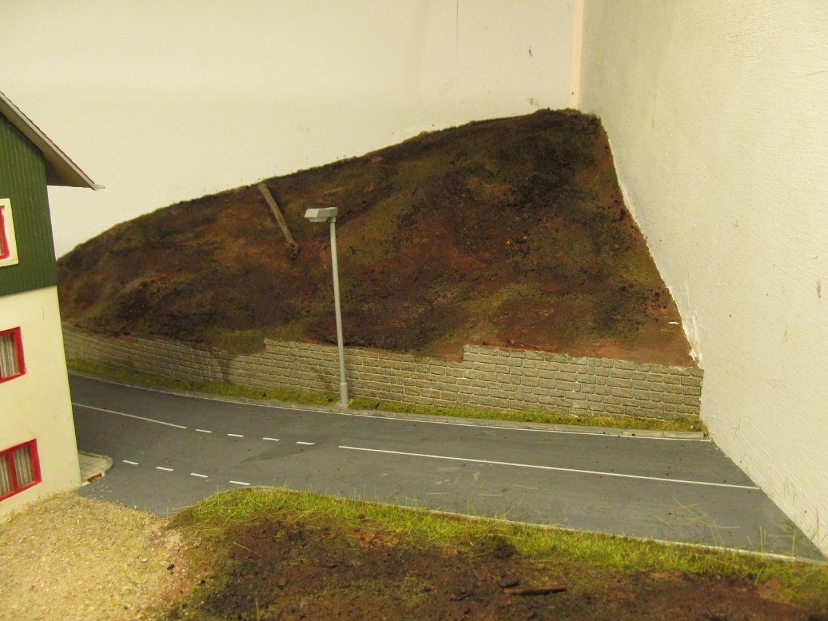

We bouwen verder met gebakken lucht  aarde.
Bosgrond bestaande uit aarde uit de Barendrechtse tuin, wat streken pigmenten bruin van Valejo en nog wat herfstblaadjes van Heki. Dat alles nat-in-nat aangebracht met een combinatie van voorstrijk en matte vernis van... de Action.
Het bos op de achtergrond. Licht is wat minder maar dezelfde bewerkingen als op de voorgrond, bovendien nog een takje toegevoegd als omgevallen boom.

Re: Trambaantje
« Reactie #534 Gepost op: 23 April 2016, 22:30:51 »
Wordt nog is wat.
Ziet er goed uit Marc.

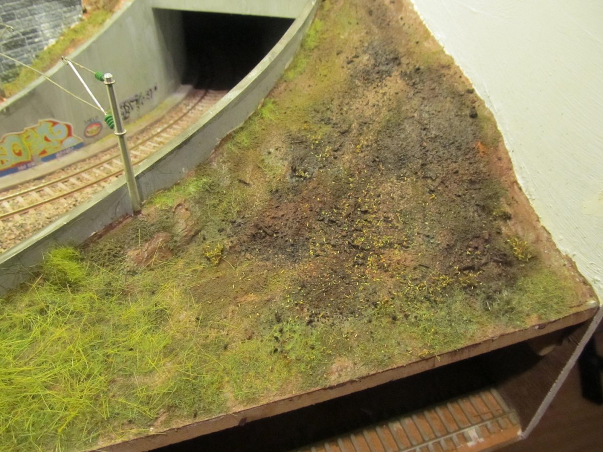

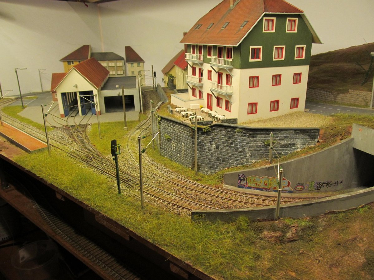

En weer verder....
Iets betere foto van de bosgrond.

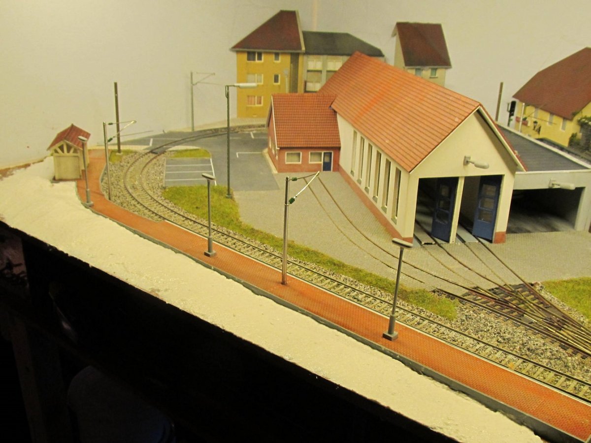

En de verlichting op het perron geplaatst. De verlichting is nu af en daardoor kan ik de voorgrond ook verder afronden. Voor de prijsvraag; ik heb een kleine verandering aan de achtergrond gemaakt. Als jullie het niet zien is het geslaagd.  8)
« Laatst bewerkt op: 24 April 2016, 22:36:08 door Marc tramt. Reden: Typo »

« Reactie #536 Gepost op: 24 April 2016, 22:41:27 »
Ik geef het op. Zeker iets met kleur....
g-j
  • Berichten: 1726
Re: Trambaantje
« Reactie #537 Gepost op: 25 April 2016, 06:57:17 »
Ziet er allemaal goed uit Marc! En over de achtergrond, geen idee.
Hoe heb je die graffiti op je tunnelwand gemaakt?
Groet, Gert-Jan
draisinenl
  • Berichten: 1694
Re: Trambaantje
« Reactie #538 Gepost op: 25 April 2016, 14:19:17 »
De achtergrond lijkt mij wat grijzer als voorheen... Toen oogde het meer blauw...
Michael
MMTB
  • Berichten: 970
    • Rheinberger Strassenbahn Betriebe
Re: Trambaantje
« Reactie #539 Gepost op: 25 April 2016, 14:35:34 »
Gevonden! Je heb het dak van het rechter huis op de achtergrond geschilderd zodat hij breder lijkt.
Heb ik nu een prijs gewonnen  ;)
Groeten, Mark
