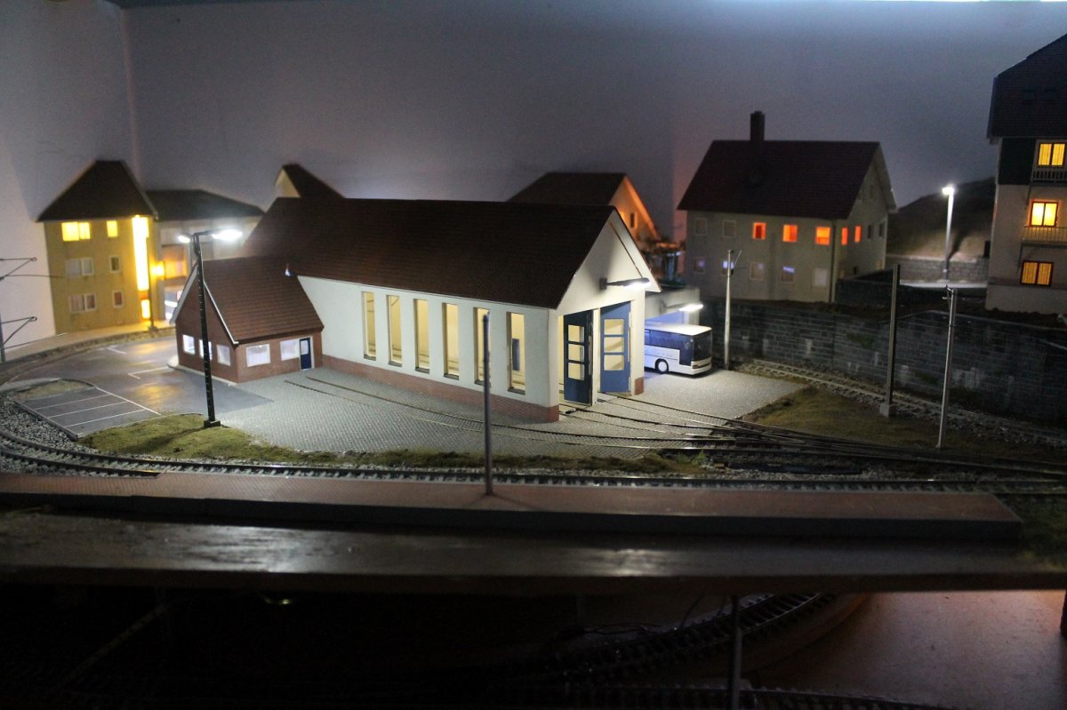

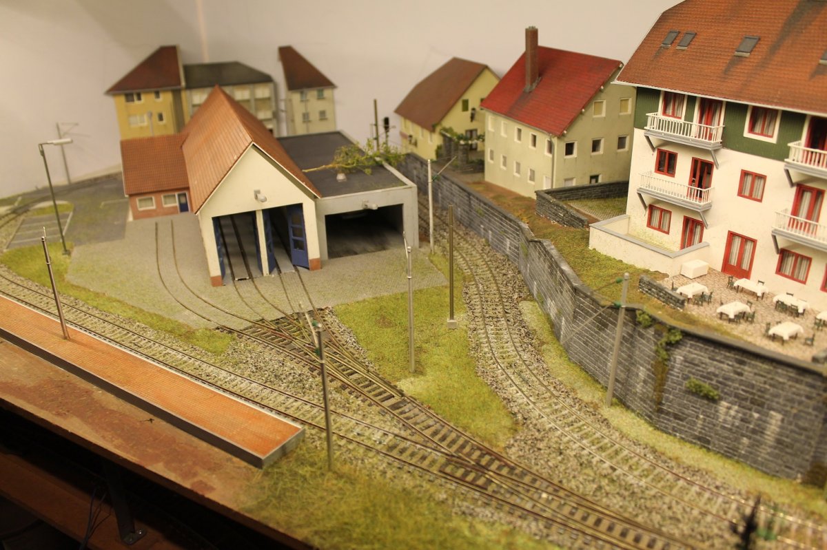

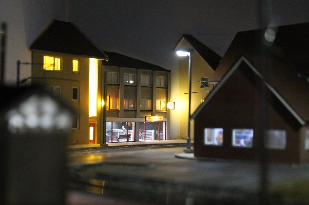

We bouwen langzaam maar gestaag door:
Verlichting compleet gemaakt door het plaatsen van lantaarns in de hoofdstraat en op het remiseterrein. Alleen de perronlantaarns nog maar Brawa levert niet. Foto is wat aan de lichte kant want overdag genomen. In de praktijk oogt het allemaal wat subtieler.
Doorkijkje in de hoofdstraat.

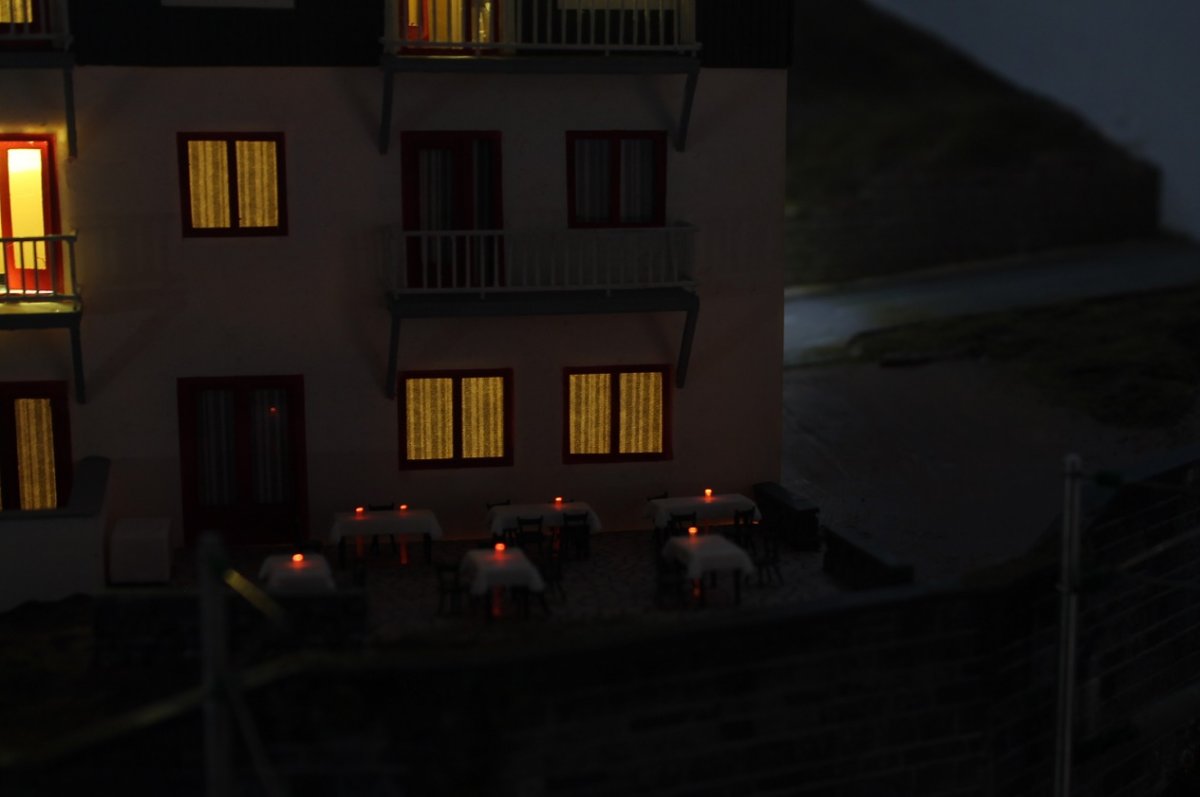

Terras van het hotel met sfeervolle waxinelichtjes op tafel.  8)
En begonnen met het graswerk. Tikkie lastig nog want het zijn allemaal kleine oppervlakten. Voor het bos moet ik nog op zoek naar klein bruin strooigoed (takken e.d.) voor de bosbodem.
De boom op de dak van de busremise gaat uiteraard nog weg.  8)

 :o
waxinelichtjes...
Hoe heb je dat nou weer geflikt?
Tschüß
Hendrik Jan
-Billy Connolly
  • Berichten: 10786
Re: Trambaantje
« Reactie #518 Gepost op: 07 April 2016, 22:27:07 »
LEDje onder de baan en dan glasvezeltjes er naar toe. Het uiteinde nog een beetje oranje/rood aantippen et voilá. Je kijkt tegen de uiteinden van de glasvezels aan.    8)

Die waxinelichtjes moeten natuurlijk wel flikkeren. Zet er van die goedkope electronische waxinelichtjes onder (uitbouwen en aan de led van jou sluiten) en dan drie verschillende daarvan.
