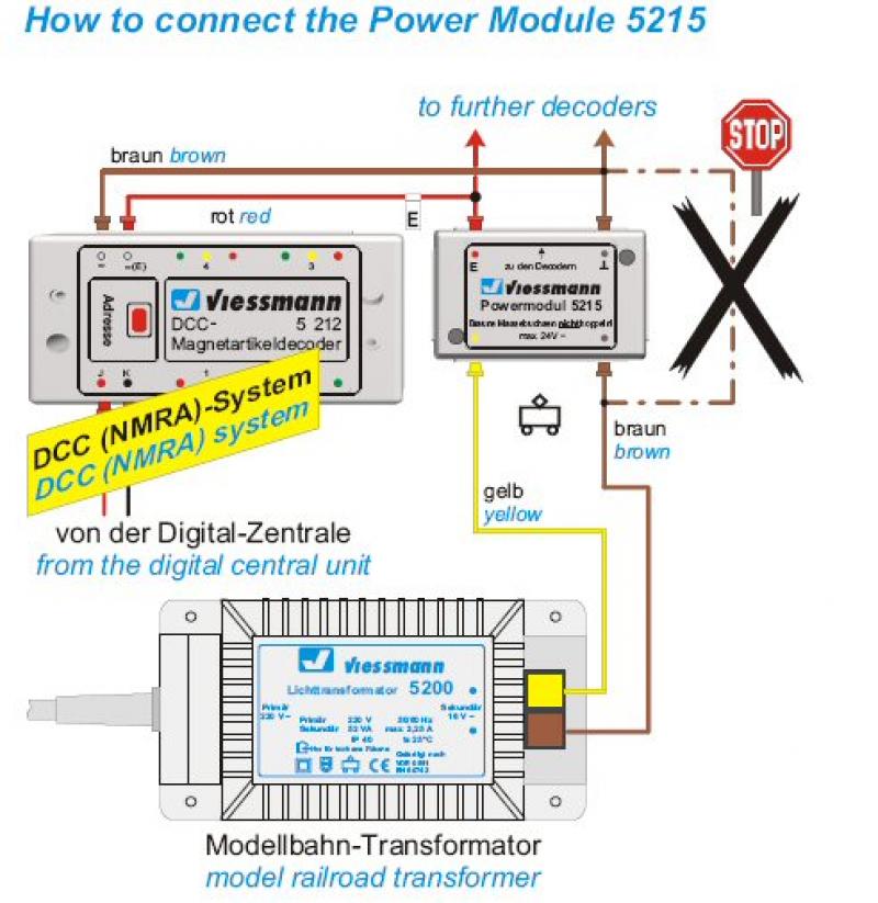

Als ik het goed begrijp voed je alles met 1 trafo. Wellicht kun je je digitale en 'normale' stroom met twee aparte trafo's leveren. Dat zal wel helpen.
Verder heeft Viessmann een 'Power' module (5215, kost een paar euro), waarvan wordt gezegd dat het voor het schakelen van wissels even een extra boost geeft. Gebruik het zelf niet.

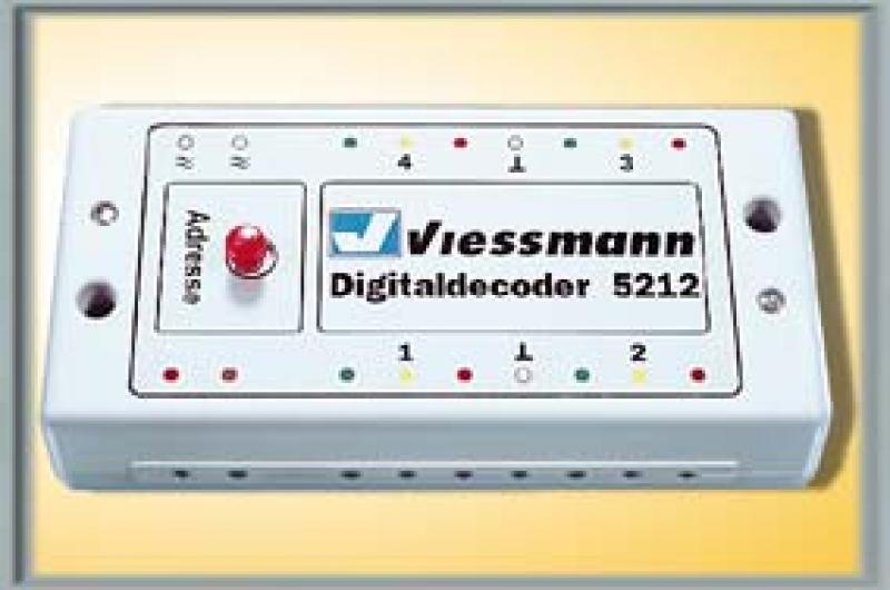

Ik constateer ongeveer hetzelfde probleem met mijn Minitrix wissels.
Ik ben aan het testen met de wisseldecoder 5212 van Viessmann.
Test 1:
De J-K aansluiting van de 5212 wordt direct aangesloten op de baansturing van de Intellibox. De interne voeding van de 5212 wordt ook aangesloten op J-K aansluiting, dus voeding komt direct vanuit de IB. Vervolgens wordt de 5212 in programmeerstand gebracht door 1x op de rode knop te drukken. De aangesloten wissel op ingang 1 schakeld een paar keer zonder problemen. Via de IB wordt het adres van de 5212 geprogrammeerd en alle 4 de wissels zijn daarna perfect aan te sturen zonder enige hapering of iets dergelijks.
Test 2:
De J-K aansluiting van de 5212 wordt direct aangesloten op de baansturing van de Intellibox. De interne voeding van de 5212 wordt nu gevoed door een externe afgevlakte wisselspanning van 16 VAC wat neer komt op ongeveer 23 VDC.
Nu is met geen mogelijkheid de 5212 in de programmeerstand te krijgen. De wissel op ingang 1 wil met geen mogelijkheid schakelen.
Ra. Ra.
De resultaten van test 2 lijken dus op die van Frans.
Ik ben dan ook benieuwd wat er eigenlijk in de Viessmann 5215 module aan componenten zit. Bevat deze meer dan een bruggelijkrichter en een afvlakcondensator?

« Reactie #14 Gepost op: 04 January 2007, 23:04:20 »
Aan allen,
Afgelopen dinsdag hebben we dus uitvoerig geexperimenteerd met diverse spanningen en aansluitschema's voor de externe voeding. Met behulp van een regelbare voeding die zowel de gelijkspanning als de stroom kan regelen hebben we uiteindelijk bepaald dat een externe gelijkspanning tussen de 12V en 14V het beste resultaat geeft voor het schakelen van de Minitrix wisselspoelen.
De opgenomen stroom door de spoel was op het moment van schakelen rond de 2A. (De Ohmse weerstand van de spoel is 5,9 Ohm).
Als aansluitschema hebben we het voorbeeld van hierboven met de 5215 Powermodule gebruikt. Geen extra verbinding van de ~ of de ~(E) naar de J of de K was noodzakelijk.
De wisselspanning van de Viessmann 5200 Trafo (van 17V AC) is dus ook te hoog. Een dubbel gelijkgerichte spanning met een condensator van 4700 uF aangesloten op de Viessmann 5200 Trafo (van 17V AC) gaf een gelijkspanning van bijna 23V DC. Deze spanning is uiteindelijk ook VEEL te hoog.
De conclusie van de test is dat de externe spanning niet TE HOOG mag zijn, want in combinatie met de zeer lage weerstand van de Minitrix spoel is de opgenomen stroom tijdens het schakelen zo HOOG dat de interne kortsluitbeveiliging in de 5212 module direct aanspreekt. Deze zorgt ervoor dat de schakelpuls voortijdig wordt afgebroken waardoor de wissel nog niet eens de kans krijgt om te schakelen.
Om het Minitrix spoel dus goed te kunnen schakelen moet er een gelijkspanning tussen de 12V en 14V aangeboden worden waarbij de gevraagde stroom van rond de 2A ook geleverd moet kunnen worden.
Ik heb besloten om zelf maar een kleine schakeling te bouwen gebaseerd op een MC78T12 spanningsregelaar (vaste spanning van 12V DC)
http://www2.produktinfo.conrad.com/datenblaetter/175000-199999/175277-da-01-en-Spannungsregler_MC78T12CT_MOT.pdf
of een LM350 die een regelbare spanning tussen de 2 en de 33V DC kan geven. Hierdoor kan ik nog een "spelen" met de spanning tussen de 12 en 14V....
http://www2.produktinfo.conrad.com/datenblaetter/175000-199999/176052-da-01-en-LM150_LM250_LM350_National_S.pdf
