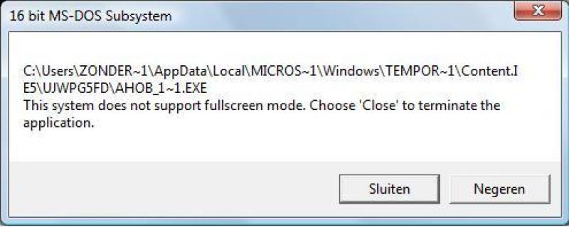

« Reactie #102 Gepost op: 28 August 2008, 19:41:44 »
Karst,
als ik kijk onder Configuratiescherm > Systeem, dan staat daar ergens:  32-bits besturingssysteem.
Mijn PC draait met Vista Home Basic.
Ik zou het toch wel leuk vinden als ik die animaties kan zien. Zal nog eens kijken wat er precies in die probleemmelding staat.
PS, dit is de foutmelding die ik te zien krijg:
Iemand die weet wat ik daaraan kan doen?
« Laatst bewerkt op: 28 August 2008, 19:48:56 door Klaas Zondervan »
Karst Drenth
  • Berichten: 10509
    • Plan U op Sleutelspoor
Re: NZH AHOB overweg aandrijving
« Reactie #103 Gepost op: 28 August 2008, 20:11:12 »
Hoi Klaas,
dat zier er niet best uit  :'(
Lees maar hier :(
Grtzz en sterkte... ,
Karst
  • Berichten: 27428
    • Pagina van klaas
« Reactie #104 Gepost op: 29 August 2008, 00:00:33 »
Nou, dan wordt meneer Microsoft weer hartelijk bedankt. Maar als dit een standaard Vista probleem is, dan moeten veel meer mensen met deze ongein geconfronteerd worden
Ik ga er niet zelf aan sleutelen, dat lijkt me te riskant. Het lijkt me beter om dit probleem bij Marc Pieters neer te leggen. Wellicht is hij bereid om een versie te maken die wel onder Vista wil draaien.
