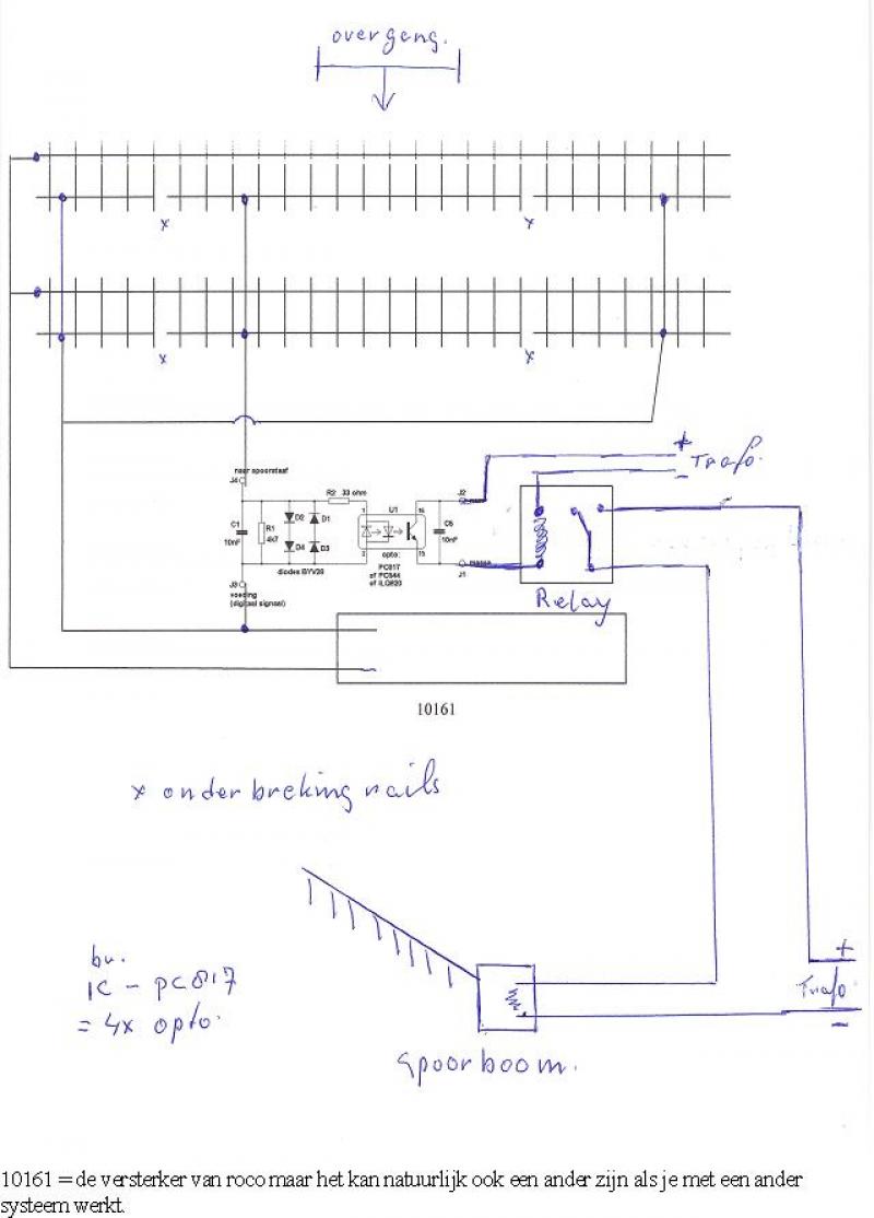

Dat met die sensors wil ik toch in de praktijk nog eens zien werken op een baan.
Wat als er een Faller car systeem naast de spoorbaan loopt en er rijdt een bus langs de sensors? Gaan dan je bomen ook dicht?
Tot hoever is het bereik van zo'n sensor? onder welke hoek?
Hoever zet je ze van de bomen en is er een vertraging in te stellen tussen de sensors? (als je bijvoorbeeld heel langzaam rijdt.)
Voor de rest prima spul zit echt te twijfelen. Oer nederlands.

Sensors werken over een afstand van 25- 30 cm. Als er een weg naast je spoor loopt moet je de sensor natuurlijk tussen de weg en de rails zetten. Achter de sensor wordt niets gedetecteerd. Langzaaam rijden / snel rijden maakt niet uit . Zolang de sensor de trein ziet is de boom naar beneden.

Ik vroeg dat ivm op onze clubbaan hebben we lichtsluizen. Zet je ze te ver van de bomen heb je kans dat de bomen al omhoog gaan terwijl de trein ernog op over rijdt, zet je ze te dichtbij dan zijn de bomen niet helemaal naar beneden als de trein erover rijdt. dat's altijd een probleem met sensors of lichtsluizen. Is er geen mogelijkheid voor een derde sensor?

Nou moet ik nog aan de inschakeling van mijn toekomstige AHOB werken, maar bij een overweg staan vaak palen met wat extra lampen: is het geen idee om daar aan de andere kant een IR diode te monteren, en eventueel aan de overzijde van de overweg de fotodiode, zodat de bomen dicht blijven zolang de straal onderbroken is? Tis maar een idee...

Bestaat ook de mogelijkheid om via de lichtsluizen een relais aan te sturen met een tijdschakeling die de bomen aanstuurt.
Ik heb dit zelf toegepast met de lichtsluizen aan beide zijden op een meter afstand van een dubbelspoor  overweg die een relais aanstuurde die je kon instellen van 5 tot 60 seconden  en proefondervindelijk de juiste tijd instellen.
Voordeel de bomen sluiten voordat de trein er is en openen ook iets later.

Zoals Remco al aanhaalde zal er ook wel een mogelijkheid zijn om dit via bezetmelding aan te sturen, een ook als de trein stil gaat staan op de overweg dat dan de bomen dicht blijven,
Ik had al eerder een schetsje in het draadje geplaatst over reed contacten geplaatst.
Het onderstaande plaatje is alleen bedoeld al indicatie voorbeeld en moet mogelijk nog iets verder uitgewerkt worden.
Als de trein bij de voorste (lok) en laatste wagon stroom afneemt dan moet de detectie werken, is de trein langer dan de onderbroken rails dan ook nog een stroomafname in het midden van de treinlengte of mogelijk twee.
Dit kan eenvoudig door de verlichting of door weerstand op de wielen die dan zorgen voor de stroomafname.
mogelijk zijn er onderons die dit verder kunnen uitwerken, zoals de juiste waarde van het relay.
Ik ken de AHOB van dit draadje niet dus de aansluiting kan verschillen.
zomaar een voorbeeld.
