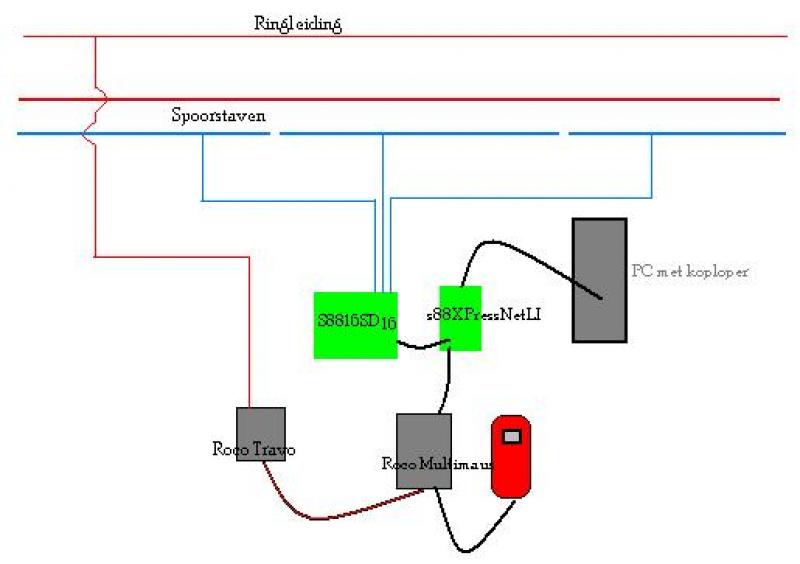

Ik snap nog steeds niet hoe ik de s88XPressNetIF aan moet sluiten ???,
Dit zal ook grotendeels te maken hebben met dat ik de componenten nog niet in huis heb (morgen de Multimaus ophelen  :) .
Nu kan ik een enorm bericht gaan plaatsen van hoe ik denk dat het moet en daarbij niet duidelijk over komen, daarom heb ik maar een plaatje gemaakt van hoe ik denk dat het moet.
De lengte van de blauwe spoorstaven zal dan de lengte van de langste trein moeten zijn.
« Laatst bewerkt op: 25 September 2008, 22:54:14 door K-Terp »

Op blz 3 van dit draadje heb ik ooit 'n schema geplaatst.
Sander

K-Terp,
Heb je de handleiding al gelezen? Daar staat alles duidelijk in compleet met duidelijke foto's.
De lengte van de wat jij noemt de blauwe stukken, hebben niet de lengte van de trein. Voor deze aansluiting verwijs ik je door naar de koploper documentatie. Daar staat beschreven hoe je met deze delen een blok maakt.
Mvg
Wim.

Nee de handleiding nog niet gelezen, want ik heb de s88XPressNet nog niet.
Wel op mijn verlanglijstje staan.
Als wisseldecoder ben ik van plan de DCC-SDEC-08 Wiseldecoder van Easy Connect aan te schaffen, werkt die wel op dit systeem (zie onder).
K-Terp, De Multi-Maus is volledig DCC, dus alles wat geschikt is voor DCC werkt daarop en mee. Verder heeft de Multi-Maus naar de buiten wereld een XPressNet aansluiting. Daar zal een aansluiting of verloop naar LocoNet niet op en mee werken.
De Interface S88XPressNetLI heeft een aansluiting voor bezet/terugmelders op basis van de S88 verbinding, dus de S88SD16 wordt daar rechtstreeks op aangesloten.
Mvg
Wim.
