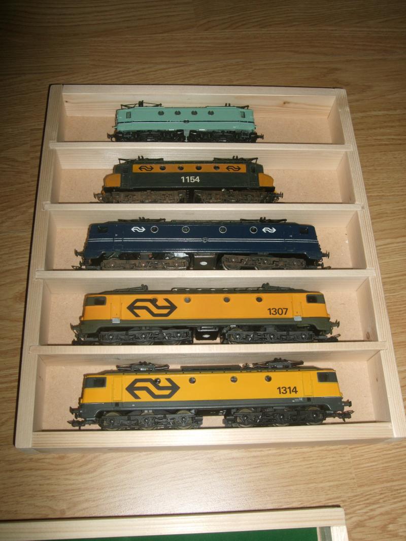

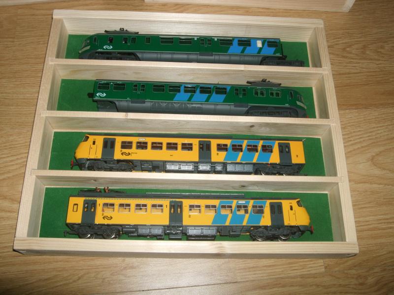

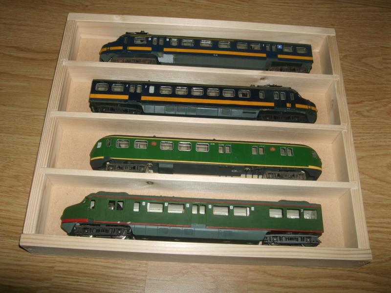

Ik ben een tijdje op zoek geweest naar een voor (HO-)treinen geschikt opbergsysteem. Maar ik moest tot de conclusie komen dat er eigenlijk niets (fraais + passends + betaalbaars) in de handel is.
Een belangrijk criterium voor mij was ook dat een dergelijk systeem in de verdere toekomst nog uit te breiden moet zijn. Met kant-en-klaar gekochte doosjes oid. weet je dat nooit zeker.
Dus uiteindelijk maar besloten om zelf iets te gaan maken van hout.
Ik heb een serie houten bakken gemaakt, met een uitwendige LxB maat van 350x300 mm.
Er is een liggende variant (4 vakken) en een staande variant (5 vakken).
De liggende bakken zijn zeer geschikt voor lange rijtuigen, treinstellen en lange stoomlocs.
Maar als je hierin bv. een e-loc opbergt, verlies je veel ruimte per vak. Vandaar de staande versie, die juist voor veel locmodellen zeer geschikt is, of bv. 2 korte goederenwagons per vakje.
De hoogte van de vakken is 60-65 mm, wat precies goed is voor HO. Ook voor panto's en dubbeldeks materieel.
(Wie in het bezit is van een "Big Boy" zal een langer kistje moeten maken.)
De bakken zijn gemaakt van vurenhouten latjes 12,5x36 mm, met een bodem van 4 mm MDF. De tussenschotjes zijn 7x36 mm. Al deze houtmaten zijn standaard, en bv. te koop bij Gamma.
De collectie bakken is onbeperkt uit te breiden, naar behoefte met liggende of staande versies. De gestandaardiseerde houtmaten blijven immers tot in lengte van dagen verkrijgbaar.
Voor montage zijn alle latjes aan de bovenkant iets afgerond (schuurpapier 100).
De onderdelen werden aan elkaar geschroefd met niet te zware schroeven (allemaal met Torx-kop; kruiskopschroeven zijn in veel bouwmarkten al niet meer te koop. Tijden veranderen...).
Ik heb de bakken in een kast gestapeld met bovenop iedere stapel een plaatje MDF 350x300 mm als deksel. Het hout heb ik onbehandeld gelaten.
Overigens ben ik ook in het bezit van enkele oudere Fleischmann modellen, die breder zijn dan 36 mm. (Dat was schaal 1:83 of zoiets. Begin jaren '60 kon een fabrikant dat nog "ongestraft" op de markt brengen...
Daarvoor heb ik een apart bakje gemaakt van latjes 44x12 mm. De tussenschotjes zijn wel 36 mm hoog, omdat ik geen 44x12 mm had liggen. Die kan ik later altijd nog uitwisselen.
Belangrijk als je vurenhout gebruikt:
(1) Koop alleen gave, rechte latten met zo min mogelijk kwasten. Laat krom en gescheurd hout in de winkel, als ook latten waar kwasten uit gevallen zijn. Dat is troep en behoren ze helemaal niet te verkopen. Hout is duur genoeg, dan mag je kwaliteit verlangen.
(2) Let erop dat er geen harsgangen in het hout zitten. Mochten deze in de toekomst gaan lekken, dan kun je je treinmodellen in de Kliko kieperen. Eventueel schilderen van het hout is hiertegen ook geen garantie !
(3) Boor alle schroefgaten netjes voor. Dan splijt het hout niet en gaan de bakjes een eeuwigheid mee.
Onderin de vakken ga ik nog plakvelours aanbrengen. Dan verschuiven de modellen minder tijdens transport, en zijn ze beter beschermd.
Plakvelours is verkrijgbaar bij de meeste crea-winkels, en bv. op www.dekwast.nl. Er zijn diverse kleuren.
Het was een flinke klus om in een keer een hele serie bakjes te maken voor mijn verzameling.
Nu is het steeds een kwestie van uitbreiden met een of enkele stuks, als ik thuiskom van de beurs in Houten.
De materiaalkosten per bakje bedragen ca. 5,50 Euro.

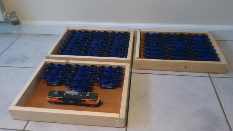

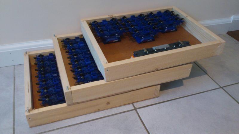

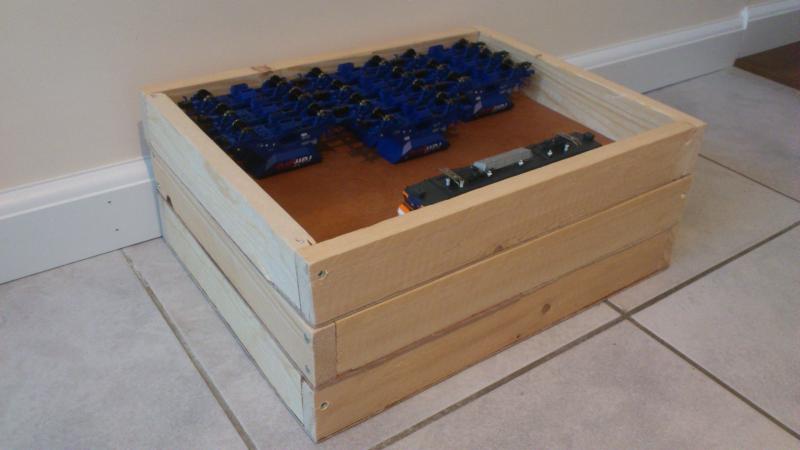

Afgelopen week wat houten bakjes gefabriceerd om de "Schwarzkollm" in op te slaan:

@ MarcNL & ES 64 F4:
Het materieel ligt nu los in de bakjes, zijn jullie niet bang dat het materieel verschuift en daardoor beschadigd als je een (onverhoedse) beweging maakt?
  • Berichten: 12179
  • Schwarzburg-Neuffen-Bahn
Re: Hoe slaan jullie materieel op?
« Reactie #162 Gepost op: 10 January 2012, 22:37:02 »
Zou je geen papier of zo tussen de wagons doen? Dit gaat schuiven en schuren met beschadigingen tot gevolg.
