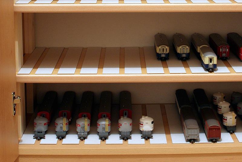

Mijn Bemo H0m materieel staat in een enigszins omgebouwd Leen Bakker-kastje:
Het kastje heeft eigenlijk maar 1 legplank, dus zelf in de bouwmarkt drie planken passend laten zagen.
Deze planken staan op houten blokken, een stuk steviger dan die originele kleine pinnetjes. Op de planken heb ik stroken karton geplakt met 12mm tussenruimte. Ik hoop dat de details hier beter te zien zijn:
Groetjes, Bart
Groetjes, Bart
