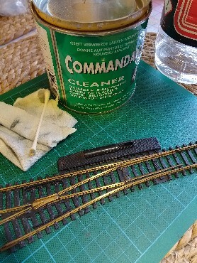

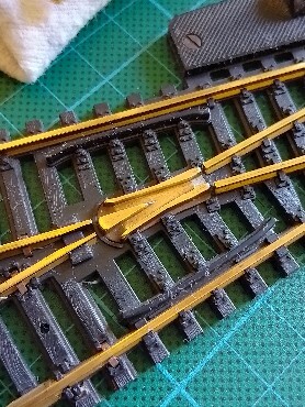

Goedemiddag,
Voor een stukje testspoor had ik een wissel nodig. Ik heb de meeste exemplaren in gebruik, maar in de erfenis van mijn vader vond ik er een aantal van Casadio (wie kent het nog? - ik vermoed dat deze variant 50 à 60 jaar oud is).
Deze is uitgevoerd met messing spoorstaven; ik geef de voorkeur aan nieuwzilver, maar voor dit doel maakt het niet echt uit. Ook past de wissel moeiteloos op modernere nieuwzilveren Roco rails.
De spoorstaven waren erg vies / geoxideerd. Met name bij wissels kan dat problemen geven met de stroomvoorziening. Ik ben nooit zo'n fan van schuurpapier (krasjes?), dus heb ik met Commandant (cleaner) de spoorstaven gepolijst. Uiteindelijk is dat natuurlijk ook schuren, maar zó fijn dat je de krasjes niet meer ziet... wat heet: ze zijn waarschijnlijk gladder dan ze ooit geweest zijn.
Met een wattenstaafje heb ik zeer spaarzaam wat cleaner aangebracht (zodat het niet onder de spoorstaven en  tussen bielzen e.d. terechtkomt) en daarna met een zachte doek uitgewreven. Na het polijsten nog een doekje met wat wasbenzine er overheen (wordt zwart) en klaar...
Het resultaat is duidelijk zichtbaar en merkbaar; zowel de stroomafgifte als het uiterlijk zijn "opgepoetst". Door de gladdere afwerking zullen de spoorstaven ook minder snel vuil vasthouden. Uiteindelijk zal het wel weer oxideren natuurlijk, maar dat is van later zorg.
Er kleven (...) echter wel een paar nadelen aan:
- het is nogal tijdrovend (niet aan te bevelen voor de complete modelbaan)
- de grip van sommige locs neemt merkbaar af, omdat de rails feitelijk te glad worden; die krasjes in het oppervlak zorgen - naast het vasthouden van vuil - ook voor de nodige adhesie.
Alles bij elkaar geeft het wel veel voldoening om iets zo op te poetsen. Wat me daarnaast opvalt, is hoe mooi H0-rails ook een halve eeuw geleden al werden uitgevoerd.
In de doos waar ik dit exemplaar vond, zag ik ook nog wat fraaie bochtwissels (R4 of R5, mooi ruim), een driewegwissel en een Engelse wissel (kruising). Ik denk er hard over het testspoortje wat groter te maken dan nodig...  ;D
Groet, Herb73
