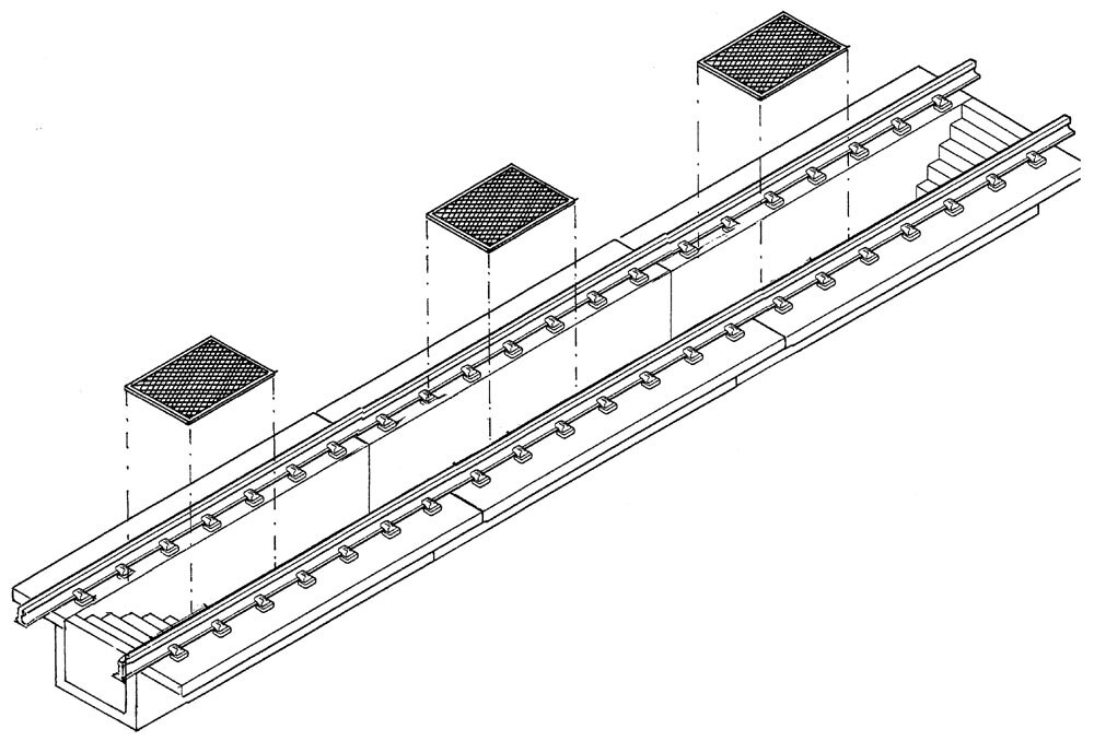

Ben benieuwd hoe je dat gaat oplossen bij de slakkenput. Daar zou dan zo'n lelijke draad of een zichtbare strip te zien zijn. Jammer.

iets van "verplaatsbare metalen roosters " over de slakkenput? Gemaakt van metalen gaas?  Met kleine openingen /korte afstanden van elkaar plaatsen zodat sleper er makkelijk overheen glijdt en heb je toch zicht op de bodem met hier en daar een  volle "Kohlehunt"

Of, als je toch de diepte in wilt kijken, iets van plexiglas?

Ja, daar zat ik ook aan te denken. Maar kwam dat idd voor bij slakkenkuilen? Ik had dat in mijn hoofd voor inspectiekuilen, maar ik dacht dat slakkenkuilen vooral open waren?

Martijn, ook ik volg je topic, en het is al interessant hoe je dingen gaat oplossen in de praktijk. Als ik jou was dan zou ik de slakkenput uitbeelden maar niet operationeel, als in: er kan geen trein over rijden. Jij je 3 rail en toch een realistisch beeld. Succes.

Nou, een tussenoplossing zou zijn dat je hem zo maakt dat je 'oprijdt' maar dan weer terug eraf. Bij veel Marklin loks zit de sleper onder de tender.

Zelf dacht ik ook aan dergelijke oplossing, maar dan in twee helften. Een dichterlijke vrijheid! Je legt over de hele lengte van de slakkenkuil door het midden een H-balk. Deze fungeert als stroomgeleider. De roosters vallen dan op het onderste deel van deze balk en een geleider aan de zijkant van de kuil. De roosters kunnen dan dienen als, gedeeltelijke, afdekking. Als je deze balk filigraan uitvoert, maar toch stevig genoeg en met een camouflerende kleur, dan valt deze minder op en lijkt misschien onderdeel uit te maken van het geheel  ;)

Weinert 3225 plaatjes kopen, draadjes er aan solderen en je hebt je oplossing voor de sleper. Speciaal voor 3rail en niet al te lastig.
