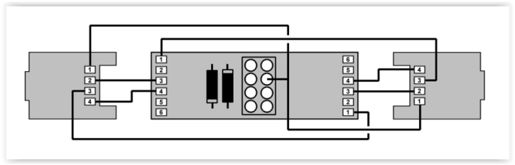

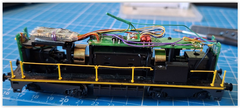

Ik heb de groene draden geprobeerd aan het groene draadpunt van de 8 polige stekker te solderen. Lukte niet echt (was laat :'(). Daarna besloten de groene decoderdraad door te knippen en een verbinding te maken van de 4 groene draden. Zie foto:
Dan is dat dus volgens het Digikeijs schema:

Nu zou het kunnen dat ik met dat 'soldeer-gepruts'  ::) de led heb opgeblazen.

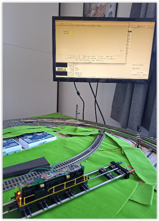

Ik heb net de lok op de rollenbaan gezet om te testen met de YaMoRC YD7010 centrale: Front en sluit doen het prima. F1 werkt niet, met F0 uit
Daarna verbonden met de SPROG IIv4 en DecoderPro:

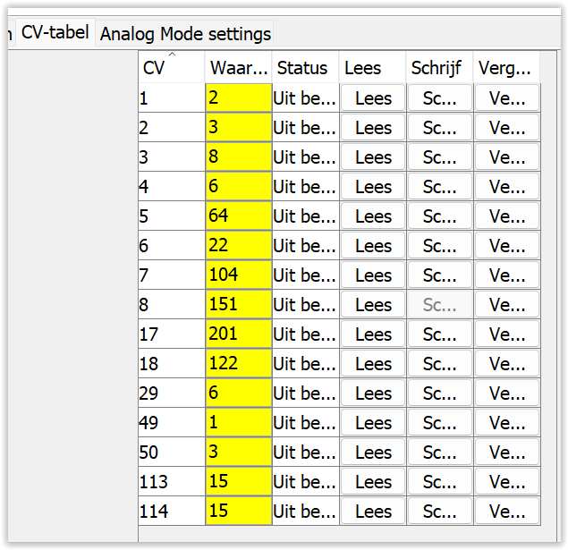

Wat direct opvalt is dat de decoder wel super eenvoudig is. Op de foto is de tab 'licht' te zien: alleen front en rear.
Verder geen functietoewijzingen te vinden. CV tabel erg kort:
Wellicht hier een oorzaak?
Verder kom ik niet. Nog een idee?

Nergens, je kunt jouw decoder niet mappen. CV7 met waarde 104 geeft aan dat je te maken hebt met een oude Esu OEM decoder.
Overigens: de led doet het nog immers je hebt een 3lichts frontsein toch? De top led daarvan is het rangeerlicht. Maar mogelijk is de functie defect geraakt door te solderen op de stekker maar dat kan ik niet zien noch weten.

Bei LP3 war CV7 = 104   en is het een locsound met voorgeprogrameerde sound dan kan het een OEM zijn en is die beperkt in mogelijkheden .Is het eentje met een project van D-loc dan zijn alle AUX te mappen
