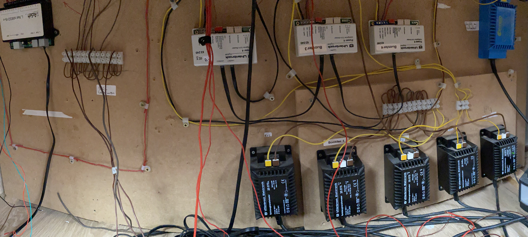

Common ground met een doorlopende O rail zoals jij dat noemt is niet specifiek iets voor 3rail hoor. Ik heb jaren 2rail gereden met een common ground Intellibox en LDT boosters.
Ongeveer hetzelfde geldt ook voor mij. Ook jaren met een IB Basic en Uhlenbrock boosters gereden met common ground (zie foto). Nu ik ga overstappen op YAMORC zal ik de boosterkringen moeten scheiden van de centrale van YAMORC. Mijn kennis van elektronica en digitale hardware is beperkt, dus ik vraag me af of ik ook boosters onderling van elkaar moet isoleren of alleen de YAMORC moet isoleren van de boosters en de boosters op common ground laten.Er is natuurlijk wel via Loconetkabels een verbinding tussen de centrale en de boosters (B) en bezetmelders (T).
Common ground trafo's rechts en common ground boosteruitgangen links

  • Berichten: 5345
Re: common ground
« Reactie #51 Gepost op: 07 April 2026, 14:44:51 »
Ik zou in jouw geval de DCC uitgang van de yamorc centrale niet gebruiken en alleen maar je boosters gebruiken voor je baan voeding.
De yamorc uitgang zou je evt kunnen gebruiken om bijvoorbeeld je accessoire decoders op aan te sluiten. Maar kwa eindresultaat zal het weinig verschil maken.

Re: common ground
« Reactie #52 Gepost op: 07 April 2026, 14:50:29 »
Dat was ik vergeten te schrijven; de centrale gebruik ik uitsluitend voor de aansturing van wissels en seinen en servo's.
Maar ik neem aan dat ik zowel de Loconet B als T aansluiting kan verbinden? Anders raak je volgens mij de aansturing kwijt.

  • Berichten: 5345
Re: common ground
« Reactie #53 Gepost op: 07 April 2026, 15:39:50 »
De B aansluiting is voor alle loconet spul inclusief boosters. T is voor alles behalve boosters omdat daar geen railsynch signalen door gaan.
En nooit een kabel tussen B en T hangen.

JoopSpoort
  • Berichten: 590
  • Twentse methode: KWW Kiek’n wat ‘t wordt
    • Youtubekanaal over grote en kleine treinen
Re: common ground
« Reactie #54 Gepost op: 07 April 2026, 16:16:09 »
Waar het mij om gaat is of ik de Loconet B van de YAMORC kan verbinden de Loconetingang (B) van de Uhlenbrock boosters. Volgens mij zijn dat aparte circuits, maar zeker weten doe ik dat niet.

  • Berichten: 5345
Re: common ground
« Reactie #57 Gepost op: 07 April 2026, 23:25:04 »
Die voeding van die yamorc centrale die is dubbel geisoleerd. Dat in tegenstelling tot het merk  :o kan ik wel uit de afbeelding halen. Die dubbel geisoleerde scheiding is ook belangrijk voor boosters. Die Uhlenbrock transformators, dat zijn volgens mij ook echts transformators. Die uitgangen zijn ook gescheiden van de ingangen.
Die ground van die centrale mag om die reden aan die ground van je uhlenbrock booster hangen met een loconet kabel.

  • Berichten: 27465
    • Pagina van klaas
Re: common ground
« Reactie #58 Gepost op: 08 April 2026, 08:49:03 »
Bas, je haalt wat dingen door elkaar. Dubbel geïsoleerd geeft aan dat er een extra isolatie is tussen delen die onder netspanning staan een de buitenkant van het ding. Zodat je als gebruiker geen optater kunt krijgen als er iets defect raakt.
Dat is wat anders dan de scheiding tussen ingang en uitgang van de voeding.
  • Berichten: 1049
  • Steel is king!
Re: common ground
« Reactie #59 Gepost op: 08 April 2026, 09:17:46 »
Ja, dit kan. Verbind echter niet de uitgang van de railaansluiting van je YaMoRC centrale met rails die op eniger wijze is verbonden met die van de Uhlenbrock boosters. Deze YaMoRC railsuitgang kun je wel gebruiken voor het bedienen van randapparatuur (ik heb alle wissel en seindecoders hierop aangesloten). Natuurlijk is een volledig los op zichzelf staand traject (bijvoorbeeld smalspoor zonder verbinding met de normale baan) ook mogelijk.
Ik doe precies het omgekeerde. Ik heb een Power3 die ik voor mijn smalspoorbaan gebruik en die is niet met de normaalspoorbaan verbonden. Voor de gewone normaalspoorbaan gebruik ik een 3 tal YD7403 boosters en de railsuitgang van de YD7001 voor de wissel/sein-decoders
Dan dus geen gedoe met H-bruggen en Common Ground.
De oude IB1 heb ik in gebruik als extra regelaar op de Loconet T aansluiting. Dit moet je overigens wel goed instellen op de IB1. Karst heeft mij hiermee geholpen en dat werkt prima.
