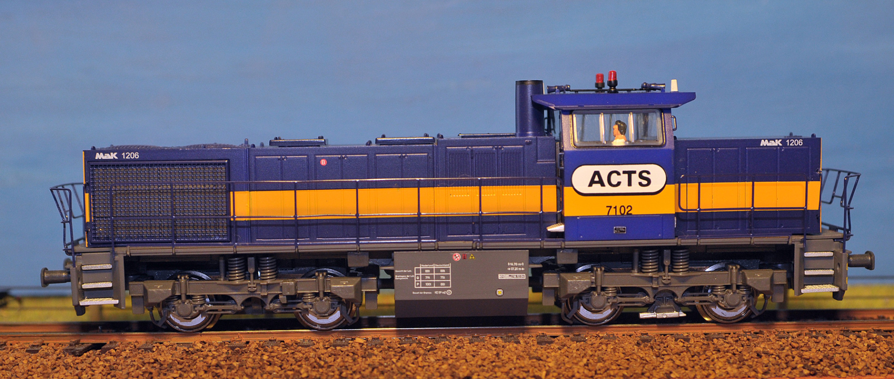

Nadat de Mehano ACTS een tijdje in de vitrine heeft gestaan en weer op de baan wil zetten komt deze heel langzaam op gang en gaat niet naar de maximale snelheid in iTrain.
Wat kan daar de oorzaak van zijn.Voorheen in 1e ste instantie reed deze lok voortreffelijk.

Foto onderstel met wielen.Hoe kan ik het kapje eraf krijgen .Kan ik niet in de beschrijving ontdekken.
mvg Henk

Op deze manier doe ik het, dit is bij een Mehano.
Je steekt een schroevendraaier tussen de wielassen en het plastic van de bogie, en je wringt met de schroevendraaier de plastic naar voor zodat de bogie voorbij het haakje komt en los klikt.

Neen, het onderstel blijft in de loc zitten, alleen de plastic kap klikt eraf zodat de tandwielen zichtbaar worden en de wielen uit de bogie genomen kunnen worden.
En om alles terug in mekaar te klikken, gewoon met de vingers op de plastic bogie drukken zodat het haakje terug in het gaatje klikt.
Het ziet er nogal moeilijk uit, maar je gaat merken dat het gemakkelijk te doen is.
Let wel op wanneer je de wielen eruit neemt, en je plaatst ze terug dat de elektrische geleiders juist achter de wielflens zitten.
