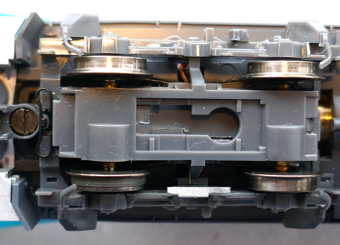

Foto onderstel met wielen.Hoe kan ik het kapje eraf krijgen .Kan ik niet in de beschrijving ontdekken.
mvg Henk

Op deze manier doe ik het, dit is bij een Mehano.
Je steekt een schroevendraaier tussen de wielassen en het plastic van de bogie, en je wringt met de schroevendraaier de plastic naar voor zodat de bogie voorbij het haakje komt en los klikt.

Moet de koppeling er eerst ook af?
mvg Henk

Ik denk het wel, anders zit de bogie tegen de koppeling te drukken, en het is maar 1 vijsje, dus koppeling verwijderen.
En als het niet goed lukt, kan je met 2 schroevendraaiers langs het linker en rechterwiel tegelijk wringen.

Nog een vraagje.
Haal je dan het onderstel eruit of alleen het gedeelte wat de wielen klemt?
Anders is het misschien weer lastig te monteren omdat ie dan ook uit de cardanas /aandrijving valt misschien.
mvg Henk.

Neen, het onderstel blijft in de loc zitten, alleen de plastic kap klikt eraf zodat de tandwielen zichtbaar worden en de wielen uit de bogie genomen kunnen worden.
En om alles terug in mekaar te klikken, gewoon met de vingers op de plastic bogie drukken zodat het haakje terug in het gaatje klikt.
Het ziet er nogal moeilijk uit, maar je gaat merken dat het gemakkelijk te doen is.
Let wel op wanneer je de wielen eruit neemt, en je plaatst ze terug dat de elektrische geleiders juist achter de wielflens zitten.

Het is gelukt.Bedankt voor je info.
Zat behoorlijk in het vet.Niet uitgedroogd, wat schoon gemaakt.
Er er weer op geklikt.Heb wel wat de cv's zitten veranderen.
