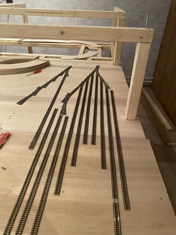

Hoi Hoi,
Mede ook gestimuleerd door forum collega's toch maar weer eens volop van start gegaan. Na bijna 2 jaar verbouwen was eindelijk mijn zolder af en kan er weer gebouwd worden  :D  :D
Voorgenomen veel foto's te maken van elke mijlpaal, maar zo gezegd zo gedaan....eeehh  :oops:  :oops:  nee dus, maar nu begint het er weer langzaam in te komen om regelmatig foto's te maken om te delen.  :D
Deel van de ombouw  :D
Locatie van 1 van de helixen, ff proefleggen, er zijn er komen nu in elk geval 2.
Helix 2 op de achtergrond, en even proefleggen waar schaduwstation komt, doel is 48 opstelplekken  ;)  ;)
Voorlopige start er komen snel meer foto's  :D  :D  :D

Baanplan, tja wat zal ik daar nu over zeggen ::) ::) ::)
Nou laten we zeggen dat ik over de onderzijde, schaduwstation en helixen, eruit ben, maar de bovenkant, waar straks ook de scenery en stations etc daar ben ik nog niet uit. Intussen 2 baanplannen gemaakt maar bij beide heb ik nog niet het wauw gevoel, dus verder met tekenen, gelukkig heb ik nog even de tijd totdat de helixen af zijn  ;D ;D ;D

En nog eens een update,
Was nog even verder met proefleggen en toch maar even een start gemaakt, altijd weer een moment van waar start ik  :?:
Nou we zijn van start  _o_  _o_  _o_  voor de verandering eens alleen kurk waar de rails ligt. Rechter spoor wordt later aangesloten op de wissel is nu mijn vertrekpunt van buiten naar binnen  ;)
Zover weer,
groetjes Björn

De volgende update:
Verder gegaan met de openingskant van het schaduwstation, op zich tevreden, ging redelijk vlot.
Zijaanzicht :)
En drone view. Het ligt nog niet allemaal heel super strak, dat heeft ermee te maken dat deze plaat er straks weer uitgaat waarna ik rustig de servo's kan monteren aan de onderkant zonder eronder te hoeven liggen ;-)
Zover weer,
groetjes Björn

En weer eens een update.
Ledverlichting geplaatst voor het schaduwstation, rechts 2 sporen die van de wisselstraat af komen en strak weer naar links weggaan.
Op de achtergrond bezig met de aansluiting richting de helix en keerlus (omloop)
En dan netjes aansluiten en leggen, intussen ook al de servo's geplaatst toen de plaat eruit was. Wel foto gemaakt maar even zoek.  :o
En ook bezig om de wisselstraat definitief vast te leggen  :)  :)
Zover weer even
Groetjes Björn
