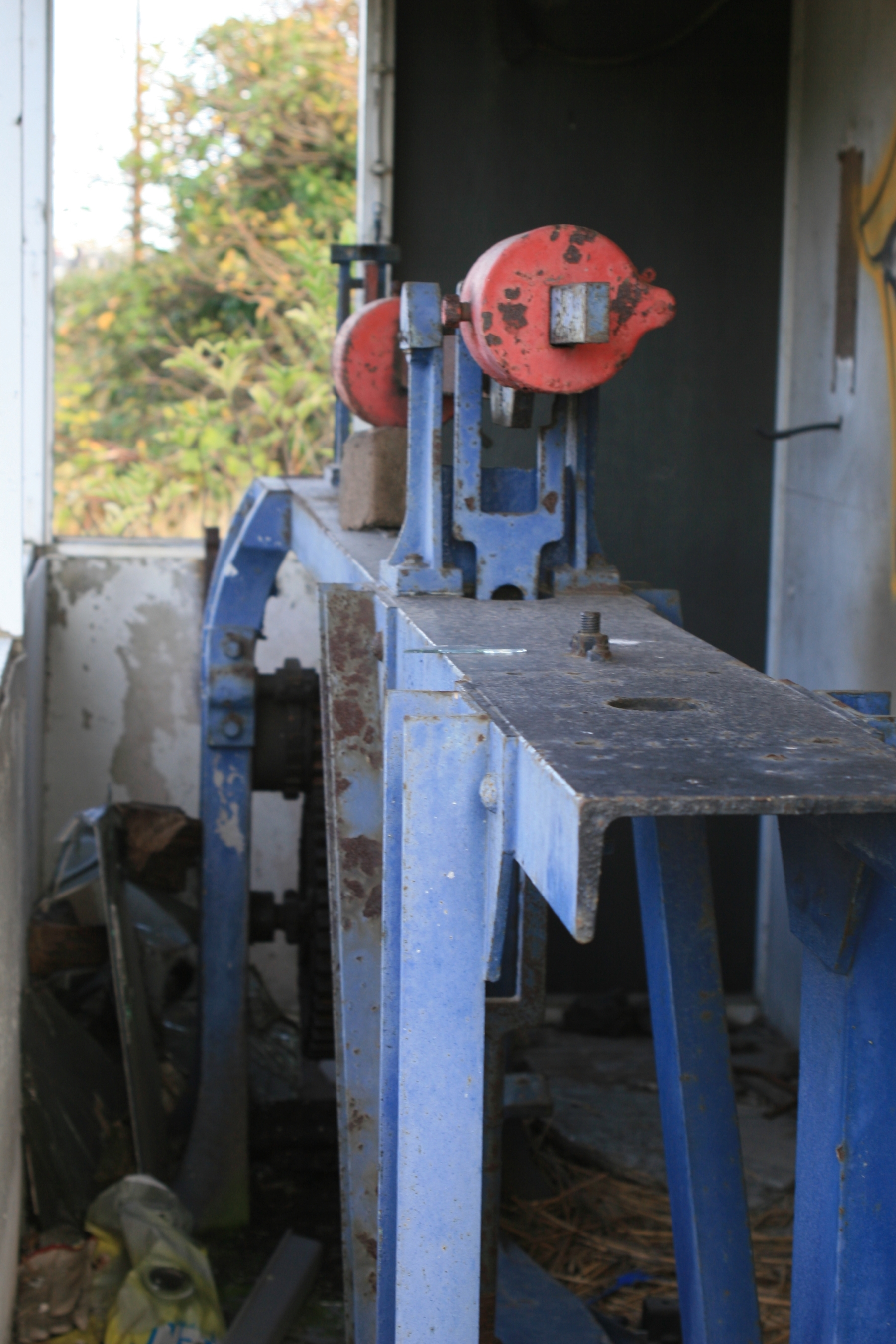

DE SCHUIFBALLANS

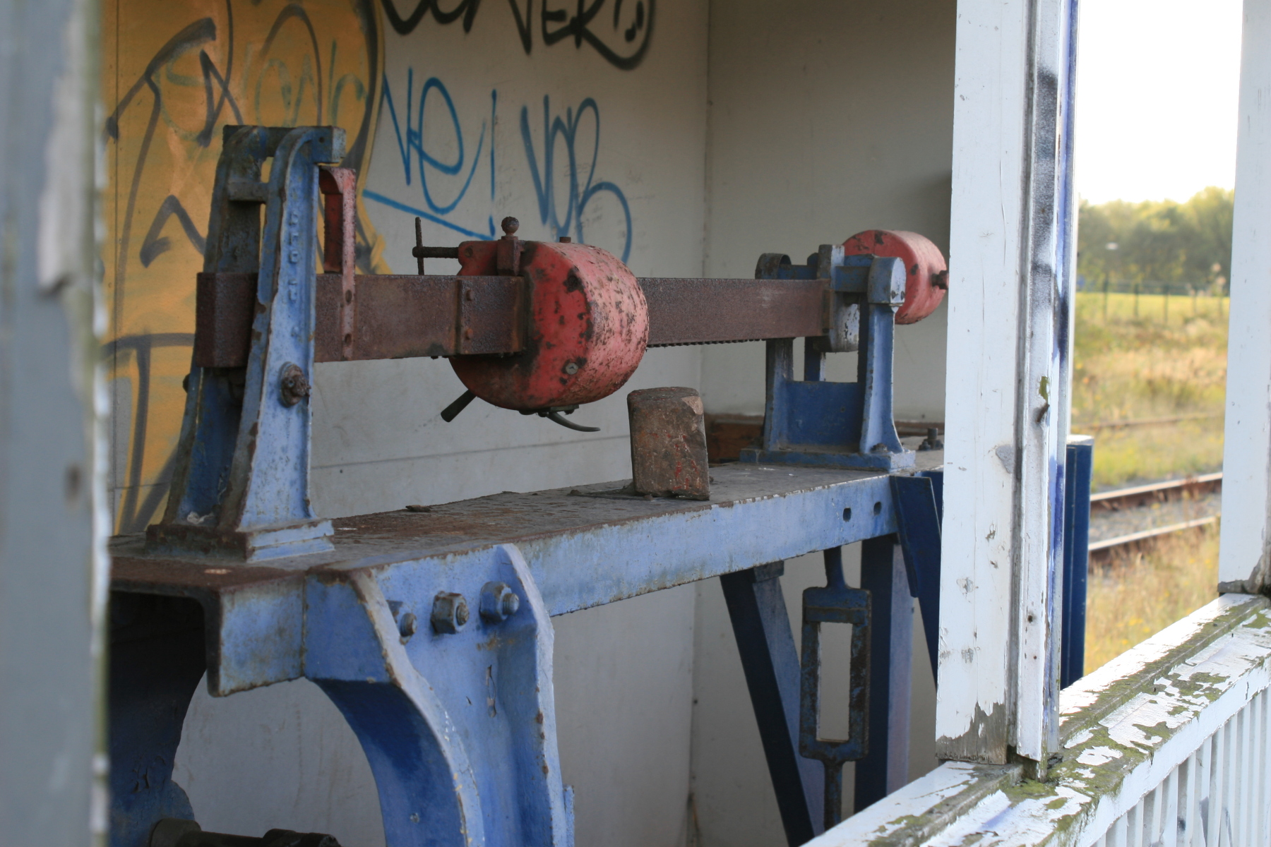

Onze weegbrug is uitgerust met een schuifbalans. Een Schuifbalans is een weeginstrument dat werk d.m.v. het verschuiven van gewichten langs een lange liniaal. Als de vaste naald op het frame gelijk staat met de naald op de beweegbare liniaal, dan is er een balans en kan het gewicht van het te wegen object worden afgelezen. Om dit mechanisme, en de attributen om de administratie bij te houden te beschermen tegen de weersinvloeden, werd er een huisje omheen gebouwd
028-0733. Dit is een balans zoals in de tekst genoemd. Dat ding op de horizontale balk is een baksteen! Waarschijnlijk door het raam(glas) naar binnen gekomen.
029-0731 Zijaanzicht van de scharnierende kant van de liniaal

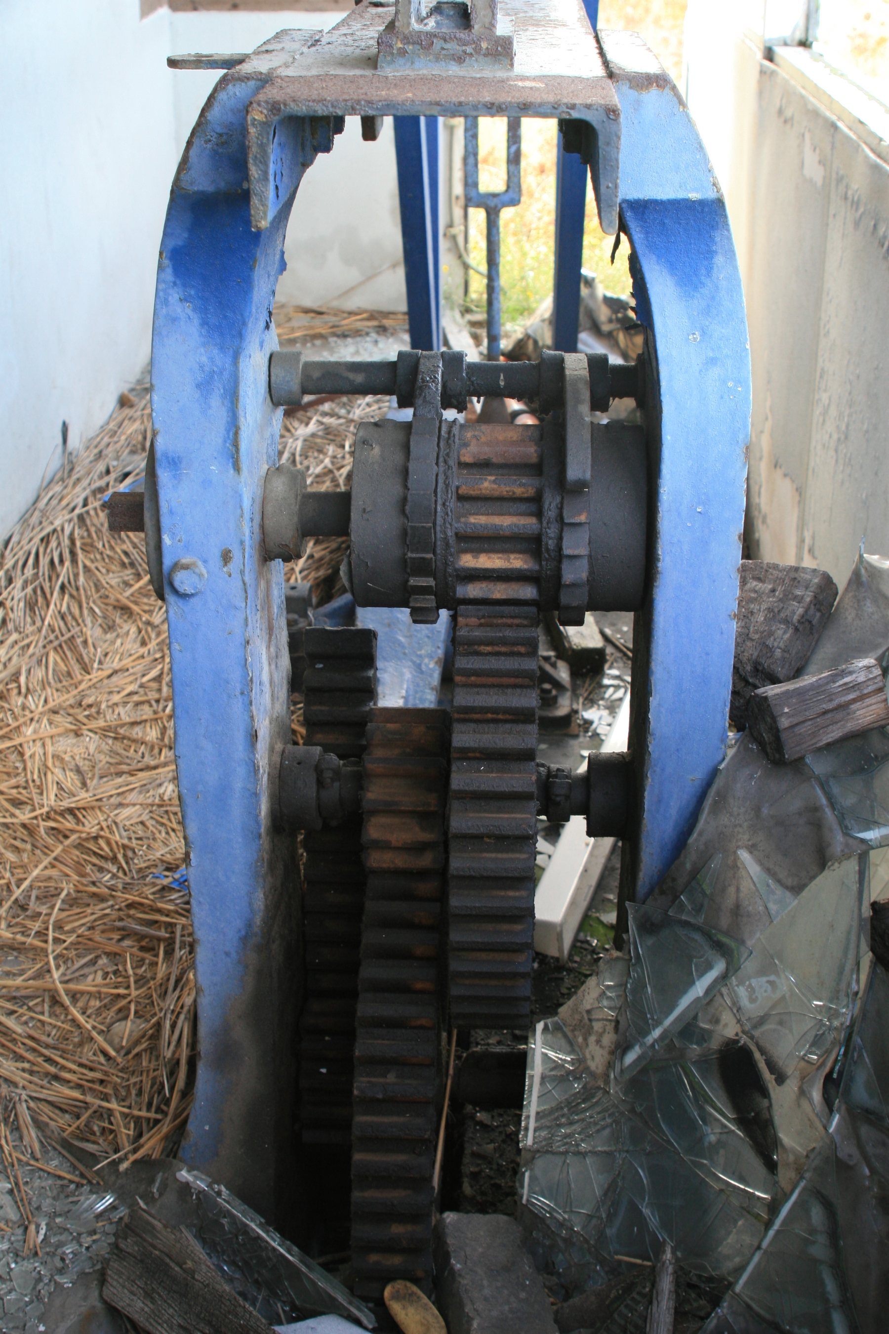

030 0732 En hier het mechanisme wat de druk op de brug over moet brengen naar de liniaal in het huisje.

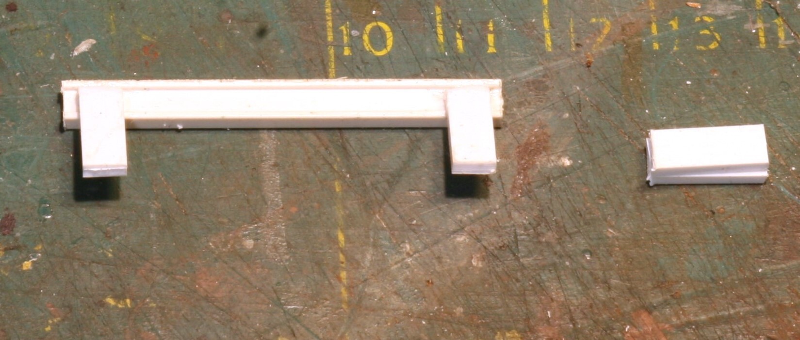

031-1258 Uit ‘Evergreen” strips 157 (P5) en een de I-balk 265 maken we het frame van de balans. Lijm twee stukjes 265 met de rug aan elkaar en je hebt een H-balk waarop de balans komt te rusten. Snij uit de strip 157 de vier poten en lijm deze onder de H-balk.

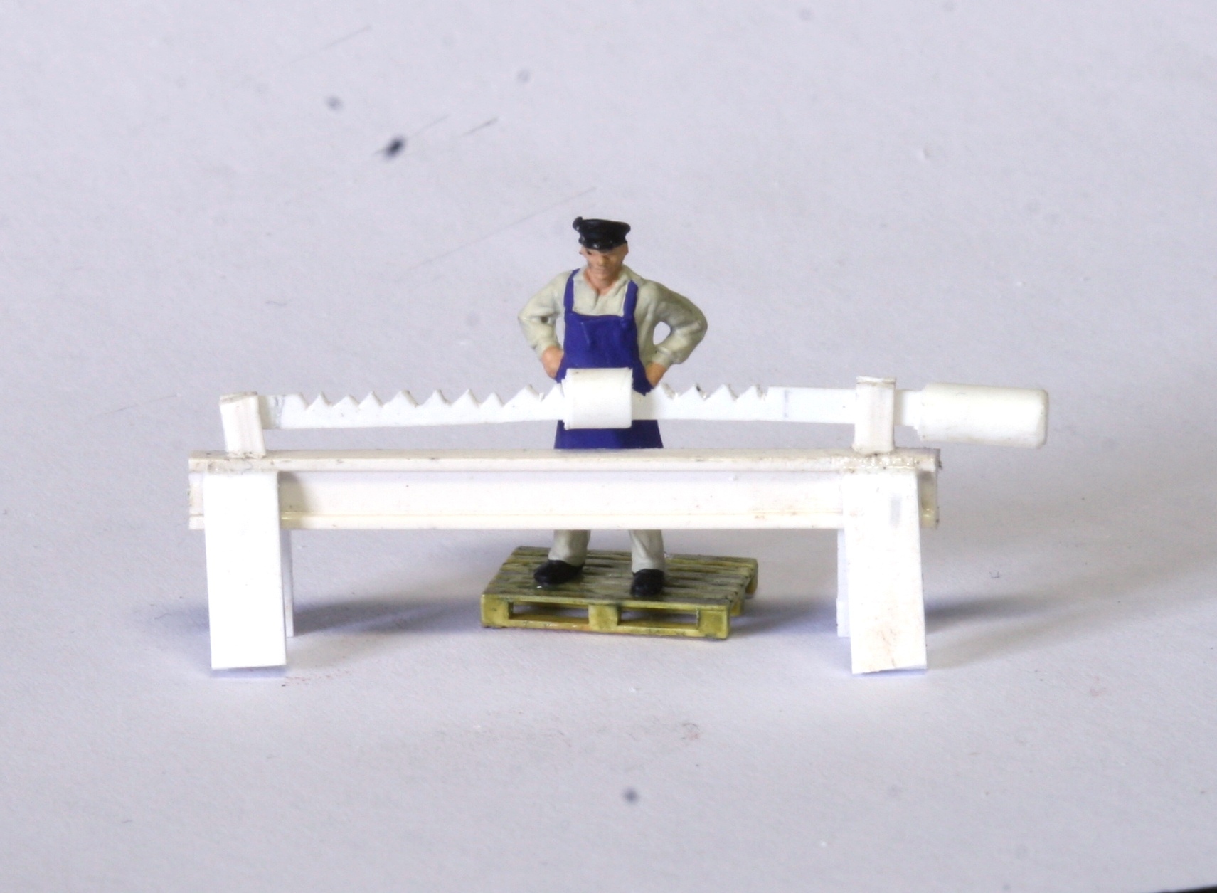

032-1262 Uit reststukjes styreen worden de liniaal en de opstaande delen, waarin de liniaal met het gewicht komt te rusten, gemaakt.

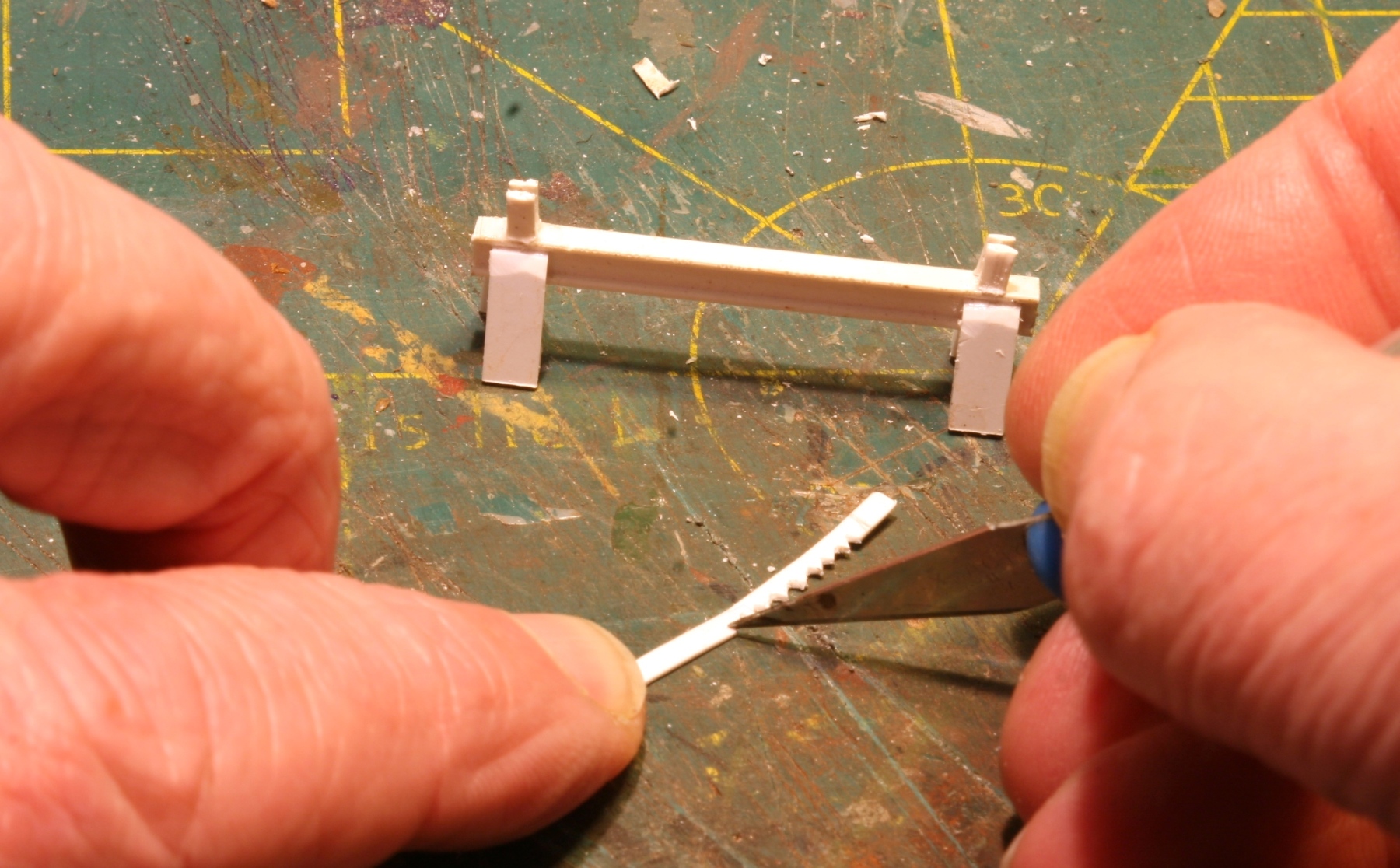

033-1264 met een scherp mes worden de kartels in de liniaal gemaakt. In deze uitsparingen komt het gewicht van de balans te rusten.
034-2029 Onze Preiserlein staat nog wat onwennig naar de balans te kijken. Het balans en het contragewicht zijn gemaakt van stukjes Evergreen rond wat ik nog ergens had rondslingeren.
035-1133 De wagenmeester in zijn domein. De stangen van en naar het mechanisme zijn hier bewust weg gelaten. Als het bouwsel er omheen zit zie je er toch niet meer van, en de modelgewichten halen het ook niet bij het een op een model!

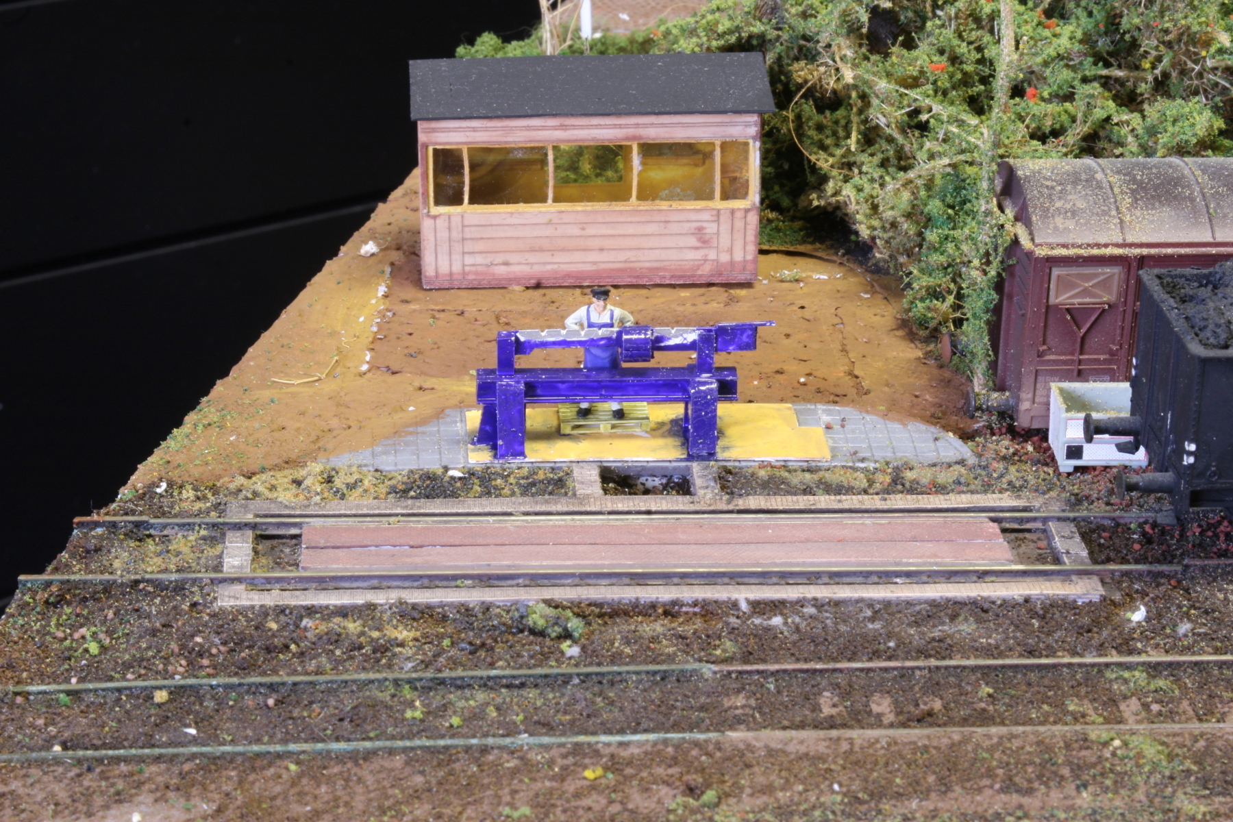

036-1479 Brug met balans. Het huisje komt in de volgende aflevering
