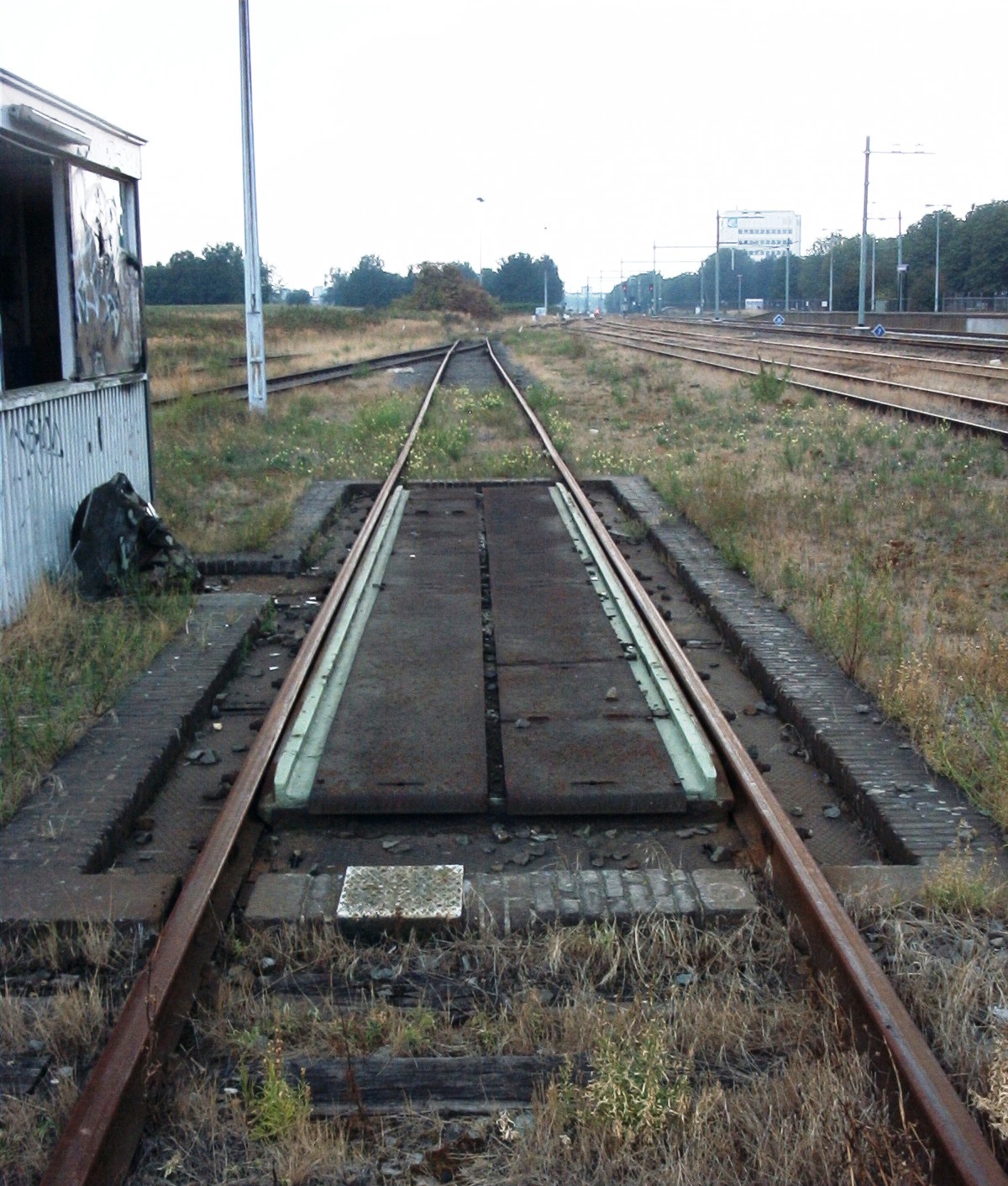

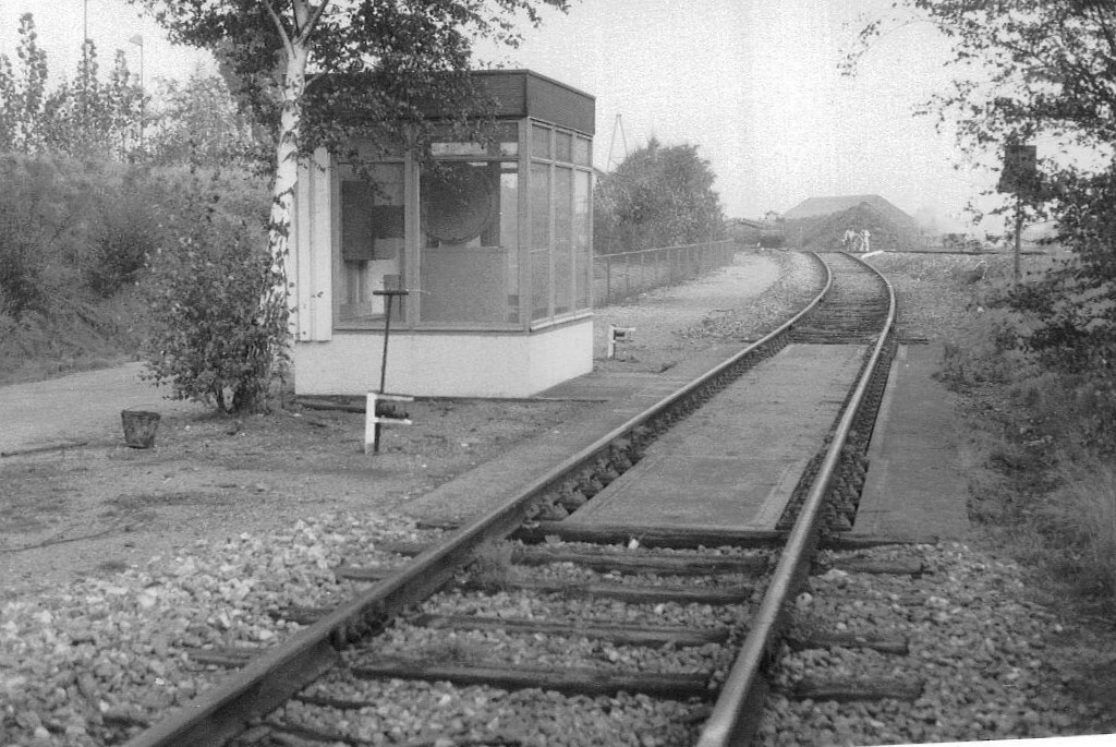

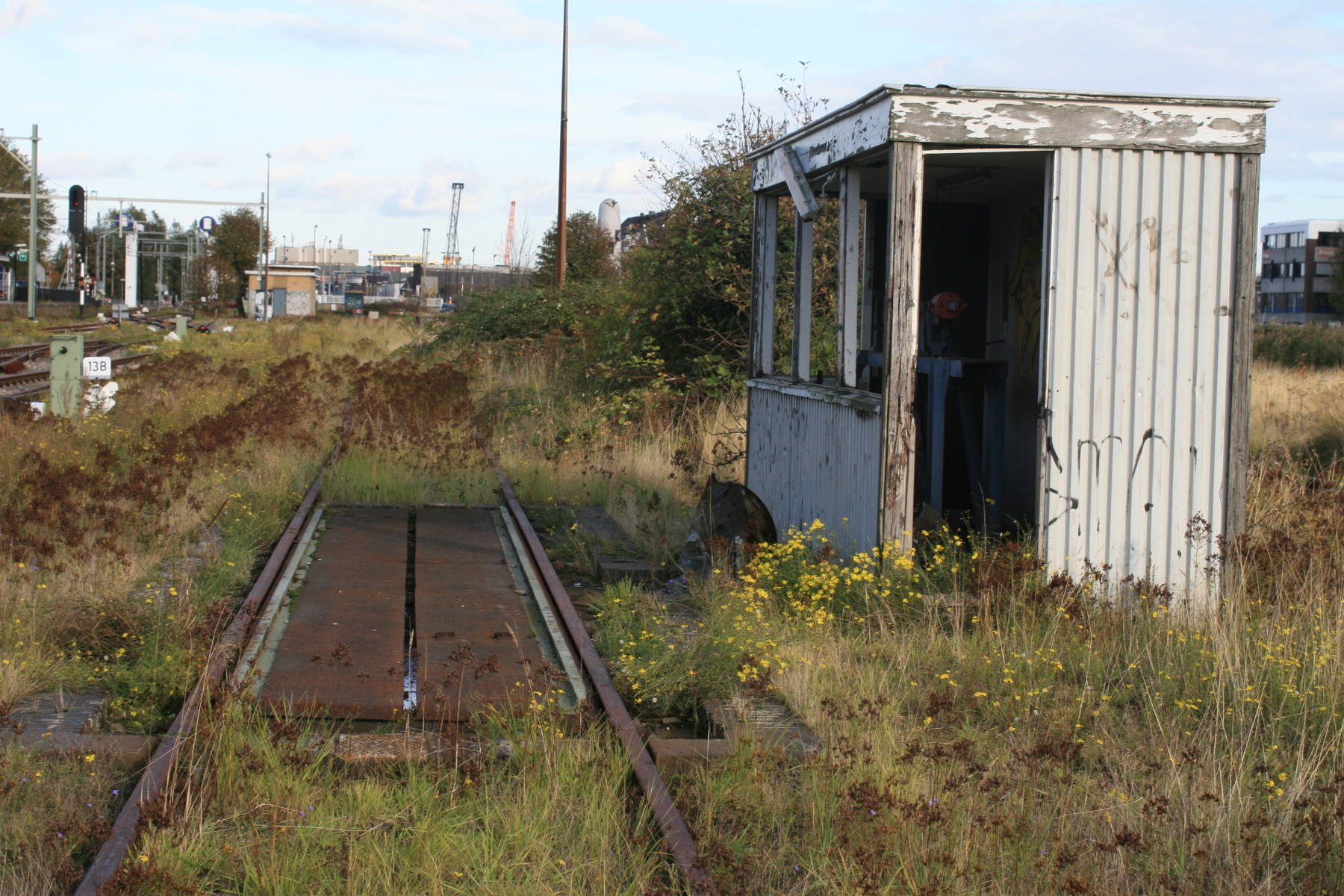

Het meest voorkomende type was dat met de doorlopende spoorstaven en stalen dek zoals te zien op foto 2 en 3. Dit spoor mag, mits de brug in rust is als rangeerspoor gebruikt worden. Van dit laatste type weegbrug zijn weer twee uitvoeringen mogelijk: de gewone weegbrug,(foto 2) waar de wagen stil moet staan om gewogen te worden, en de snelweegbrug (foto 4) die om te wegen met een snelheid van maximaal 4 km/h gepasseerd mag worden. De eerste brug is uitgerust met een schuifbalansmeter en de tweede brug met een ronde klok met aangesloten printapperatuur. De bruggen varieerde in lengte van 6,5 tot 24 meter voor de gewone brug, en 8 meter voor de snelweegbrug. Op sommige emplacementen, zoals in Vlaardingen-Centrum, kan je, zij het in zwaar verwaarloosde staat, nog een weegbrug tegen komen. Op een modelbaan waar enkele fabriekssporen zijn gesitueerd, zoals een suikerfabriek of een coöperatie zal een weegbrug zeker niet misstaan. Bij enkele raffinaderijen in Pernis en de Botlek kon je tot voor kort ook deze bruggen aantreffen voor het wegen van de geladen ketelwagens.

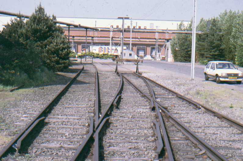

003 In het Antwerpse kon je deze in de straat ingebouwde weegbrug met onderbroken railstaven vinden. Dit is een voorbeeld van een Multi functionele brug die zowel voor het spoor- als voor het wegverkeer gebruikt kon worden. Daar het wegverkeer geen hinder van de brug mocht ondervinden is de hele weegput afgedekt met stalen platen. Ten tijde van fotograferen in de jaren negentig van de vorige eeuw was deze brug al buiten gebruik.
004 Na de buitendienststelling van een installatie kon je soms de meest vreemde combinaties tegen komen.
005 Roosendaal kende ook een snelweegbrug. Deze brug was gelegen naast de rangeerheuvel en werd veel gebruikt door “de suiker” om de met suikerbieten geladen tweeassige GWK’s (ex-Kolenbakken) te wegen. Let eens op het eigen brugsein en de borden die bij de brug staan. De berkenbomen laten zien dat er niet zoveel bewegingen meer plaats vinden. Helaas is ook deze brug verdwenen.
006 Door het glas van het weeghuisje is nog net de ronde “van Berkel” weegschaal te zien.
007 Vrij lang heeft deze zwaar verwaarloosde en buiten gebruik gestelde weegbrug bij station Vlaardingen -Centrum uitgehouden. Op deze brug werden in de glorie tijd van de haring en die van de Sunlightzeep, de geladen wagen gewogen die over heel Europa uitzwermden. Gezien de toestand van de brug is deze al jaren niet meer gebruikt. Bij deze brug lopen de railstaven door maar het is geen snelweegbrug. Het gewicht op de brug werd bepaald door een schuifbalans! De te wegen wagens moesten stilstaan om gewogen te kunnen worden.
008 Put met doorlopende railstaven gezien in de richting van Hoek van Holland

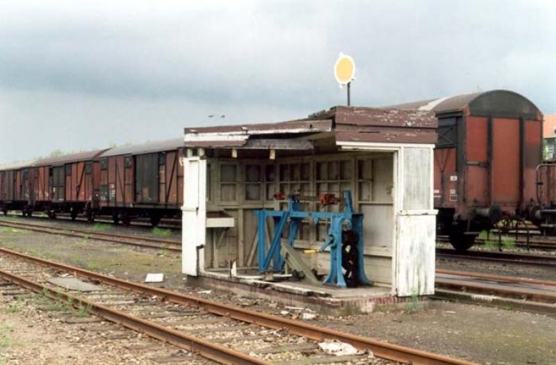

010 In het vernielde weegbrughuis is de schuifballans duidelijk zichtbaar geworden.
