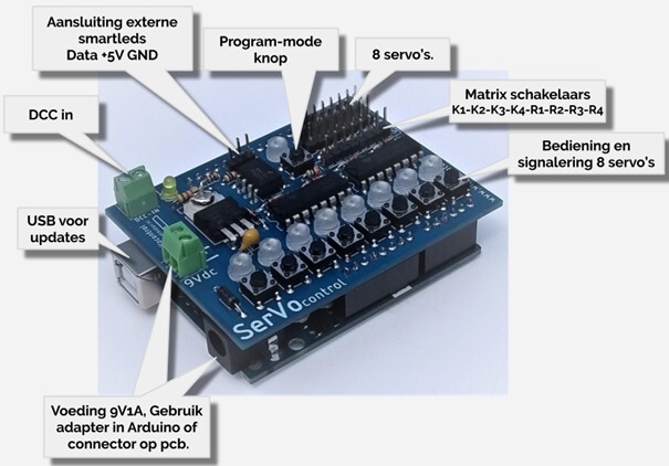

Ik gebruik de modules van Wisselmotor. Je koopt de module inclusief voorgeprogrammeerde Arduino. Geen aparte servodecoder meer nodig. Prima te combineren met YD7010 en iTrain. Daarbij zeer betaalbaar.
