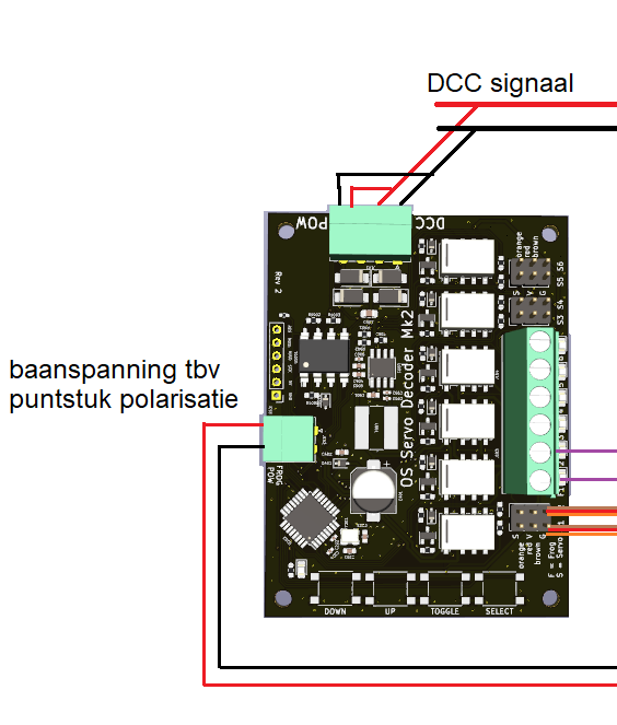

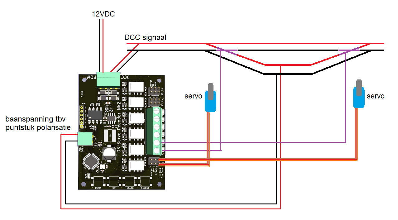

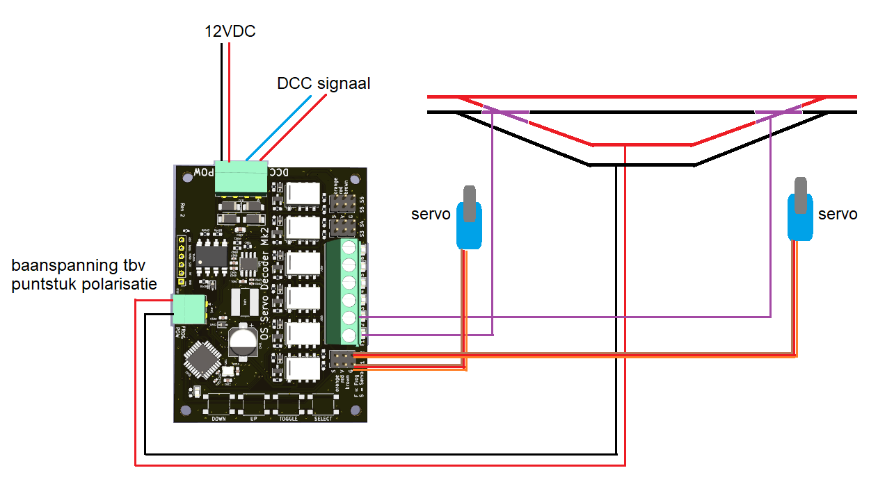

Op d'n Mk2 servo driver, wilde ik de bedrading simpel houden. Dus je hebt 1 terminal waarin je voedingsspanning (12VDC) gaat en de DCC lijntjes voor de aansturing. En links kan je de railsspanning aansluiten voor de puntstuk relais.
En als je DCC aansturing hetzelfde circuit is als de rest van je baan, doe je gewoon dit
En je ken de voeding ook nog op de DCC bus aansluiten. Dan wordt die wel een beetje warm, maar het kan prima.
Inregelen van servostanden kan je met de onboard knopjes doen, maar het kan ook met je DCC systeem. Soms is het 1 handiger, soms het andere.
