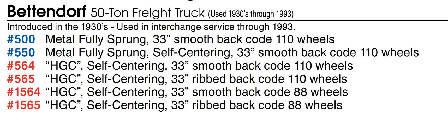

Hi,
Toch nog een beetje in de Kadee bogies gedoken voor mij een onbekend terein. Hopelijk hebben sommige van jullie hier ook wat aan voor de GZAW's dan wel ketelwagens. Het is een beetje een informatiedump.

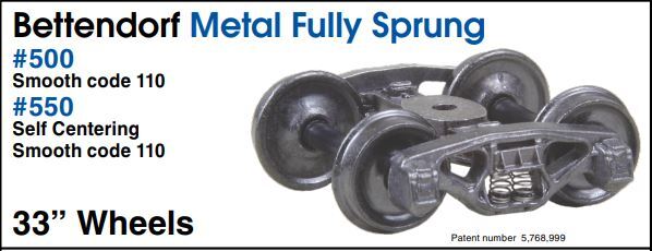

Hieronder een lijstje van Kadee opties.

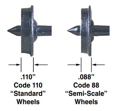

Code 110 en 88 duid volgens de Kadee informatie op de breedte van de wielen.
Smooth en ribbed duid op de achterkant van de wielen. Zover ik weet waren de flenzen glad aan de achterkant van de USATC wagens dus heeft smooth de voorkeur.
De 500 en 550 met veren in de bogies.

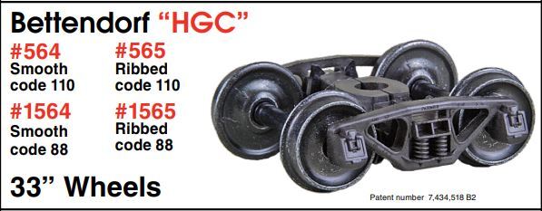

De HGC bogies (High Gravity Compound) zonder veren erin deze vind ik wat realistischer er uit zien maar is een persoonlijke voorkeur.
Om naar vergrote assen toe te gaan zou Kadee 522 of 532 een optie zijn (als het past) dit zou 10,51mm moeten zijn AMF87 noemt assen van 10,5mm voor de NS versie. Standaard zouden de assen 33" 9.63mm moeten zijn in de bovenstaande bogies.
De Roco draaistellen zouden normaal met wielen 40180 moeten zijn uitgerust (L=23,8 DIA10mm) (AC Roco 40179) deze zijn eigenlijk te groot voor het orgineel maar weer te klein hoe de NS ze heeft vergroot. Passende 10,4~10,5mm wielen heb ik tot dusver niet gevonden.
