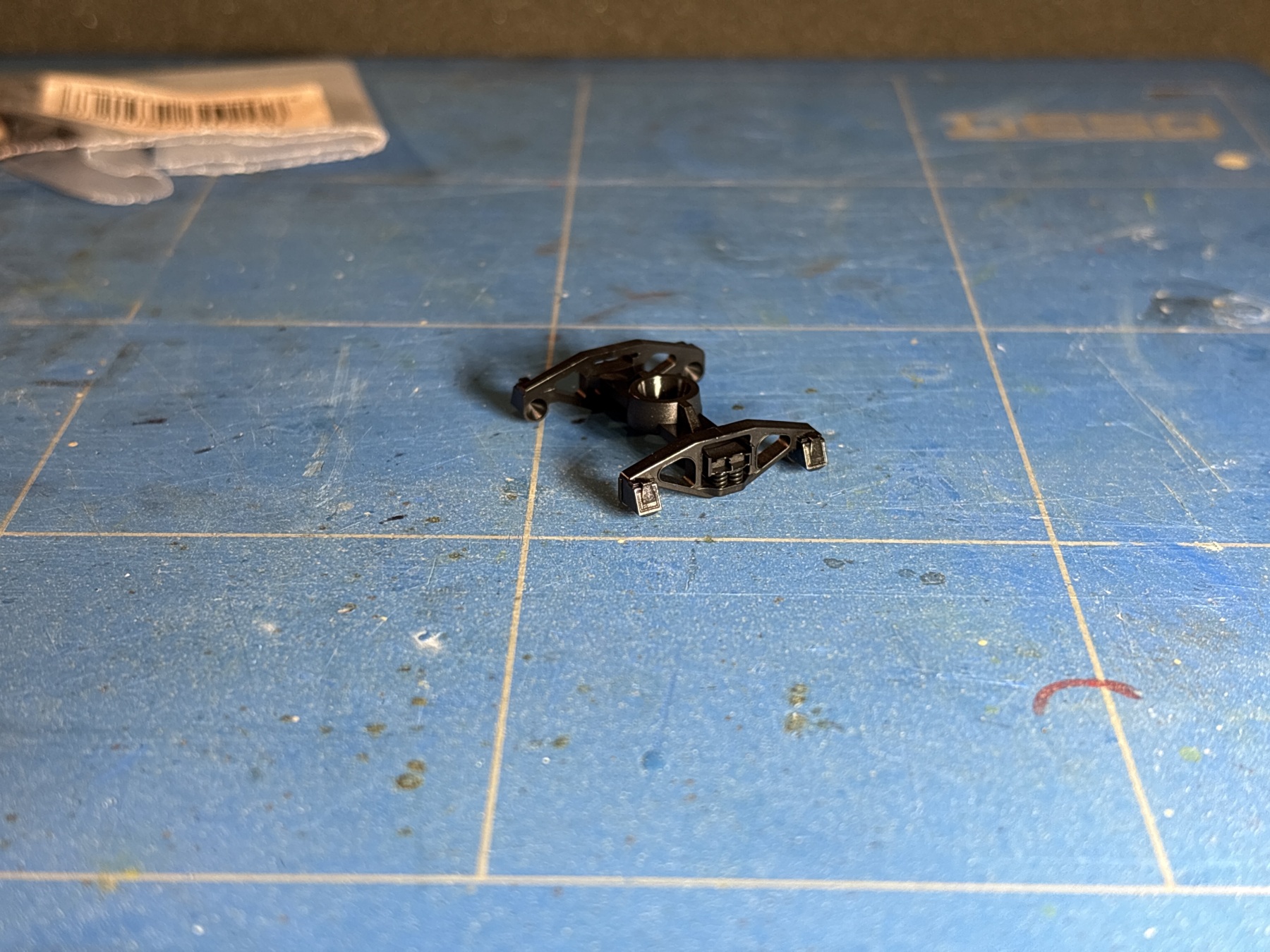

« Reactie #8 Gepost op: 11 February 2026, 22:44:19 »
Zo, ik moest even graven tussen alle spullen.
Dit is Roco 127916:
Groet, Mathyn

« Reactie #9 Gepost op: 11 February 2026, 22:51:38 »
Zijn dat draaistellen van de US(A)TC ketelwagens van Roco Mathyn?
Fotodijkje en fotodiorama
Obdam
  • Berichten: 3984
    • MCKmodelbouw
Re: NS GZAW zandwagen (ex-usatc)
« Reactie #10 Gepost op: 13 February 2026, 10:41:06 »
Deze heb ik los besteld, maar inderdaad komen ze 100% overeen!  (y)
Groet, Mathyn
PS: dit model van REE is het volgens mij net niet he?
Het TC zal vast wel meerdere bouwseries hebben gehad. Ik zie in ieder geval al een klein verschil in de bogies.
