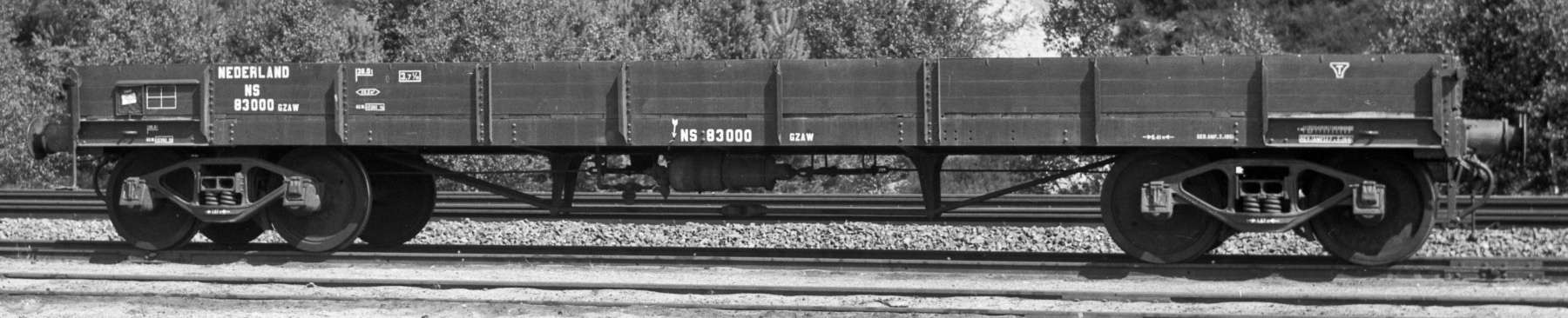

De roco wagens zijn uit de VS van de eerste wereld oorlog. De GZAW's van de NS waren uit de tweede wereld oorlog met andere bogies. Zie op de onderstaande foto.
foto van utrechts archief

Nog wat meer afbeeldingen bij de NVBS, de laatste 2, uit 1965 zijn wel bijzonder om te zien  :)
Een een beeldcitaat met wat meer info voor hen die de wagens (nog) niet kennen:
Bron: Op de Rails 47-03

Dat is een persoonlijke en of financiële keuze Ton, voor de prijs van 1 messing kit, heb je 3 3D print exemplaren  :)
En ook van deze wagen zit de tekening digitaal in HUA, maar ook deze helaas is alleen in de studiezaal te raadplegen.

Ton van de 83000 wagen zijn in ieder geval 2 goede foto's om tot decals te komen. Bij de NVBS is er zelfs nog een foto van deze wagen.
https://hetutrechtsarchief.nl/beeld/2227311619A753CE905C9918B1CC9E28
https://hetutrechtsarchief.nl/beeld/34B3D7799425566799DB1394888DC333
https://nvbs.com/zoekresultaten-2-2/?qr=Vierassige+zandwagen&ca=nvbsbld&pn=1&li=100&ocr=true&es=true&lt=grid&di=3
https://nvbs.com/zoekresultaten-2-2/?qr=gzaw&ca=nvbsbld&pn=1&li=100&ocr=true&es=true&lt=grid&di=3
Een andere openbare foto met driehoeken die Eric noemde
https://hetutrechtsarchief.nl/beeld/D0FD9B8A8C7A56E79770F1519C52D0DA
NS 82976 staat een foto van in de facebook groep van Wijck Juriaanse
Vroege uitvoering met usatc opschriften
https://hetutrechtsarchief.nl/beeld/61B0B3D5B54F54AAAEAC1ADEEA6F084D
https://nvbs.com/zoekresultaten-2-2/?qr=Vierassige+zandwagen&ca=nvbsbld&pn=1&li=100&ocr=true&es=true&lt=grid&di=2
