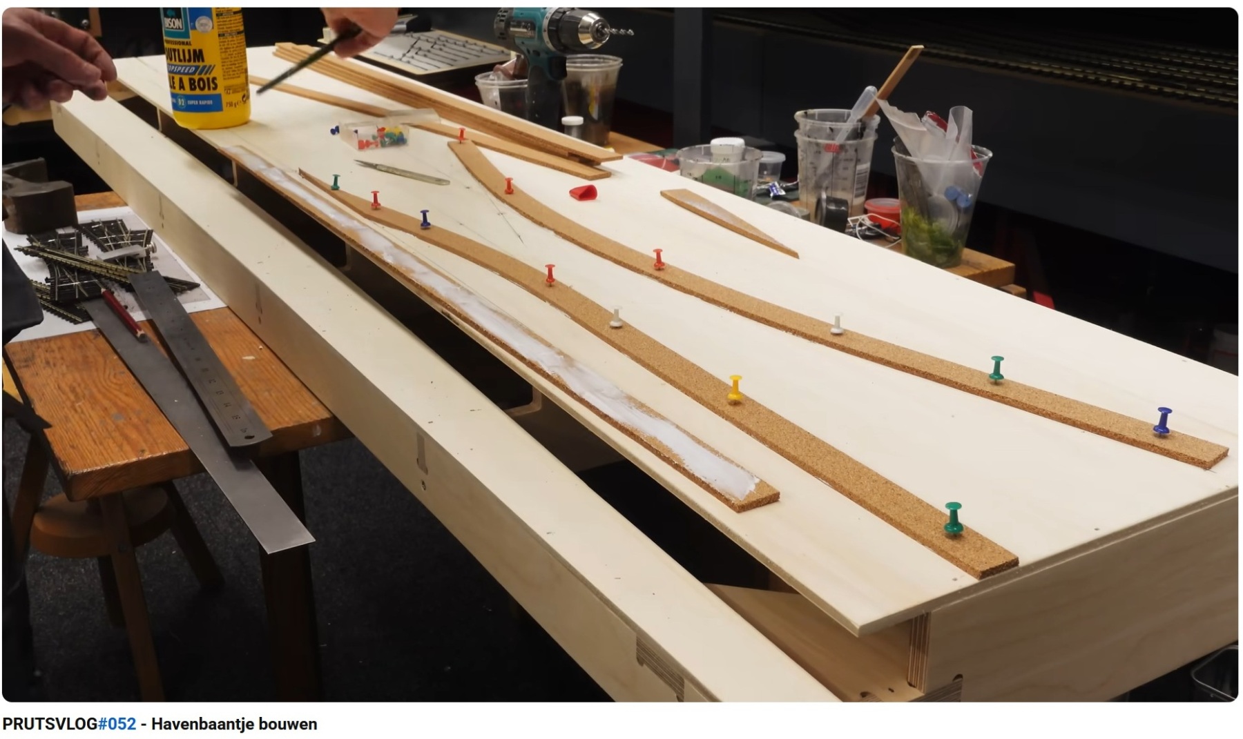

Als je kijkt naar de Prutsvlog van Huib Maaskant over z'n Havenbaantje zie je dat hij kurk lijmt met houtlijm, niks bobbels of uitzetten.
