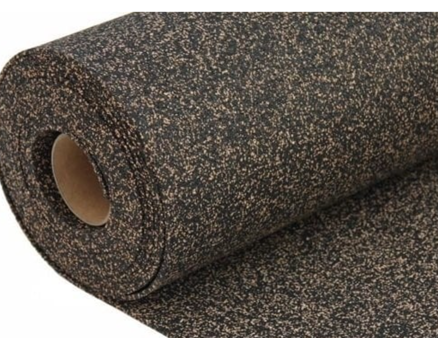

Hallo allemaal,
Ik heb mijn rails tot op heden vastgeschroefd aan de tafel.
Zit er nu toch over te denken een onderlaag onder de rails te leggen.
Zit te denken aan kurk-rubber, een conbinatie van geperst rubber met kurk van 3 mm dik.
Ik heb een sample van kurk24 gehad en ook een sample van industrieel kurk.
Die laatste is 4 mm dik, en snijd makkelijk, vind hem echter erg hard(zal dat verschil maken in demping?).
De rubber kruk ziet er prachtig uit, mooie ondergrond voor ballast.
Snijd echter wel veel lastiger als kurk.
Wat zijn jullie ervaringen met ondergrond onder je rails?

Ik gebruik kurk ( rol 4 mm dik) vindt ik zelf makkelijk werken en , mits je alles met flexibel blijvende lijm aan elkaar verlijmd ben tevreden met de demping.
Geen ervaring met rubber of rubber- kurk.

De demping van rubberkurk is beter. Wel zorgen dat het ballastbed niet alsnog met het hout wordt verlijmd.
