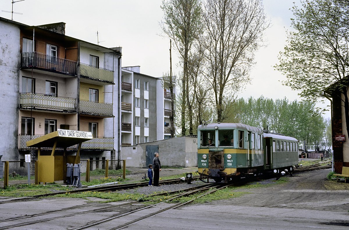

In het draadje „25 jaar geleden“ kwam ik een fotoverslag tegen van een Willem van der Ent (Willem1951) over zijn reis in 1991 naar het noorden van Polen om daar smalspoor en trams te fotograferen. De scene van railbus BMd1-130 met een 3AW rijtuig net voor het binnenrijden van station Nowy Dwor Gdanski met op de achtergrond een paar appartementsgebouwen en een rij garages schreeuwde om nagebouwd te worden. En zo het wil geschiede.
Terug in Nowy Dwor Gdanski (geplaats met vriendelijke toestemming van Willem van der Ent (Willem1951)

Dat motorwagentje komt me bekend voor van een zelfbouwproject hier of op DSO.
Intussen ziet de situatie in Nowy Dwór Gdański er iets anders uit, maar de gebouwen zijn nog wel dezelfde:
https://www.google.com/maps/place/82-100+Nowy+Dw%C3%B3r+Gda%C5%84ski,+Polen/@54.2114998,19.1232536,3a,66.1y,314.14h,90.94t/data=!3m7!1e1!3m5!1sgrDsFBV8S6j7g8Nlsq7wwQ!2e0!6shttps:%2F%2Fstreetviewpixels-pa.googleapis.com%2Fv1%2Fthumbnail%3Fcb_client%3Dmaps_sv.tactile%26w%3D900%26h%3D600%26pitch%3D-0.9405200949816219%26panoid%3DgrDsFBV8S6j7g8Nlsq7wwQ%26yaw%3D314.13655474989343!7i16384!8i8192!4m6!3m5!1s0x46fd44143135870d:0xd651676533d7fad0!8m2!3d54.20801!4d19.11753!16zL20vMDJ6eDY0?entry=ttu&g_ep=EgoyMDI2MDEyOC4wIKXMDSoASAFQAw%3D%3D

Dezelfde MBd1 heb ik al eens in Oe gebouwd.
Willem heeft mij toen van wat detail foto's
voorzien van o.a de opschriften.
Er is een Pools forum waar veel info over de
bouw van materieel te vinden is. Wie het is
weet ik niet, maar bij een Pool kun je een
resin kap van het hok bestellen in 1:87.
Zoekt en gij zult hopelijk vinden. Voor mij
is het 10 jaar geleden en heb de linkjes niet meer.
Mvh Steef
