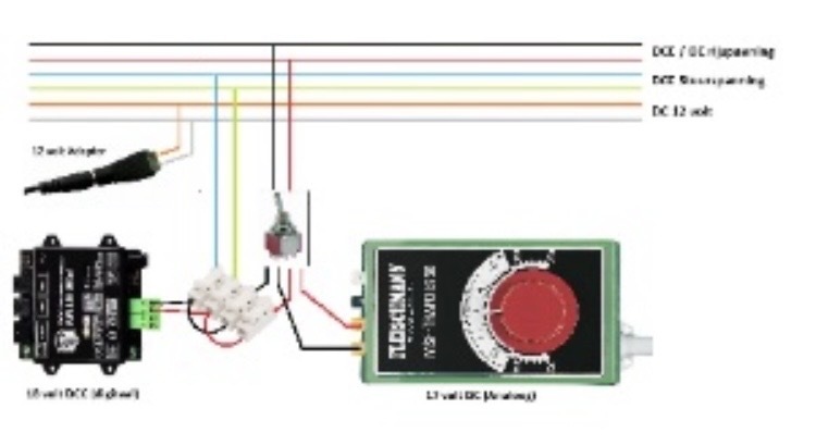

Ik heb dit weekend heel veel mensen kunnen uitleggen hoe je een modelspoorbaan op een eenvoudige manier kunt digitaliseren.
Juist wanneer je heel veel analoge locomotieven hebt, en eigenlijk huizenhoog opziet tegen het aanschaffen van zoveel DCC decoders als locomotieven, is daar eigenlijk geen beginnen aan. Het is voor velen veel te duur. Met mijn demoboard kon ik heel goed uitleggen, hoe je zo’n digitalisering stap voor stap kunt uitvoeren, en de portemonnee ontziet.
Voor de goedkope RailBOX RB1110 DCC Commando Centrale bleek in dit kader veel belangstelling te zijn. Er waren ook bezoekers die het erg jammer vonden dat hij niet gebruikt kan worden voor hun Märklin treinen.
Voor mij waren de leukste momenten wanneer kinderen aanschoven om met de RailBOX App de hele zwik geluiden af te spelen van de met een sounddecoder voorziene locomotief op het testspoortje. En waar bezoekers ook verbaasd over waren was, dat voor het inregelen van de decoder geen computer nodig is, maar enkel de RailBOX app.
Niets op- en aan te merken? Jawel…, ‘s middags bleek het Wifi verkeer zo groot op de beursvloer dat een Wifi verbinding tussen mijn iPhone en RailBOX centrale niet (meer) mogelijk was. Led voor een volgende keer, ook een bedrade MultiMAUS meenemen.
Gr, Hans
« Laatst bewerkt op: 08 March 2026, 21:02:17 door Hans van de Burgt »
Decodertjes kopen kost inderdaad centjes maar de relatie met je demoboard waardoor de portemonnee wordt ontzien snap ik niet. Heb je ze sprookjes verteld?  ;D

@Ben,
Nee, ik verkoop geen sprookjes. Het testboard bevat een ringleiding. Op het spoor kunnen meerder spanningen geschakeld worden. Analoog en digitaal. De DCC spanning wordt gesplitst in DCC rij- en stuurspanning. Als een analoge loc gebruikt wordt kunnen accessoires toch bediend worden via de DCC functiedecoders. Het testboard heeft nog een extra functie. Op het stukje rails kan ook de programmeerpoort van de centrale worden aangesloten.
Gr, Hans

Ik begrijp wel wat er op je  plankje zit, dat heb je eerder laten zien. Maar het ontzien van de portemonnee snap ik nog steeds niet.
Digitalisering begint met een centrale en voorts met een of meerdere lokdecoders. Da's altijd de eerste investering.

@Ben,
De misvatting van veel analoog rijders is dat ze al hun oude locs van een decoder moeten voorzien. Zoals ik heb uitgelegd, kunnen ze alles gewoon blijven gebruiken, en beginnen ze stap voor stap met digitaal. Inderdaad is de eerste investering een DCC centrale en één decoder in een loc. Ik ga er dan van uit dat ze minstens één loc hebben die daar voor geschikt is. De volgende stap is een functiedecoder, bijvoorbeeld de Arcomora DCCnext. En ook daarmee kunnen ze stap voor stap steeds één poort in gebruik nemen voor een accessoire. Bij gebruik van de relatief goedkope RB1110, een decoder en een DCCnext is men ongeveer € 200,- euro kwijt. Dat blijkt een acceptabele eerste investering te zijn.
Nogmaals het kunnen blijven gebruiken van wat men al heeft, in combinatie met dit stappenplan, blijkt analoog rijders over de streep te kunnen trekken.

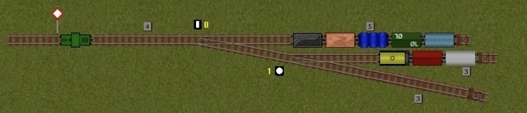

Er werd me overigens ook gevraagd hoe als instapper vanuit het niets met een trein te beginnen. Mijn recept is het maken van een Inglenook railpuzzel. Zie onze encyclopedie:
https://encyclopedie.beneluxspoor.net/index.php?title=Inglenook_sidings
Daarvoor heb je het volgende nodig:
- Korte rangeerlocomotiefc met DCC decoder.
- Acht korte wagonnetjes van ongeveer 8cm lang.
- Een paar stukken rails en eventueel 4 buffers.
- Twee elektrische wissels.
- Een DCC centrale (Bijv. RailBOX RB110 mini)
- Een Arcomora DCCnext
- Aansluitdraden e.d.
- RailBOX App
Just my 2 cts.

Dan zit daar het verschil in benadering.
Een analoge rijder die overstapt kan prima (voorlopig) z'n wissels met het "oude" bedienkastje omzetten en zich richten op de centrale en de (on)mogelijkheden, de lokdecoder en de instellingen daarvan en niet te vergeten de app om uberhaupt een lokkie aan het rijden te krijgen. Da's meer dan genoeg als je een analoge draaiknop gewend bent.
Maar los daarvan Hans: het is leuk dat je er op die manier mee bezig bent en mensen kennis laat maken met "digitaal".  (y)

@Ben,
De grootste verandering voor de overstapper is dat de bediening van accessoires gaat via een ringleiding naar clusterpunten waar wissels, puntstukken, servo’s of motoren, seinen en leds te vinden zijn. Juist op die plekken worden de functiedecoders ingezet. Dat bespaart meters draad en zorgt voor een veel hogere bedrijfszekerheid.
Gr, Hans

@Ben,
Gr, Hans
Waarom zou ik dit doen als ik dit (analoog weliswaar) heb liggen? Ik bedien mijn accesoires sinds ik digitaal rij nog steeds analoog. Hoef niks opnieuw aan te leggen, boet niet aan betrouwbaarheid in en het kost me niks.
