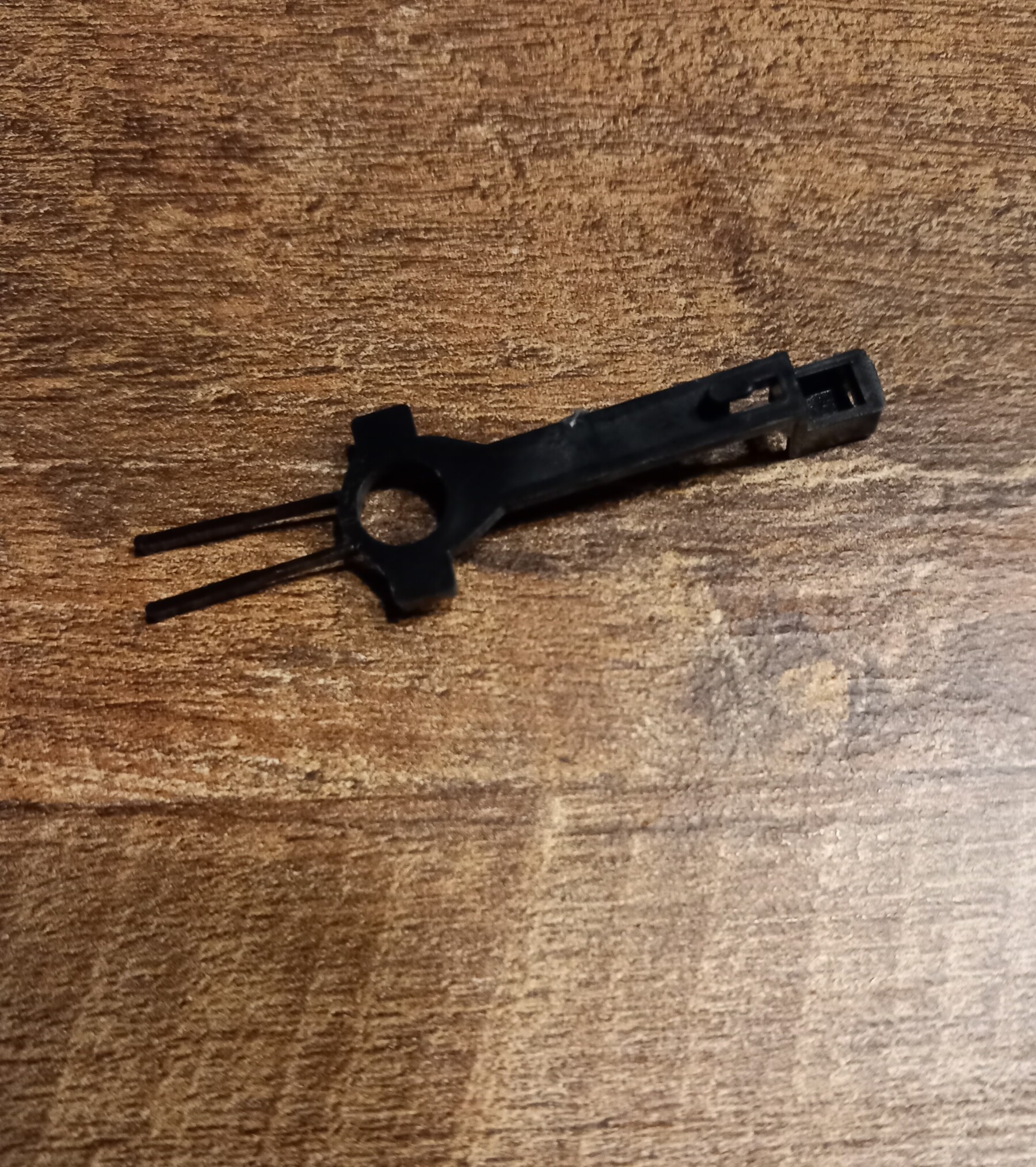

Citaat van: grossraumwagen op
om 19:40:14
Als je er een hebt zonder KKK, ben ik benieuwd naar een foto...
Helaas, ik heb geen NS rijtuigen, maar rijd Duits tijdperk III en IV
Maar, ik heb wel een afbeelding van de bewuste koppelinghouder.
Misschien kan Adriaan eens kijken of hij deze koppelinghouder onder de Plan D rijtuigen heeft.
Deze zaten onder meerdere 1:100 rijtuigen uit de beginjaren van ROCO.
Mocht dat echt zo zijn, dan kan hij overwegen om een KKK mechaniek aan te kopen met het ROCO art.nr 40326
Erwin Prummel
Berichten: 1646
Re: Plan D Roco minimale bocht schaduwstation
Reactie #22 Gepost op:
om 23:00:46 »
Deze is van de 1:100 rijtuigen.
Ook de eerste Umbau 4yg en Hechte hadden deze koppelingen.
De plan D heeft deze nooit gehad.
