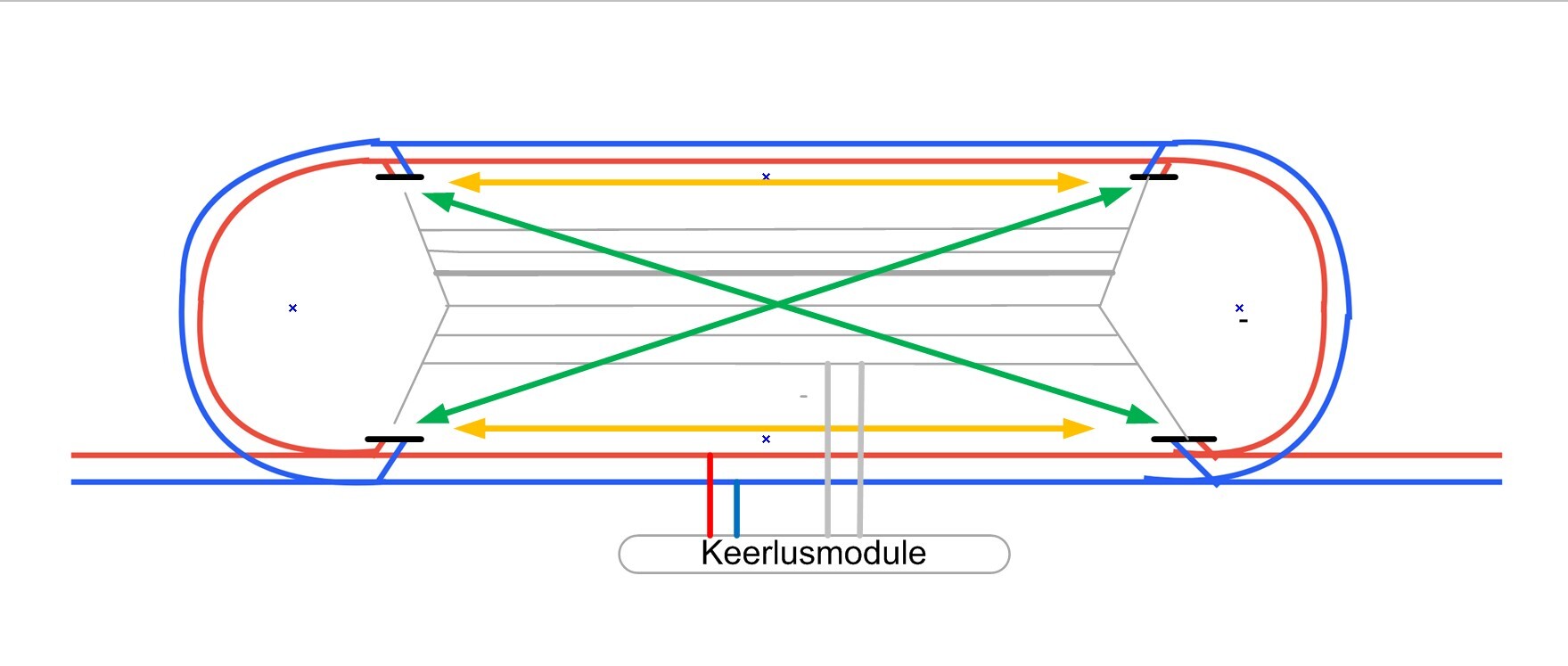

De lussen maken gebruik van hetzelfde Middengedeelte zijnde de opstelsporen (grijs)
Door gebruik van een kortsluitmodule kun je van alle kanten in en uitrijden.
De lengte van de tussenliggende opstelsporen is in ieder geval voldoende.
Groen vertegenwoordigt de rijweg voor omkeren
Geel vertegenwoordigt het opstellen of passeren van treinen
Enige voorwaarde is dat er een trein(stel) tegelijk de verbinding mag passeren en het uitgangsvermogen moet dusdanig groot zijn om het opstelterrein te voeden.

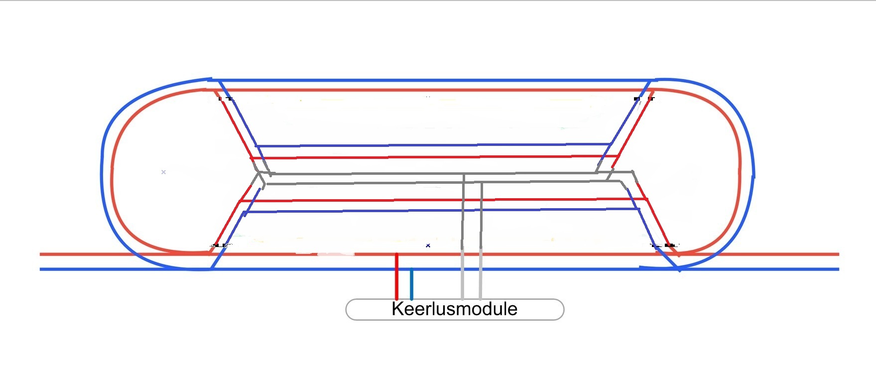

Maar dan is de hele zaak erg éénvoudig geworden.
Je hebt maar 1 spoor dat dient als keerlus (als onderstaande tekening klopt, met weglating van de meerdere sporen per kant).
En in dat baanvak kan maar 1 trein inrijden OF uitrijden, niet tegelijk.
Dan heb je ook maar 1 keerlusmodule nodig.
Omdat je géén ruimte hebt voor detectiesecties, neem ik aan, omdat je direct op een wissel in de keerlus stuit, blijft  de makkelijkste methode een keerlusmodule op basis van de zogeheten kortsluitdetectie te gebruiken.  Of zelf een andere oplossing in elkaar te zetten.
De tekening laat de methode met de keerlusmodule zien.  Ik durf het voorbeeld van een LK200 al bijna niet meer te noemen, want dat wekt blijkbaar heftige reacties op.  Maar ik heb gelukkig een goed gevulde geldbuidel.
Daar kan ik die 4 draadjes aan de module makkelijk van betalen  ;D

Bovenstaande opmerking van RobVille is niet zoals ik het me voorstel en zoals mijn tekening is, maar als je het zo zou willen en je hebt voldoende lengte om het zo in te delen kan dat denk ik ook.
Mijn opzet is om het hele stuk inclusief beide wissels als keerlus te zien en daarvoor een keerlusmodule zonder detectie-secties in te zetten, zoals de tekening aangeeft.
Ik zie daarin dan geen reden om de wissels van een aparte bezetmelding te voorzien, er kan toch geen andere treinbeweging plaatsvinden.
