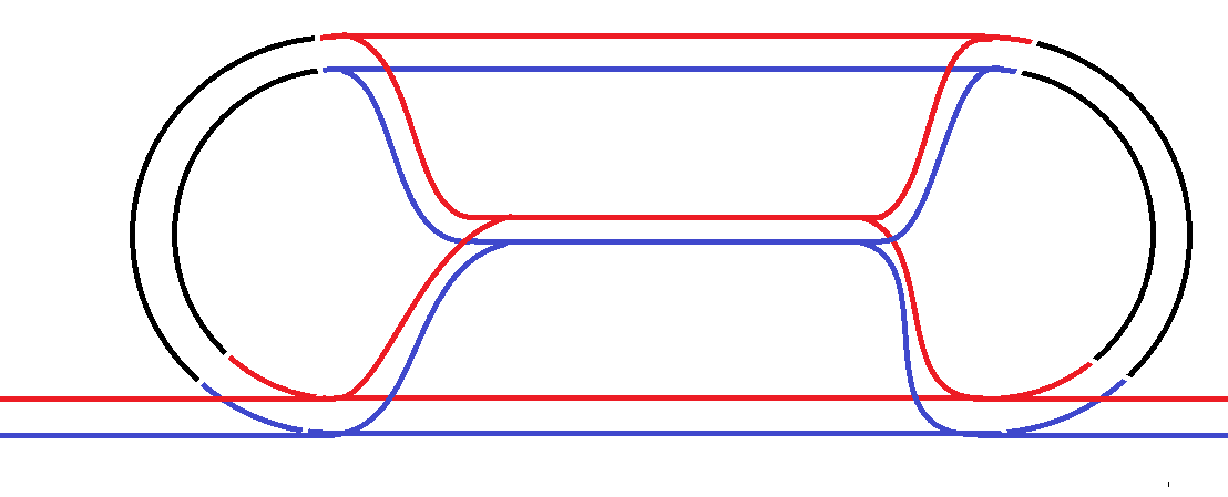

Hallo Allemaal,
In mijn baanontwerp van een schaduwstation (digitaal, tweerail) wil ik twee keerlussen samenvoegen. Het schaduwstation is een ovaal met daarin opstelsporen. Het middelste spoor wil ik gebruiken als doorgaand spoor van twee kanten.
https://images.beneluxspoor.net/bnls_2026/SCHADUW-STATION-6977a96026c2e.pdf
Bij middelste spoor kan van vier kanten worden ingereden of uitgereden. Ik ben op zoek naar een oplossing om de kortsluiting die kan ontstaan op te vangen. Alvast bedankt voor de reacties.
Groet Heiko

Het grijze deel, inclusief beide wissels is in feite een keerlus. Beide railstaven moeten worden gescheiden voorbij de wissels. Deze behoren in dit geval bij de keerlus. In principe kun je dus een module hieraan hangen. Een stap verder is dan om dit blok dan in deelblokken te verdelen voor de terugmelding. Kies je voor drie deelblokken dan moeten beide eindblokken ook de wissels erbij betrekken.

Is het plaatje een weergave van de werkelijkheid ? Dat vraag ik, omdat zoals de tekening is er ook een simpele oplossing voor is. Dat zou bijv. de Lenz LK200 kunnen zijn.
Maar zo gauw je tegelijkertijd zowel naar rechts als naar links uit ( of van rechts en van links in) de keerlus wil rijden, dan heb je op zijn minst 2 keer iets nodig om de polarisatie tot stand te brengen.
Als de werkelijkheid er anders uitziet kun je op grond van je tekening geen conclusies trekken, dus ook geen juiste oplossing bieden.
Graag een volledige tekening met aangeven van de gewenste blokken in het schaduwstation.

Je kan het imo beter zo doen. Parallel sporen gelijkpolen. Keerlus modules toepassen in de keerlussen.
Als je dat altijd doet, dan kan je altijd en overal overloop wissels plaatsen zonder er over na te denken.
Zwart zijn de keerlussecties
Als je geld haat, moet je vooral een LK200 of ander duur ding kopen. Ik zelf gebruik lichtsluizen, werkt failsafe en je bent onder de €10 klaar.

Dank voor de reacties tot nu toe. Het plaatje is een simpele weergave van de werkelijkheid. Parallel aan het grijze spoor lopen de nodige opstelsporen (zowel aan de bovenzijde als de onderzijde).
Morgen maar even rustig lezen wat jullie allemaal schrijven (en voor het plaatsen van het plaatje).
